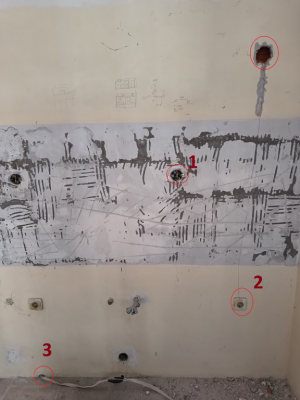

Моля за съвет откъде според вас е най-добре да взема ток за аспиратора на кухнята на посочената снимка.
Имам три варианта както е показано.
При вариант 1 пътят е най-къс, но ще е повече играчка заради контакта.
При вариант 2 пътят е малко по-дълъг, там ще има вградена фурна и плот и не държа да имам контакт, а само захранващ кабел, което е по лесен вариант от 1 според мен
При вариант 3 пътят е най-дълъг, но пък е удобно че ще си взема кабела директно без допълнителни играчки. При този вариант единствено ме е страх да не ударя някоя ВИК тръба докато правя канала.
Какво бихте ме посъветвали? :?

Нямаш ли над всеки контакт, на 30 см от тавана, разклонителна кутия?

Нямам представа, но и честно казано не ми се кърти там :? , имам и финишна шпакловка.

Аз клоня към вариант 2, би трябвало да стане най-лесно :?

Външен кабел ли ще прекарваш?
Кабела за контакт 2 би трябвало да минава съвсем близо до новата конзола. Ако разкъртиш малко можеш да го извадиш от старата и да го вкараш в новата.

Контакта за аспиратора трябва да е на височина 1.4 м от готов под.
Който дава предложения от къде ще се захранва този контакт трябва
предварително да е наясно с написаното по горе.
Правилно е да се вземе захранване от РК но за аспиратора като малък
консуматор може да се вземе и от някой контакт.
Къртене на стената ще има при всяко решение което ще вземе питащия.

На мен не ми е ясно дали ще трябва къртене :?
Какъв ще е гърба над плота на кухнята и как ще се монтира?
Какъв е аспиратора?
Аз лично щях да направя улеи в мазилката и да ползвам изхода за котлони и фурна.

Термогръб ще е, няма да лепя плочки (старите ги изкъртих :mrgreen: ), а аспиратора е обикновен телескопичен, но изпитано животно и го взех на промоция :supz:
А иначе да, без къртене няма да мине, но това е очаквано, вече направих отвор във комина за въздуховода, утре канала за тока на аспиратора и после имам да скривам ВиК тръбата най-вляво на снимката, тъй като ще слагам съдомиялна там.
Всичко върви по план. :mrgreen:
