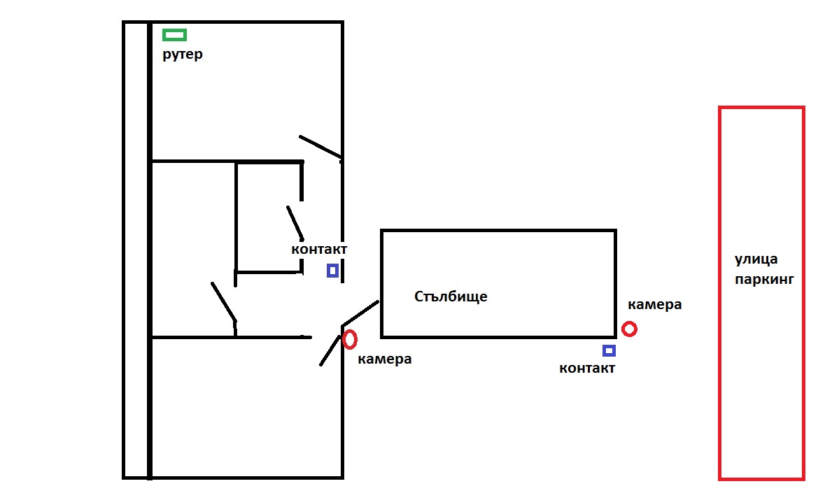

Здрасти,искам за нас да си направя видео наблюдение моля за съвети какви неща да си купя.За настройките ще намеря някой.Ясно е че в магазините ще ми обяснят но тука си искам аз... :)
Това е схемата.
Не искам ако е възможно да има кабелаци от рутера до камерите.

Винаги е по-добре да има кабелаци от "рутера" до камерите.
Защо рутера е в кавички, това е друга тема.

Не е нужно съгласие от комшиите. Табела за видеонаблюдение с охранителна цел на обекта е достатъчна. Който не иска да бъде засниман трябва да изрази това писменно. Но когато е с охранителна цел, възражението трудно минава.
Иначе по схемата - ако ще е без кабели, то тогава WiFi камери според бюджета, с data карти за запис. Рутера трябва да е по-висок клас и по някакъв начин да направиш стабилна WiFi мрежа до далечната камера - репийтър или мощна насочена антена.
В един момент осъзнаваш, че по-добре да си пуснеш FTP кабел и захранване по PoE.
