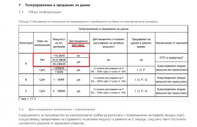

Въвежда се телеуправление за всички нови централки над 10,8kW
До сега се изсекваха такива само за централи над 200kW
Най-големия удар е за централки от 10,8 до 30kW
Там се изисква само дистанционно включване/изключване но цената на оборудването за това.......
Цената ще е голям процент от предвидената инвестиция. Ще ги върне поне едно 2 години назад.
P.S. За сега не знам как е при другите ЕРП-та.
То и покрай ЕВН за сега е в режим на "ослушване" и тези дето са в "процедура" се ослушват дали не иде товарния влак.
