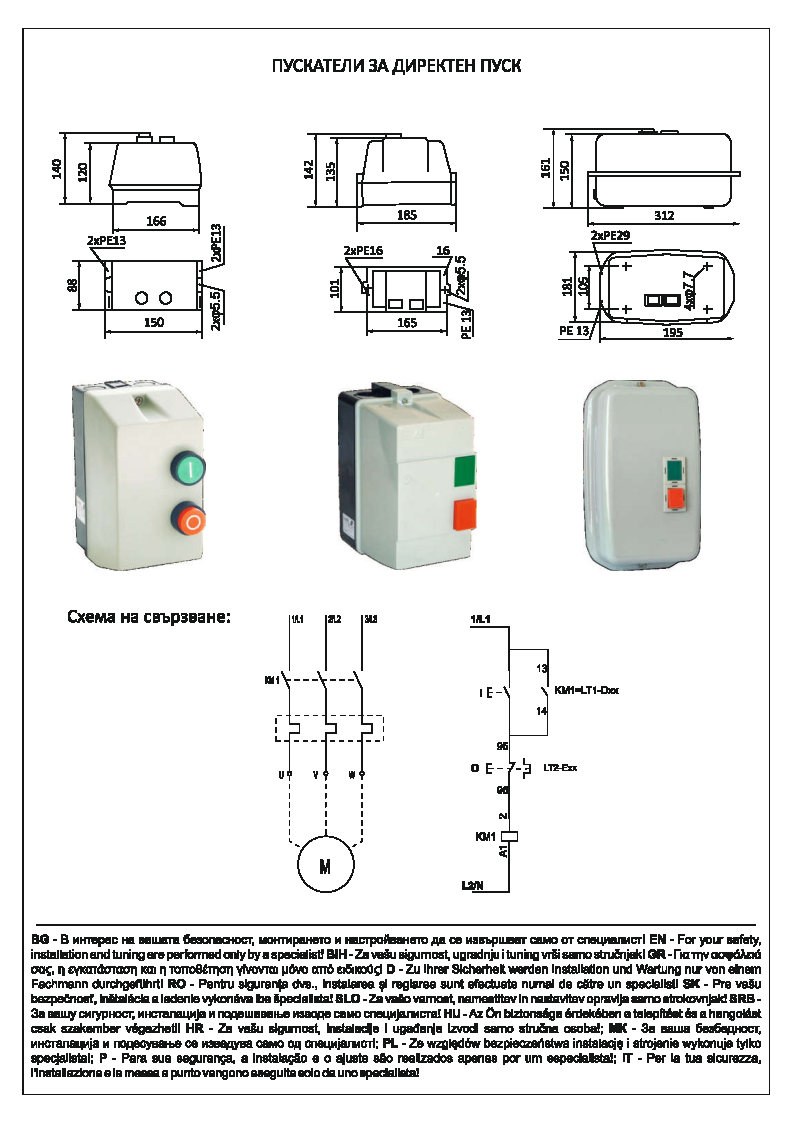

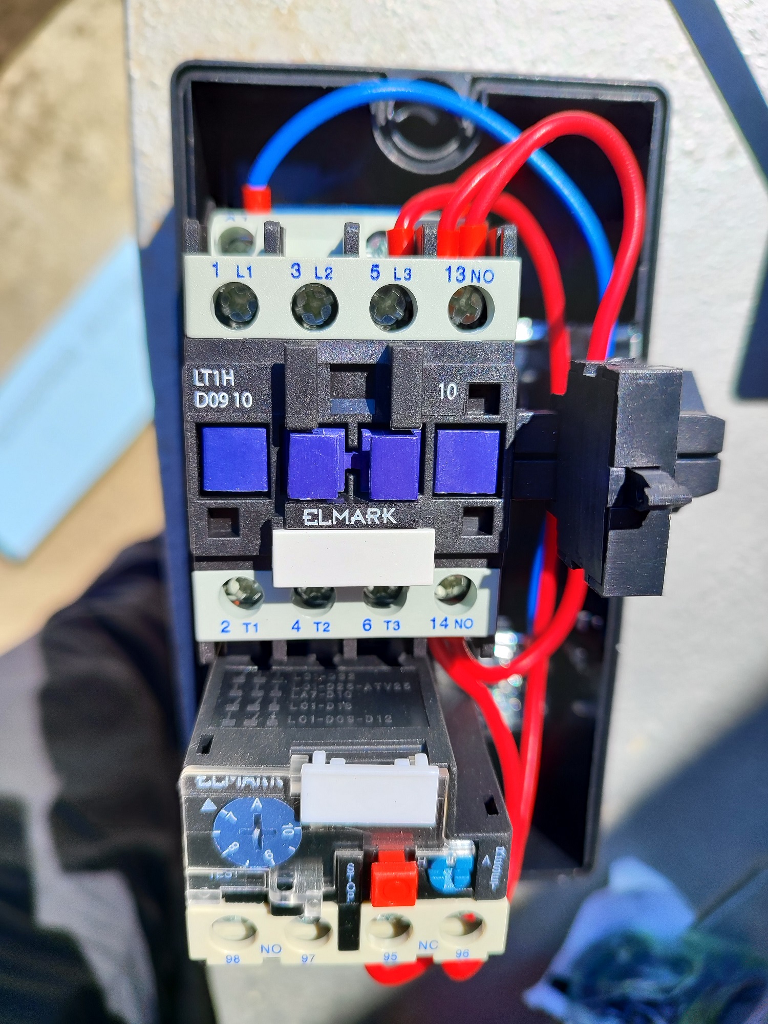

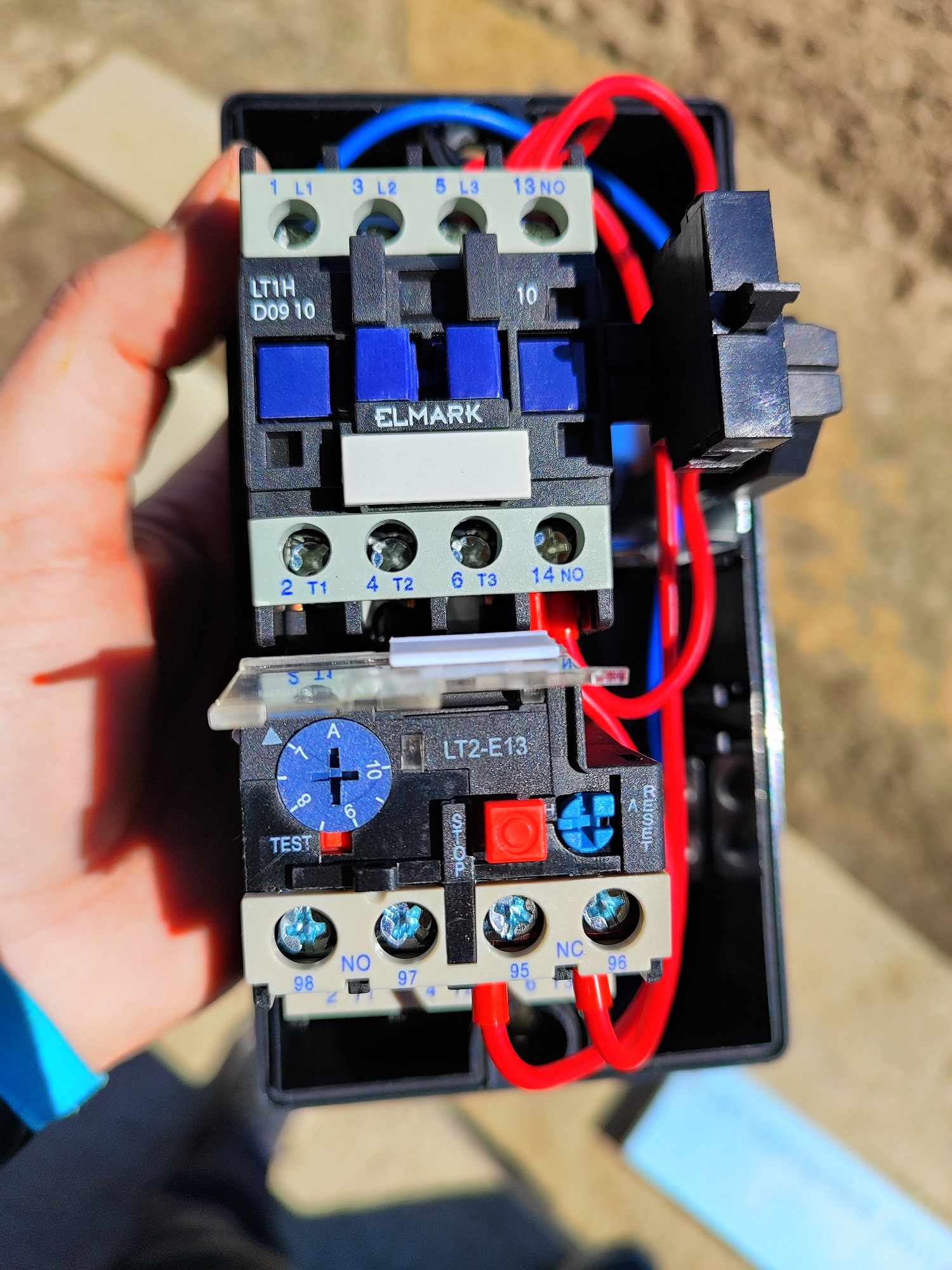

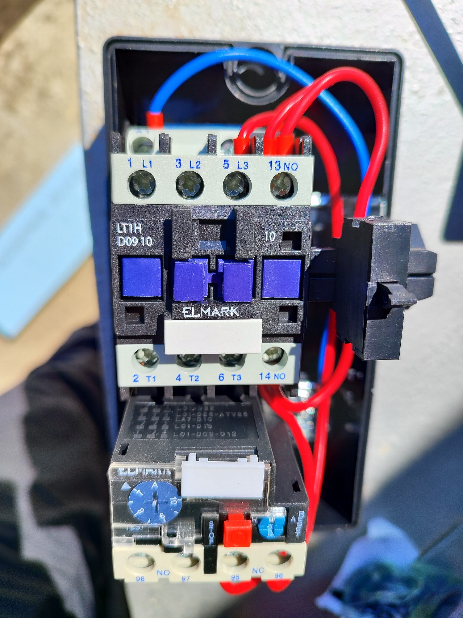

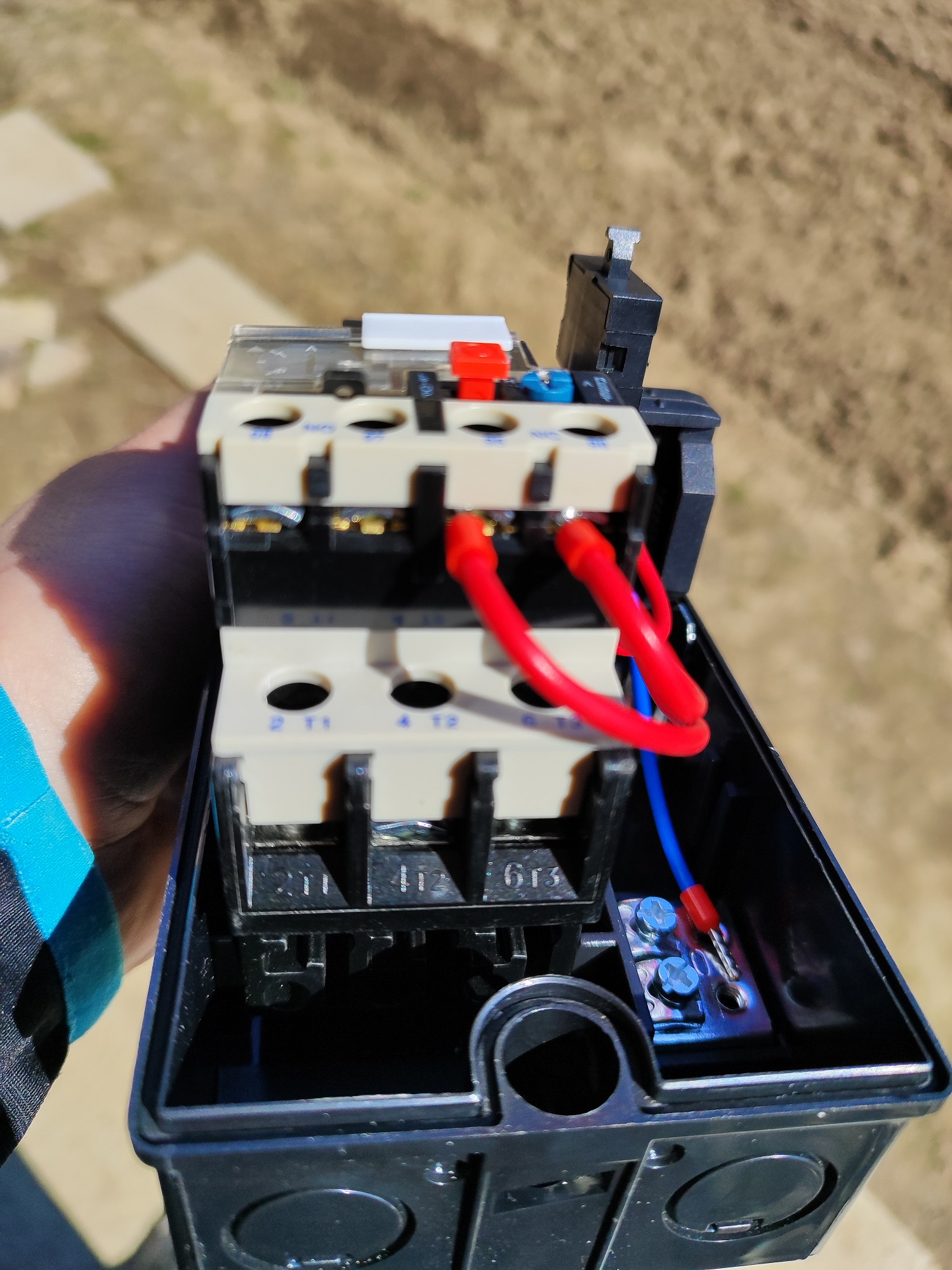

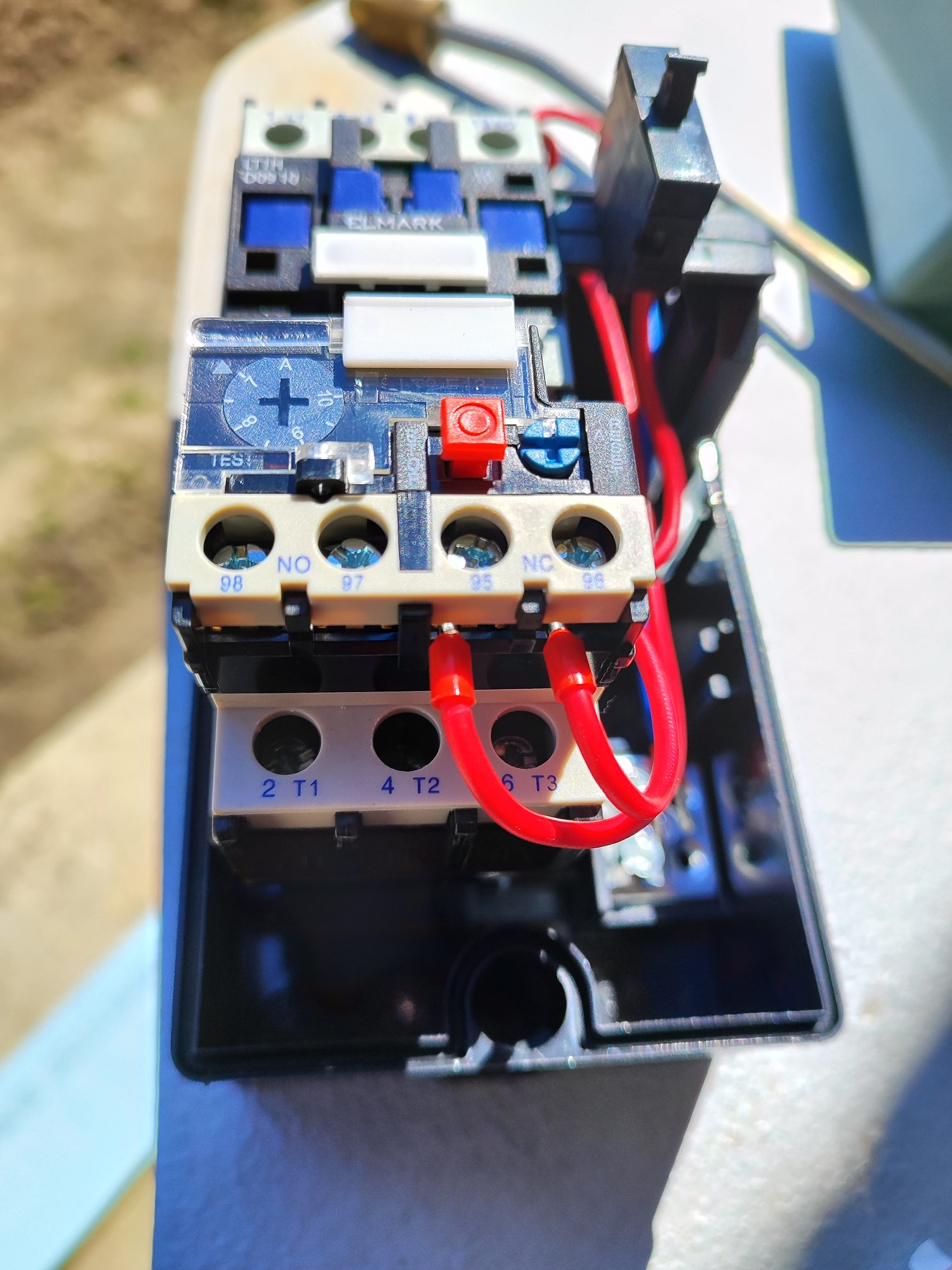

Моля за помощ за свързването на монофазна помпа към въздушен пускател ELMARK LT5-D093 (контактор и термореле).
Помпата е стара ВИДА 750W 230V. В момента е свързана директно с 3-жилен кабел към контакт 230V, след като стария пускател изгоря преди 2-3 години.
Искам обаче да улесня баща ми, който е възрастен човек, и затова преди доста време закупих споменатия пускател.
На въпросите:
1. Захранването до помпата е по трифазен 5-жилен кабел, който идва от таблото на къщата.
Къде и в каква последователност да го свържа към пускателя? Наясно съм с 3-те фази, заземяването и нулата на кабела.
2. Къде и пак в каква последователност да свържа кабела на помпата към пускателя?
3. Малкото синьо кабелче в пускателя (което е за заземяване или бъркам?) трябва ли да го свържа към клемата за заземяване?

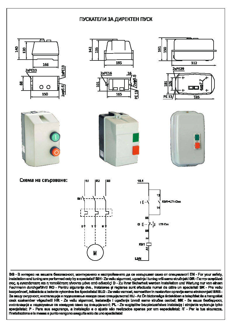

Прикачам ви снимки и схемата на производителя.
Селото е далеч от основен град и за съжаление няма електромонтьор, на когото да се доверя да го свърже правилно на място. Така че чакам и разчитам на вашите съвети и инструкции, за което предварително ви благодаря!

Помпата ти е монофазна? Това че някой някога е "намерил" 5-жилен кабел, не е причина да ѝ подафаш 3 фази.
Изобщо заигравката с този пускател е почти безсмислена. Не виждам, кой-знае колко да е по-лесно включването на помпата с него.
Виж, дали заземяването/зануляването ѝ е налично и коректно е добре да провериш. Да монтираш ДТЗ ако няма също е важно.

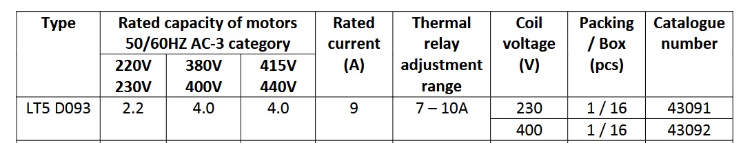

mironcho - специалист
Преди да си наранил болтовете на пускателя иди и го смени с такъв на който защитата да може да се настрои на около 3.8А. Защитата на този е с обхват на настройка от 7 до 10А и ще работи само като пуск-стоп. Няма да пази нищо, а ще изключи чак когато изгори помпата.
За свързването - по-късно, ако някой друг не пише.
пп. преди някой да се хване за 3,8А - в сметката отчитам и CosFi=0,85.

И по възможност с монофазна бобина на контактора!
Сега трябва да включваш и втора фаза само заради това.

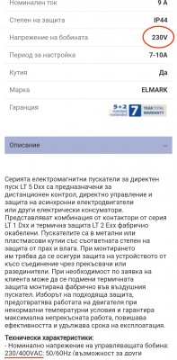

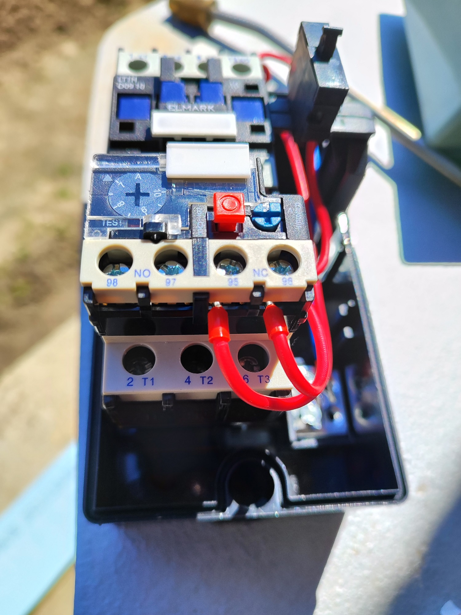

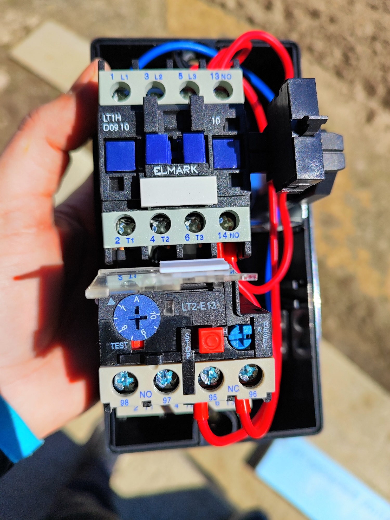

Baлepu - специалист
вт апр 15, 2025 1:39 pmiliya_i написа:
Човека е написал модела на въздушния пускател LT5-D093
Лошото е че тоя модел се произвежда в две модификации - 43091 с бобина за 230V и 43092 с бобина за 400V
Реших да проверя контактора на снимката за колко волта е.
Гледам че на него пише LT1H D09 10 ... Да ама не.
Тия от Елмарк не занаят да са произвеждали точно такъв модел. Нито Интернет е чувал за точно такъв модел.
Не случайно на Елмарк им викам ЕлМРАК и от тях купувам само в краен случай!
Предполагам че е с бобина за 230V заради висящия син кабел ама само предполагам.
Нека погледне контактора - на него трябва да има табелка с напрежението на бобината.
Ел МРАК.jpg (79.86 KиБ) Видяна 2893 пъти

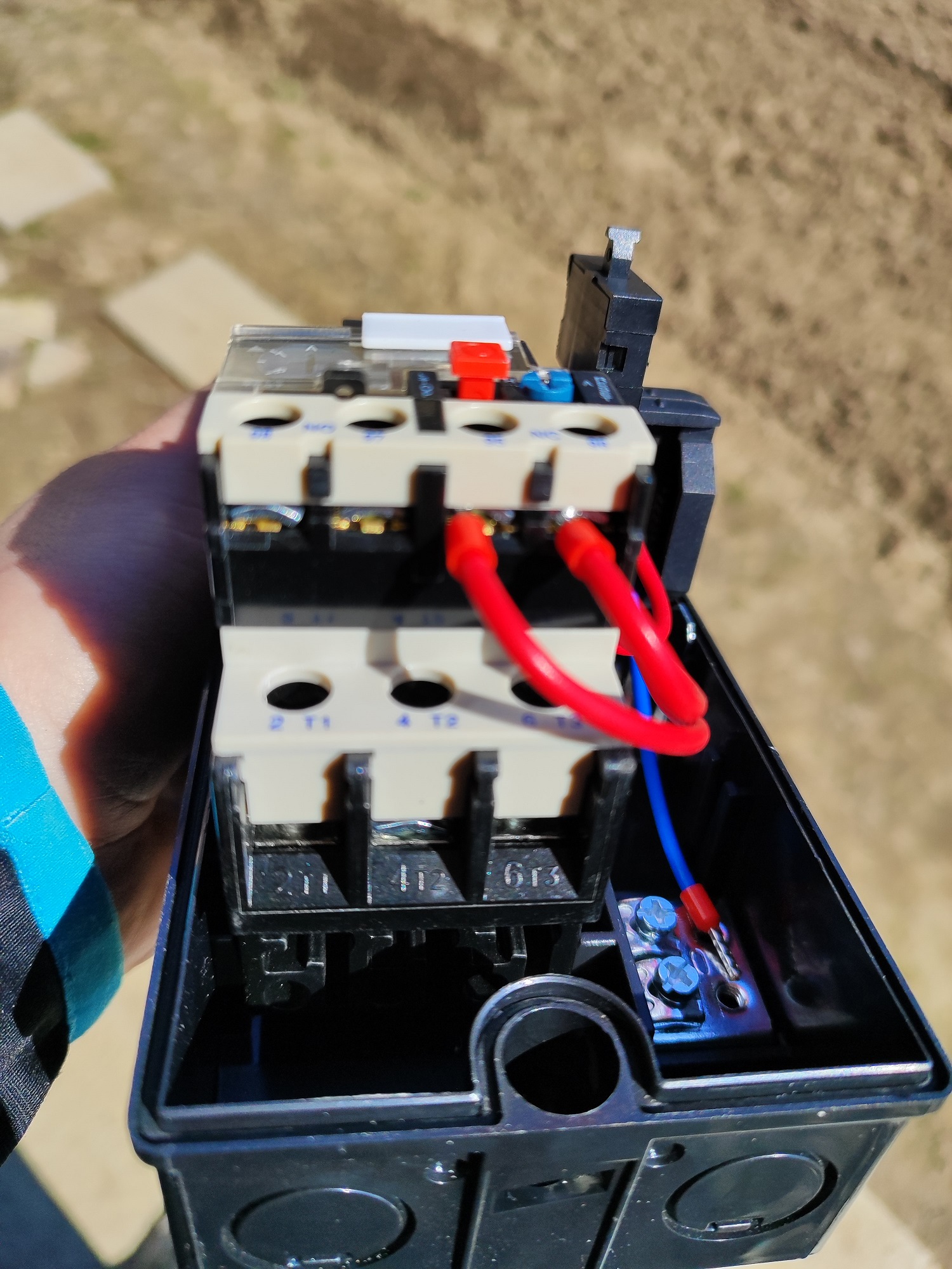

fbr - майстор
Няма нужда от втора фаза, май. Синьото кабелче отива към клемата на нулата според мен.
sts - специалист
На сайта на Елмарк за този модел пускател има следните
Технически характеристики:
- Номинално напрежение на управляващата бобина: 230/400VАС; 50/60Hz
(възможност за други напрежения на управляващите бобини на пускателите)
- Номинално работно напрежение: 690V
- Номинални работни токови диапазони: от 7 до 93А АС
- Изолационно напрежение: >690V
- Устойчивост на импулсно напрежение: ≥6 000V
- Присъединителна клема: винтова клема
- Малка консумация на ел. енергия и малки масо-габаритни размери
- Пластмаса: устойчива на UV лъчи и негоряща (самогасящ се материал)
- Метален корпус: корозионно устойчиво покритие
- Температура на околната среда: -10°÷60ºС
- Надморска височина: до 2000м
- Степен на защита: IP44
Питащият да огледа синия кабел на извода на бобината ли е свързан единия
край а другия край трябва да е към N.
Проверката се изпълнява с уред /кой както може и с каквото си иска стига да
може да постига резултат/.
iliya_i - майстор
вт апр 15, 2025 4:12 pmBaлepu написа:
На схемата в първия пост е 2 фази. Което не пречи да има и двата варианта. Той да намерил схема на единият, а ти на другия. Ти как разбра кой е точно в него?
