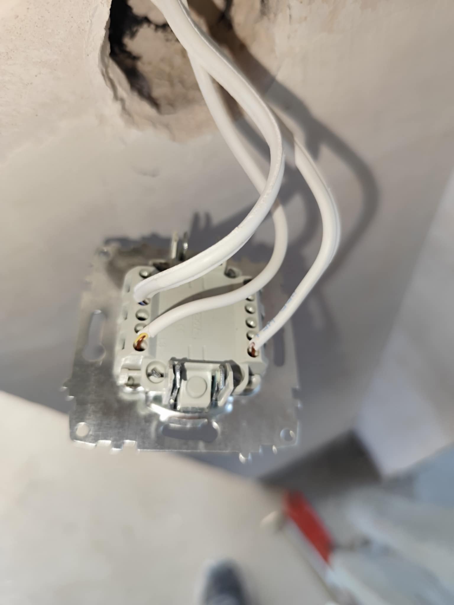

На първия девятор са 3 кабела -откриваме фазата и я вързваме отгоре, където е една клема
Отдолу вързваме 2 кабела, където са две клеми.
Като го вържем и се получава следното
В средата, където трябва да е кръстатия има 6 кабела, 2 от които фази
Вързваме го някак си и
Последния девятор е с 3 кабела и излизат 2 фази като вържем кръстатия.

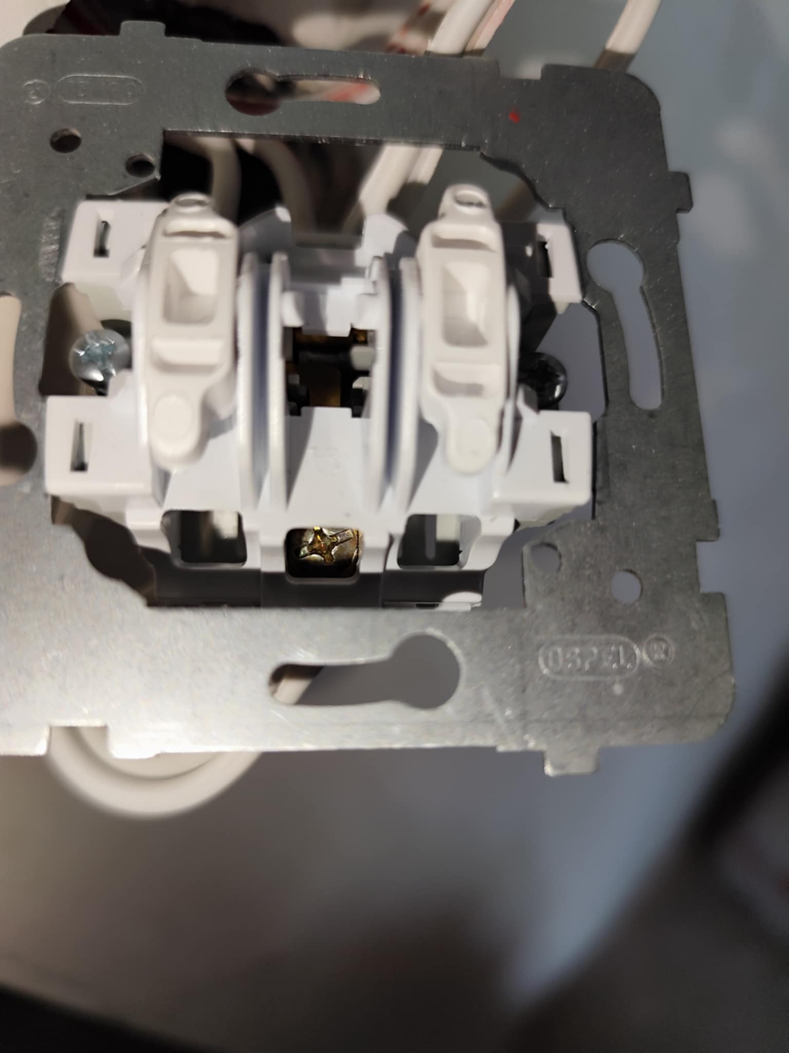

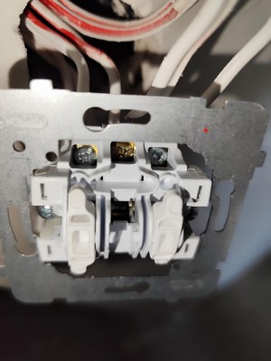

Въртяхме комбинации в кръстатия, но никога не заработват правилно.
Кръстатия от единия край има три двойни клеми, като средната е по тъмен цвят. От другия край само една двойна в по тъмен цвят.
Сигурно там бъркаме. Моля за помощ как да ги вържем правилно.

Вероятно нямате мултицет?
Някоя и друга снимка дават в подобни случаи повече от нужната информация. Снимай ключовете отзад, за се виждат обозначенията на клемите.

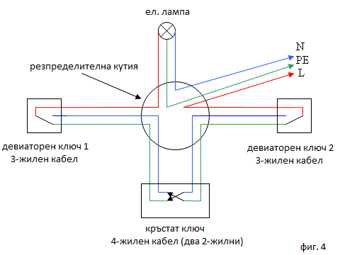

Ако да може би в мястото за кръстат има изведени фаза и нула за умни wi-fi ключове и за това са 6 проводника.
Първата схема, която ми попадна от нета:

Да уточним: при кръстатия проводниците 6 ли са? Или си се объркал с броя на клемите му?
Кръстатият на практика е сдвоен девиатор. Изглежда този е направен да може да се ползва като двоен-девиатор (ако се сложат два бутона). Та вероятно няма вътрешни връзки. Ако е така, ще ни трябва по-добра снимка, на която да се виждат надписите на клемите добре. Ако не можеш да направиш такава - рисувай (скицирай), но е важно обозначението (след като нямате мултицет). Принципно трябва да се сложат два моста така:
Има и друг начин, но кореспонденцията ще стане дълга. Евентуално ще трябва да се чуем.
