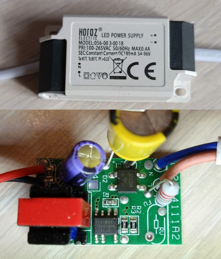

Втората схема е за 78V и 122 mA (така каза обясняващия).
Ако ползвам формулата от 1 схема, драйверния ток излиза 85 mA, a не 122 mA
Съпротивлението Rovp за колко волта е предназначено
На първата схема е 30К, а електролитния кондензатор е 400V, на втората 68К, а кондензатора е 250V.

Те и чиповете са различни. Кажи какво по-точно те вълнува? Какво мислиш да правиш? Задай конкретен въпрос за да ти се отговори точно. Чипа е генератор на ток защото светодиодите ги вълнува най-много тока.
PP Те ти пълното описание. Ако нещо по-различно те вълнува, казвай!
https://radioremont.com/wa-data/public/ ... P2866A.pdf

Преоразмеряване на драйверите.
Тока и напрежението към светодиодите, съответно подбиране на стойности за Rcs и Rovp.
Например с показания драйвер на Horoz без изменение захраних LED платка, която работеше на 120V и 180mA, като напрежението е извън описанито на корпуса на драйвера.
Според клипа във втория пост, напрежението към LED зависи само от минимално възможното за чипа и от максималното на кондензатора в паралел на LED-овете.
Формулата за изчисление на съпротивлението Rovp ми е доста сложна, включително и за това, че в нея участва индуктивността на бобината, напрежението cs, за което я има, я няма данни и съпротивлението Rcs, което също подлежи на промяна.
Та в този ред на мисли:
Ако по емпиричен начин се нагласява ток и макс.напрежение към светодиодите, какво да ползвам за товар вместо светодиоди
kozl написа: Втората схема е за 78V и 122 mA (така каза обясняващия).Нещо не ми излиза сметката по формулата
Ако ползвам формулата от 1 схема, драйверния ток излиза 85 mA, a не 122 mA![]()

вт юни 10, 2025 2:09 pmbatkoce написа:Как не се сетихвт юни 10, 2025 8:48 amkozl написа: Ако по емпиричен начин се нагласява ток и макс.напрежение към светодиодите, какво да ползвам за товар вместо светодиодиРезистор![]()
Променлив резистор
1. Примерно ако тествам за напрежения > 50V при драйвер за 300 mA, резистор 167 ома/15W + променлив резистор.
И ако тествам за максимално напрежение до 250V то променливия резистор ще трабва да е 660 ома и за ток > 300mA.
А откъде такъв променлив резистор
2. Или да ползвам галентни превключватели и последователно включване на резистори.
3. Може би резистор 167 ома/15W и последователно на него транзистор с управление като активен резистор и с възможност да разсейва 60W.

вт юни 10, 2025 3:13 pmkozl написа: И ако тествам за максимално напрежение до 250V то променливия резистор ще трабва да е 660 ома и за ток > 300mA.На такива променливи резистори им викат реостати.
А откъде такъв променлив резистор![]()
