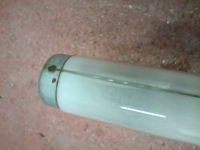

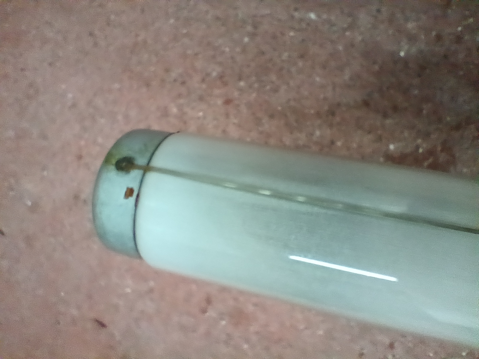

Как става запалването на тези луминесцентни лампи от едно време,нямат стартер,а едно друго устройство до дросела.От единия до другия край на лампата има пластина заварена ?
С високоволтов импулс пуснат по оная пластина.
Може да е от едно време, ама не от нашето едно време...

С високоволтов импулс пуснат по оная платина.

Недей щото малко те поизлъгах. :-D
Тази лента е заземена. При тези нямаме високоволтов пик за осигуряване на разряда.
Лента осигурява капацитивна връзка за да може тлеещия разряд да се разпространи през тръбата и да доведе до дъгов разряд.
Преди е имало такива без лента но монтирани до заземен, метален рефлектор.
По нашия край много-много не са били разпространени ...

Аз няма да правя нищо,но ми стана интересно.
Понеже електричарите на работа заменяха старите пури с лед,и аз ги видях и ги попитах,но
не можаха да ми отговорят за какво е тая пластина и без стартер,само имаше нещо приличащо на дросел до самия дросел,малко по малко. :partyman:

И аз да се наместя в темата около високоволтовия импулс.
Първоначално и аз си помислик, че това е идеята, заради някаква схема "направи сам" за стартиране на повредени лум. пури с изгорели нагреватели.
Схемата беше с умножител на напрежение и аз 2 пъти се мъчих неуспешно да я прилагам и така и не установих чия е грешката в мен или в схемата :?

Не е изгоряла пурата,има и още такива функциониращи.
