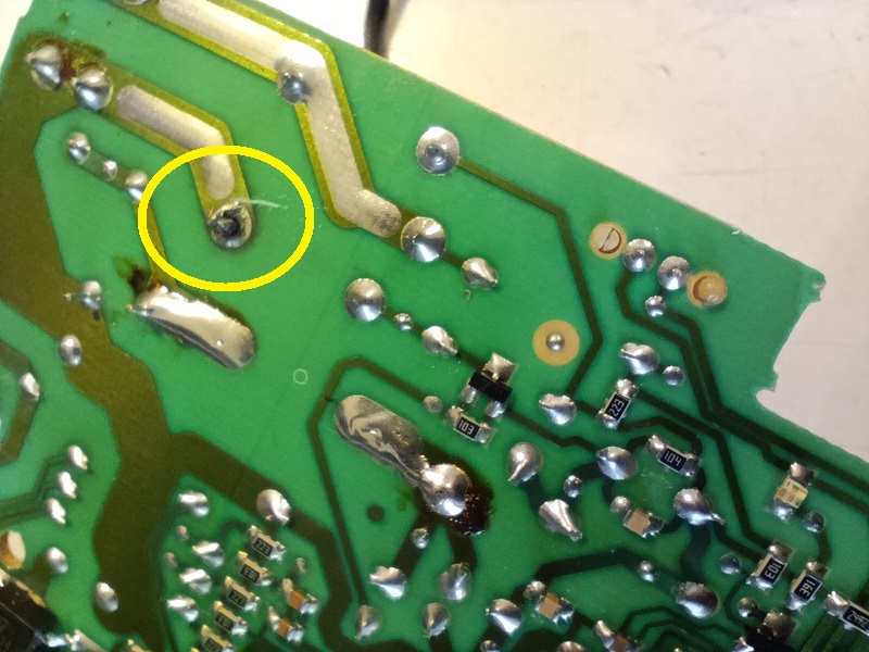

От известно време забелязах, че в съда за вода няма нищо.
Днес я разглобих, почистих, пуснах помпата директно и изпомпи вода.
Пуснах на програма и следих напрежението на помпата - 5-19V.
Не съм гледал платката още.
Някави идеи?
Към помпата не отива захранване.
Ако вярно си измерил напрежението към помпата.
Пробвай да измериш и какво напрежение се подава към нея и при ОТКАЧЕНА електрически помпа.

Точно при откачена мерих :)
След малко ще видя с реле ли е или някакъв mosfet.
ъпдейт2:
С триак е, който през резистор 470 ома отивам в MCUто.
Триакът за съжаление изглежда ОК (тествах го) :(
ъпдейт3:
След като го разпоих, тествах си го запоих и тестват помпата отново и о, чудо!
Работи и водата се изпомпва!
Нямам идея какво се случи, но заработи.

Студена спойка, която се е оправила след презапояването.
Преди 20 дена миялната спря да нагрява водата. Повредата се оказа студена спойка, която е прекъсвала до момента на пълно изпаряване на припоя и прекъсване на веригата. Повредата е често срещана след повечко години работа на уред с електроника.
