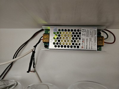

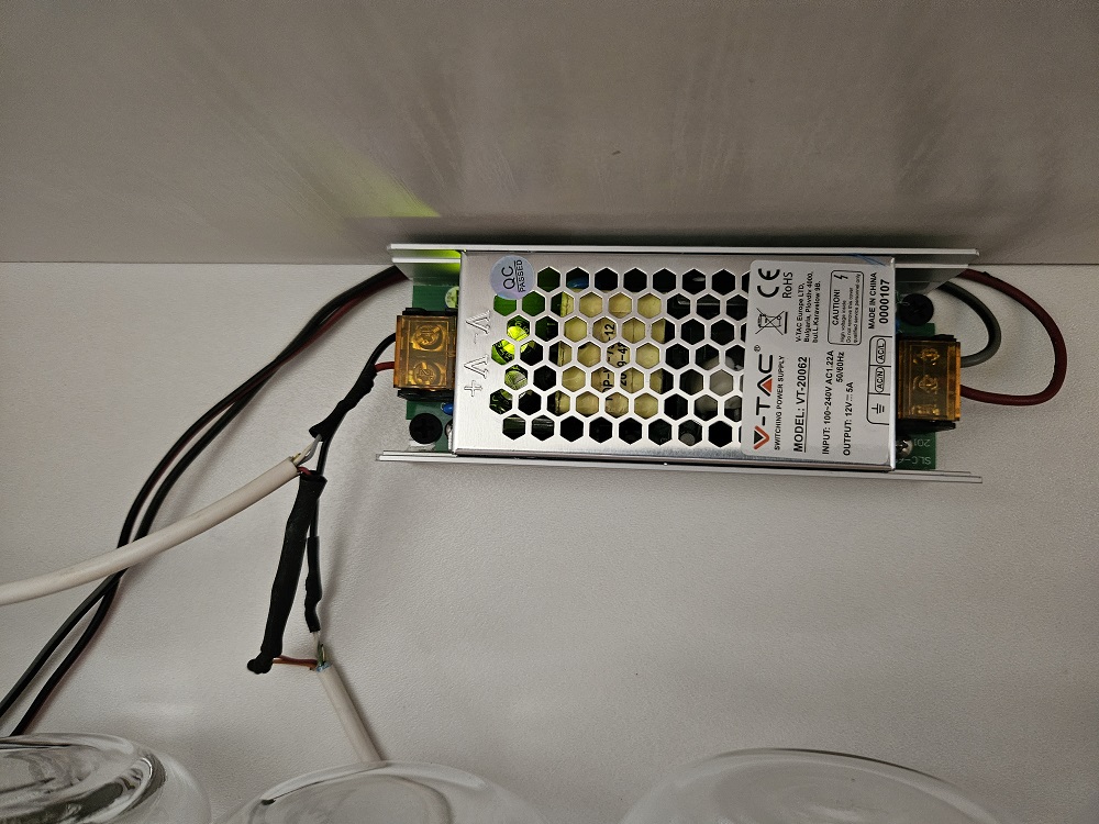

имам една лед лента над кухненския плот, която е почти постянно включена, тъй като ако я изгася, захранването и почва да шуми леко /нещо като тихо жужене, но само при изключена светлина/.
Как съм го вързал - фаза и нула влизат директно, а излизащия + съм прекъснал с мързеливо ключе. Минуса отива директно на лентата.
Сбъркал ли съм някъде или самото захранване е проблемно.
Прилагам и снимка.
Поздрави!
iliya_i - майстор
Премести мързеливото ключе да прекъсва фазата на AC захранването.
gogo7777 - майстор
нед юли 13, 2025 3:52 pmiliya_i написа:
+15
Shift - специалист
Благодаря за съвета, получи се! :prayer:
