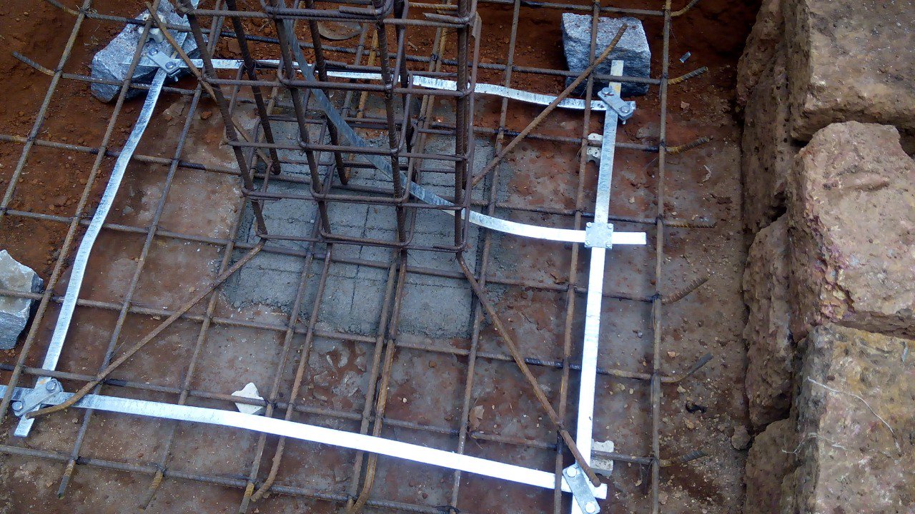

Канализационния изкоп е дълбок средно 1.1м и дълъг 20-тина метра, ако сложа на дъното му поцинкована шина 40х4 от кангал, колко съпротивление може да очаквам, ще има ли нужда от забиване на допълнителни колове? Почвата е глина с чакъл и водата е към 5м.

За 10(Ω) набивам няколко кола и ги свързвам с шина на дъното на траншеята на канализацията. Как ще се завре заварчика на 1.3м (к. тръба е средно на 1.1м) в 35-40см изкоп не ми е много ясно. Кофата е 30см. Отгоре пясък 20см и тръбата.
За 4(Ω), един колега си е сложил заземяването в изкопа за къщата под основите на мазето. Каза, че при измерването за протокола, през лятото е показало съвсем малко над 1(Ω), което силно ме съмнява или нещо бъркам. Дайте малко инфо по въпроса.

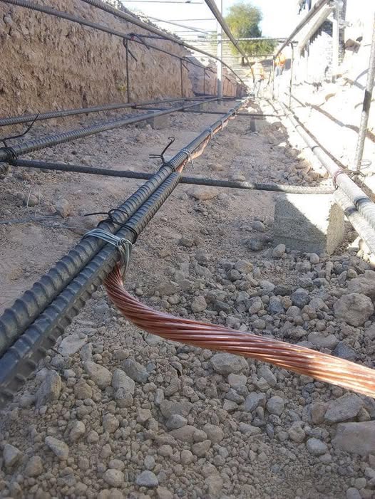

Говориш за канализация а на снимките се вижда арматура за бетон... Тръбата в бетонно пардесю ли ще е?
А за арматурата "вързана" някаква гола, медна жица... :?

P.S. ЖОКЕР - арматурата на бетон в земята е доста добро "земно".

За гръмоотвода, 20м канализационна траншея с поцинкована шина кангал 40х4 и един прът в единия край до шахтата където е широко. Дано паднат под 10. Сол + обилно поливане преди да дойдат да мерят.

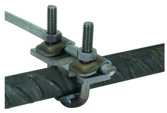

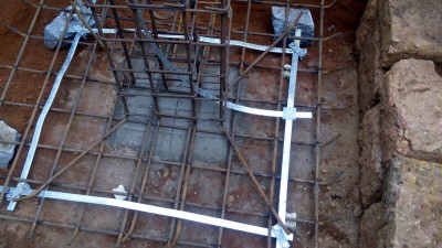

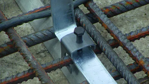

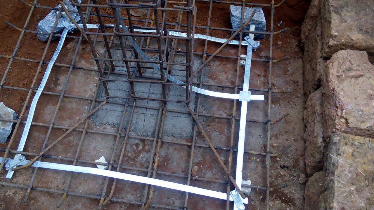

За електрото 16-25мм2 [дано проекта не каже 35+мм2, че ще мина на поц. шина] под основите на външните стени. Общо 45м. Искат скоби захващащи медта/шината за арматурата през няколко метра. Точно кои скоби да ползвам и откъде да ги взема се оформя като проблем.

Среднозърнеста глина със ситен чакъл, ниво на водата в края на лятото 5-6м. Геологът определи за конструктора две стойности 3 и 2.5кг/см2, като препоръча по-малката за конструкция чувствителна към слягания. На 350-400м минава голяма река, в която се поддържа целогодишен отток.
Мълниезащита < 10(Ω); последно ми казаха, че за пасивна е нужно < 20(Ω) :-?
Изкоп за канализация, дълбок средно 1.3м и дълъг 20м. Два поцинковани пръта с дължина 1м, забити до 0.7м, което прави общо достигане до 2м(1.3+0.7) на разстояние 19м, свързани с поцинкована шина 40х4.
Заземяване на ел. < 4(Ω); последно ми казаха, че за къща е < 30(Ω) :shock:
Основите са вкопани около 1.2м. Армировка Ф14 с дължина 6м, на дъното на стр. изкопи, вбетонирана в основите с бет. покритие 5см, но не повече от 7см, при множество полеви измервания е между 1 и 10(Ω) в зависимост от дълбочината, механичния, химичния състав на почвата и влажността. Външните, долни арм. пръти от ивичните основи, под външните стени са 4 броя с обща дължина 45м и диаметър най-вероятно 16мм. Към тях ще се привърже и в краищата ще излезе над земята 50м меден проводник без изолация.
Останаха два въпроса, колко квадрата да е проводника и с какви точно скоби да се привърже към арматурата.

Не съм сигурен дали няма да е същото, но на половин цена ако медния проводник се замени с поцинкована шина. Гледам на много от обществените сгради до таблото си върви шина. Някъде съм виждал и поцинковани телени въжета или директно арматурно желязо Ф6. Оголени медни проводници не съм мяркал.
