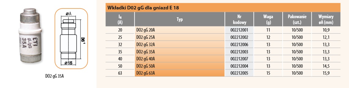

Здравейте, в повечето нови сгради виждам при таблата, където са електромерите, има и отделни прекъсвачи за апартаментите и ако стане нещо в апартамента често пада централният, долу при таблата, но сега гледаме при един апартамент и при таблата не виждаме централен прекъсвач, само електромери и нещо, което определям като бушони, Изображение. Два въпроса, възможно ли е да няма централен прекъсвач при електромерите, а да е единствено в апартамента, и този бушон колко ампера е, тоест над каква мощност ще падне и ако падне как се вдига?
Благодаря

bigdragon - майстор
На капачката пише 63А, но това е максималния
допустим, важно какъв е вътре патрона.
Развиваш и проверяваш какво пише на патрона...
Например:
пон апр 06, 2026 8:50 pmNiksan81 написа:
А колко ампера издържа,
Издържа толкова ампера колкото ампера "патрон" са му завинтили вътре.
Това е стопяем предпазител D02, с резба Е18.
Според производителя "патроните" за него започват от 20А и са до 63А
Така че при теб е минимум 20А
Стопяем предпазител Е18.jpg (75.64 KиБ) Видяна 2891 пъти
според енергото е 3 киловата партидата, което предполагам означава ще издържи 12 ампера,
Това колко е партидата според енергото нищо не означава.
И при мен преди няколко години сложиха същите преди електромерите на етажните табла.
На фактурата за апартамента пише че "партидата" е 6 киловата но тоя бАшон като твоя е с вложка 50А.
На гаража ми пише че е 2 киловата партида ама не знам колко ми е бАшона щото електромера е в съседния вход.
Така че САМО ПРЕДПОЛАГАМ че при теб бАшона е 25А или 32А максимум.
Колко точно - ако може да го развиеш, на патрона си пише колко...
