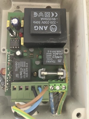

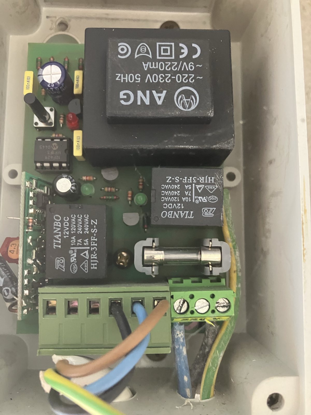

Това вероятно е стандартно дистанционно управление. Захранването е обозначено. Останалите шест позиции на клемата, вероятно са свързани с контактите на релетата. Една снимка от страната на пистите на платката много ще помогне за по-точен отговор. На тази платка не личи да е предвидена възможност за добавяне на фотоклетка или бутон. Такива могат да се добавят, но ще е необходимо и нещо допълнително. Информацията не е достатъчна за по-точен отговор...

съб юли 18, 2026 6:51 pm2v6 написа: Къде може да се намери схема за свързване?
Има ли възможност за свързване на фотоклетка или бутон?
Синия проводник на захранването е редно да е нула и се свързва(от страна спойки) към синия проводник за щората. При изключено захранване проверяваш това с мултицет и трябва да имаш "пълно късо"
Черния проводник от захранването е редно да е фаза и тя да отива към двете релета за комутиране. Оттам чрез изводите им NO се подава на черния и кафевия проводник(на кабела в ляво). Разбира се тук е момента да се каже, че в случая е вкарана логика "ИЛИ". Двете релета не могат да се задействат едновременно(контролера с осемте крака няма да позволи). Едновременното подаване на фаза на черния и кафевия проводник е много лоша идея и крайно нежелателно! Затова електрическите бутони за управление се изработват така, че да не може да се подадат едновременно двете команди.
Ако за напред ще се преминава към бутони:
- сините проводници се свързват заедно
- черния проводник от захранването се свързва като общ към клемите на бутониерата.
- черния и кафевия от щората се свързват към останалите два извода. Сега кой беше за надолу и кой нагоре съм забравил
Поздрави
Radoslaw
- Мнения: 413
Първите три извода от клемореда са за бутон..Логиката е доста странна.Подавашр се импулс,мисля ,че беше на втория и третия извод И рулетката ,тръгва в едната посока.Следващия импулс ,обръща посоката на движение на рулетката.Схематс би трябвало да я има на гърба на капака.Но явно при теб я няма.Ако не се оправиш е накарам ,приятеля на когото помагах за същото дистанционно ,да ти я снима

нед юли 19, 2026 8:52 pmLux Æterna написа: Ако за напред ще се преминава към бутони:Такова свързване на бутони директно към захранващите проводници, ще е байпас на логиката на платката. Подобно свързване има към ел.щори за прозорци. Тези щори всъщност са ролетки. Бутоните се предлагат като артикул "бутони за щори".
- черния и кафевия от щората се свързват към останалите два извода. Сега кой беше за надолу и кой нагоре съм забравил.
Ако в схемата на платката има предвиден изход за фотоклетка за функция стоп + отваряне - най-добре да се види схемата и да се изясни целта на автора за бутони и фотоклетка.
Radoslaw написа: Схематс би трябвало да я има на гърба на капака.Но явно при теб я няма.Ако не се оправиш е накарам ,приятеля на когото помагах за същото дистанционно ,да ти я снимаТази платка има приемник за ДУ и вероятно бутон/и могат да се свързват към изхода от приемника, т.е. бутоните да дублират командите изходящи от приемника за ДУ. Логично е свободните пинове от буксата да са предвидени за такива функции.

пон юли 20, 2026 6:46 pm2v6 написа: Няма схема по кутията.
Явно няма и възможност за фотоклетка.
Но вече си имам бутон - на първите две клеми се свързва.
Какво му става на този форум!? Не дава да се качват повече снимки!
[/quot
Не ми дава да ти кача снимката.Ксто махнеш горната част на куплунга ,шестицата ,отдолу да надписите на изводите.Нагоре ,надолу и бутоните.Но ти си си свързал вече бутоните.
