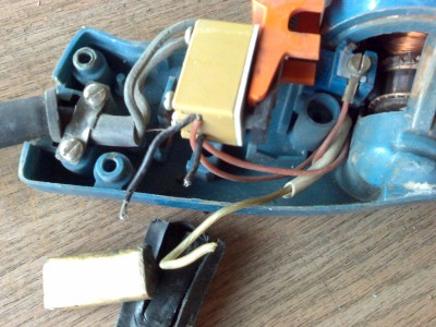

Това яко изпуши и сега незнам какво се явява . В него влизаха двата черни кабела от ключа и белия. Има ли начин да се оправи дрелката ?

това е кондензатор,против смущения/на телевизора/
добре е да го има де
инъче може и без него, изкарай кабелите от ключа ,затвори и пробвай

А белия да изолирам ли ? Помислих че е кондензатор макар и със странен вид , но се чудех белия какво прави там. :?

Това са два последователни кондензатора в общ корпус. Белият проводник е средният извод и отива към желязото на статора (маса). Двата черни проводника са от захранването преди или след ключа (в случая след него).
