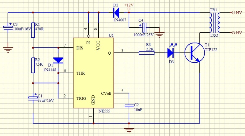

Имам едно място засадено с много цветя, но кучето се научи да влиза и да ги мачка. Има малка дървена ограда но я прескача.
Идеята ми е да пусна един или два кабела отгоре и като ги пипне да го удря слаб ток. Не да го убие, а само да му стане неприятно.
Да се научи, че там не бива да ходи. Знам, че има такива за едър добитък.
Та въпроса ми е какво трябва да е напрежението и как да стане цялата дяволия. Могат ли да се ползват тези трансформаторчета от телефони и други устройства.

Това което си виждал се казва "електронен пастир". И аз съм го виждал. Използва се ток с висок волтаж и нисък ампераж. Можеш да си спретнеш нещо с акумулатор и бобина от кола. Напрежението не трябва да е включено постоянно. Прави се на импулси, обаче не ме питай как. Не съм ел.специалист. На времето бяхме направили за кабинета по двигатели един стенд, демонстриращ работата на запалителната система на автомобил - делко, бобина, 4 свещи и двигател от чистачки. Даскала по практика обаче се изхитрил да пусне кабелче от бубината по пейките на които седяхме и го завил с едно платче. По едно време се разсеяхме и се разприказвахме и той без да се усетим включил захранването. Ефекта беше потесаващ.
ELEMENTAL - специалист
Ето ти схема на ел. ограда.Произвежда около 5,2импулса в секунда.Т1 задължително го монтирай на охлаждащ радиатор (примерно парче алуминиева ламарина 2-3мм. с размери 6 на 6 см.).ТR1 може да е ТХО от телевизор/монитор или бобина от автомобил.Ако използваш ТХО увери се, че не е с вграден умножител на напрежение!
P.S.И не докосвай охлаждащия радиатор докато схемата е включена, че
иначе ще се сдобиеш с нова прическа :wink:

Преди време бях чел в нета по въпроса. Като напишеш в google electric fence ли на немски elektrozaun. Излизат доста работи, ако търсиш в режим на изображения има и хубави картинки. В английската и немската уикипедия има и статии.
Принципа го казаха по горе само ще уточнян още малко. Високото напрежение се подава между оградата и земя. За целта се бие заземителен кол, и към него се закача единия край.При лошо заземяване има опасност да те тресне ток при допир до заземителния кол.Напрежението е високо около 5000волта май беше и много зависи от вида на животните-колкото повече козина толкова по високо трябва да е. Подава се на импулси с кратка продължителност и паузи от около 2-3 сек.

Благодаря на всички за съветите. Ще пробвам да сглобя нещо пък да видим какво ще стане

А бе нека да използва бобина от кола или ТХО от телевизор да видиш дали е 5000 волта. На колата дига 18 и нагоре а ТХО-то май-беше около 25000.
