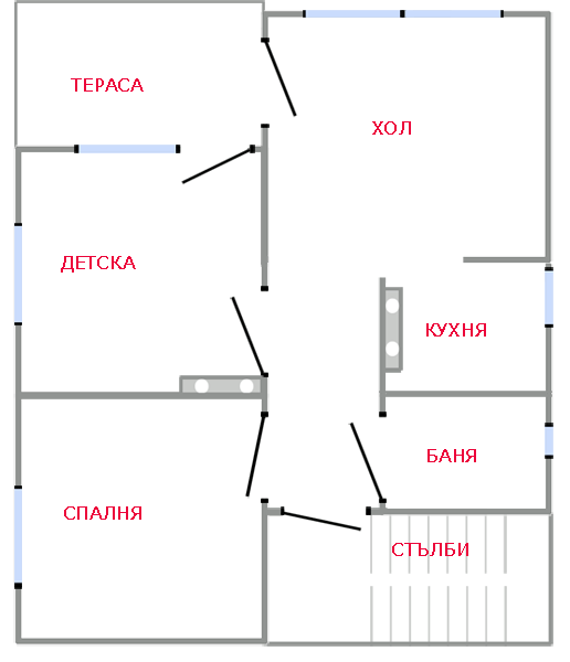

Стигнахме и до окабеляването за СОТ.
В къщи сменяме ел. инсталацията и всички е разбито и изкопано. Та реших наред с другото да пусна и кабели за СОТ за всеки случай - че после да не къртя наново.
Въпроси много - какви са принципите за определяне мястото на датчиците, задължителни ли са датчиците за стъкла (на 2 етаж съм, в къща), да слагам ли кабелите в гофриран шлаух...
Мога да изфабрикувам схема на апартамента и да я кача, ако това ще помогне.

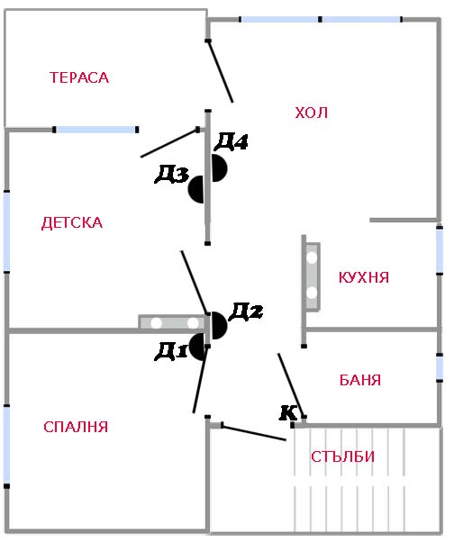

Ето скицата на етажа. Стаите са приблизително 4х4м.
Скица
masteradmin - майстор
на кое етаж си през всеки прозорец ли може да влезне човек или имаш и такива с решетки ?
крум - специалист
Етажът е втори от двуетажна къща. Няма прозорци с решетки, най-малкия прозорец е този в банята - 30 см (т.е. аз мога да вляза през него без проблеми, ако е отворен, а иначе лесно се отваря с разбиване.

И така сведох ги до 4 датчика. Като К е клавиатура.
Сега само ми кажи къде ще скрием алармата и ако одобриаваш датчиците ще ти нарисувам кабелите. Нао добре да е някъде в спалнята маи но може да е сложим и в кухята в някои кухненски шкафгоре.

Виждаш ли чупката между комина и стената на банята в кухнята? Там мисля да сложа трансформатора на луните в банята и кухнята и да затворя тупката с един хладилник.
Само че това, предполагам, ще доведе до слагането на още един датчик в кухнята, примерно на кумина. Което не знам доколко е добре.
Датчик 4 защо е там, а не на ъгъла между кухнята и хола? Така ще гледа срещу прозореца и вратата на терасата.
Какво е тампер зона?
И последно - трябва ли да имам датчици за отворени прозорци/врати? На мен ми се виждат излишни, като има датчици за движение.
Ами опитвам се да покрия повече пространство най вече 2-та прозореца в хола. Ти само реши как ще го сложиш виж датчика ти колко градиса покрива.
