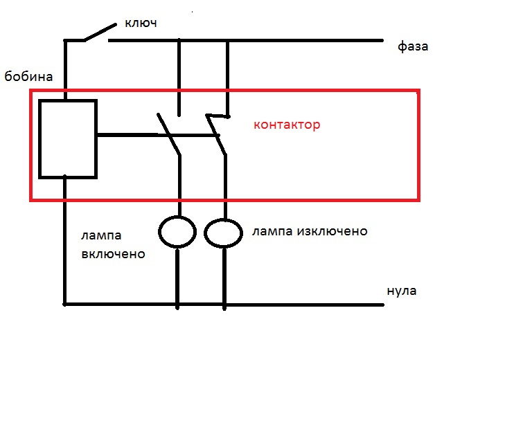

kak moga da vurza dve kontrolni lampi na edin kontaktor kogato raboti da sveti ednata i kogato neraboti da sveti drugata :?:

Интересното на темата е, че всеки от пишещите може да начертае и даде схема на въпросната сигнализация. Това да се пише на "лайняница" е проява на неуважение към тези които четат и може би искат да помогнат, но на въпрос зададен по такъв начин...
Добре е да се знае какъв е контактора и в каква схема е свързан за да се знае как да се изпълни най-лесно.
Иначе понятията "нормално затворен" и "нормално отворен" говорят ли ти нещо?
