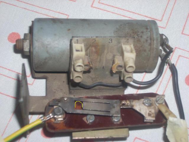

Благодаря много за оказаната помощ. Това което ми предоставихте ми помогна до голяма степен. Все още не съм отстранил проблема но поне разбрах какъв е. Та значи след дълго ровене по литература и питане стигнах до следния извод (дано е верен). В схемата е използвано нестандартно ПЗУ (на снимката). Представлява една пластина( вероятно стоманена) с един контакт в единия си край а в другия е застопорена, под този контакт има друг който е неподвижен. Между двата контакта има някъква малка въздушна междина. След подаване на напрежение на тази пластина тя започва да вибрира в следствие на синусуидалното напрежение, м/у двата контакта започват да се получават ел. дъги и както зная от силовата енергетика при поява на ел. дъги се получават пренапрежения. По този начин се запалва лампата. След това чрез един стартер се преустановява подаването на напрежение към това реле и то спира да вибрира. Кондензатора служи за да не се върне това пренапрежение обратно към мрежата и да окаже вредно влияние на останалите ел. консуматори. Запалвам лампата чрез една отверка с която така въздеяствам на пластината че да се появят ел. дъги, ако няма дъги лампата не се пали.
Малко задълбах ама мисля че и на вас ще ви е интересно :) И така установих че тази пластина не вибрира вероятно вече си е изгубила магнитните свойства или от износените контакти, следствие на дългата експлоатация и не се получават ел.дъги. Проблема, е че точно такова "чудо" не мога да намеря. Питах в 1000 магазина, представителства за някъква ПЗУ което да ми свърши работа и никъде нямат даже не са и чували за такова за лампа за 3500W. Стандартните ПЗУ които се предлагат били за лампи до 2000W а не ми се рискува да ги ползвам защото те са с елетроника и предполагам че веднага ще пробие някой елемент, а и цената е доста солена около 300 лв. Сега се чудя как да "побългаря" схемата т.е. да пригодя някой апарат. Ако някой има идеи моля помагайте !!!

Това чудо ми прилича на биметална пластинка като от някакво термореле. Обаче терморелетата имат и една пружинна скобичка която не я виждам на твоята пластинка. Скобичката е С или П образна с два прореза в които влизат издатините от вътрешната страна на пластинката. На снимката ти показвам къде се намира споменатата пластинка в терморелетата.

Това от снимката ми се струва че е по-масивен стартер действащ на принципа на тези за луминисцентни лампи. Въпросната биметална пластинка не вибрира. В начално положение е включена протича голям ток, който я загрява тя се изключва и в този момент се получава пренапрежение в дросела което се използва за запалване на лампата.
Пробвай да поставиш въпросната пластинка като вземеш такава например от старо българско реле РТБ. Ако нищо не се получи потърси стандартно запално устройство от представителството на Tungsram в България или General Electric. Tungsram е под шапката на GE. Щом още произвеждат лампите трябва да предлагат и зарядни за тях.
