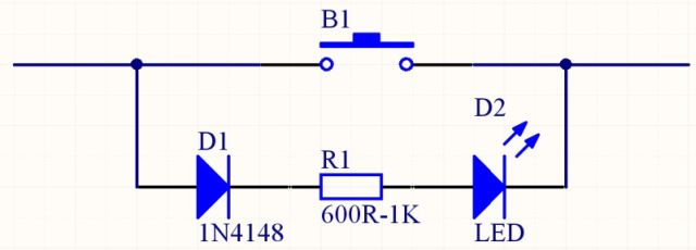

Колеги, помогнете за елементарна за изпълнение схема на подсветка на звънчев ключ на 8V~ щото купих бутон с глим за 220 като първия бунак, а пък за 8 нямаше нищо готово.От слаби тоци не отбирам грам, така че ще помоля за по-лесно обяснение.Благодаря ви предварително :)

Ползва се лампа за 24 волта свързана успоредно на контактните пластини на бутона.Когато е в нормално положение свети лампата,а като натиснеш бутона той дава на късо тази верига и лампата угасва ,а звъни звънеца.

Благодаря, elemental, ще отида утре в магазин със схемата и ще купя чарковете, белким не объркам посоките на диодите :headbash:
Justy - майстор
Спазвай само едно - двата диода трябва да са с анодите в една посока. При това няма никакво значение коя. Изправителя реже единия полупериод. А ако са в различни посоки - просто няма да свети :wink:
Lyuben_K - напреднал
Сложи един кондензатор паралелно на светодиода. Някой път се прецакват светодиодите при отпускане на бутона. Знам го от опит Аз съм си правил същата схема, само че с 2 светодиода и кондензатор паралелно на тях и си работи вече почти 5 години :-D Ако ти се прави нещо за напреднали, да ти предложа това: Изображение Като намеря схемата ще я сложа, че ме мързи да я чертая пак. Ако някой се интересува и продавам такива бутончета.

Колегата ме е изпреварил със снимки,точно от този модел е и моят бутон с лампа за 24 волта, 5 вата.Повече от 5-6 г и досега не е сменяна,не съм и забелязал да е нагряло.
