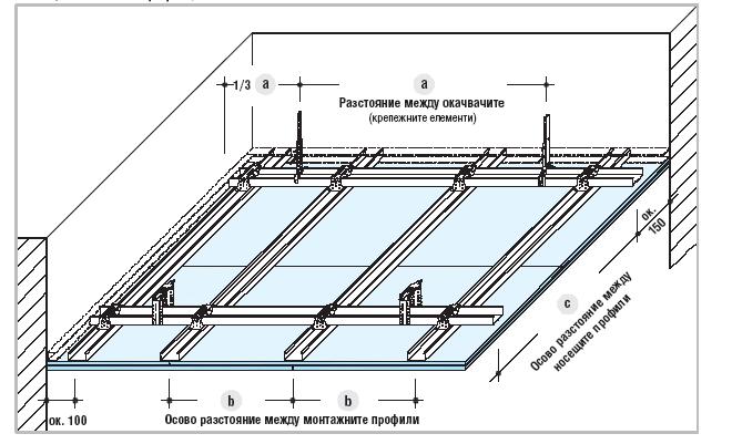

тонито написа:
Тонито брат това което си ми показал се нарича двойна скара! При тази технология си показал правилната подредба на профилите, но да си забелязал, че има 2 пласта картон? Който веднъж са сложени по - дължина на профилите, веднъж перпендикулярно!
Имаш ли какво още да кажеш? Кажи къде съм допуснал "още много грешки". Хубаво да речем, че приемам първата ти забележка която не е уместна защото миналата година стриптиз бара в Син Сити сме го правили аз и още 3-4 момчета и навсякъде е слаган така картона пък като ходих не видях да е провиснал някъде, да се е напукало или да има други проблеми с него. При следващия ми обект като пазарувам ще поискам брошурка за монтирането на картона и ще ти докажа с снимки, че не е грешно поставен. Извинявай за тона малко се ядосах. :)
