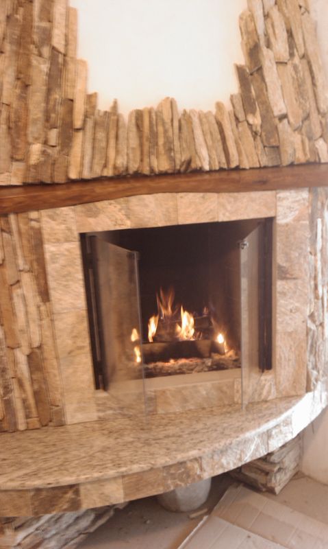

Не съм довършил пепелника и ползвам една цинкова кофа.Камината "Rumford" за мен е много по- добро решение в сравнение с класическият вариант за отворена камина,вратата е добавка и не е задължителна.

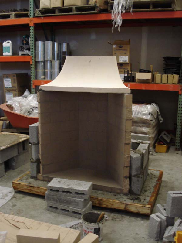

гърлото

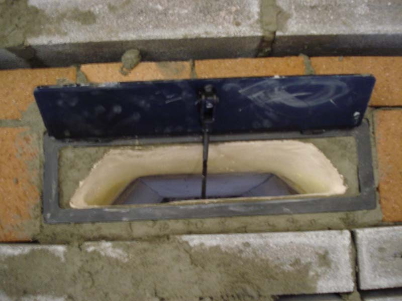

клапата

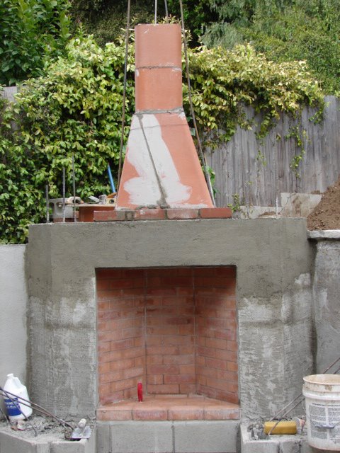

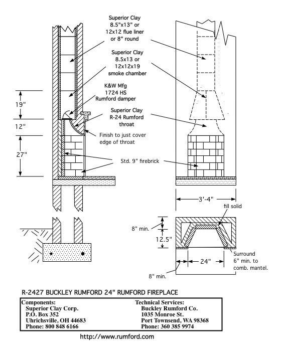

димната камера, всички размери са дадени в сайта http://www.rumford.com/
