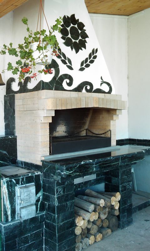

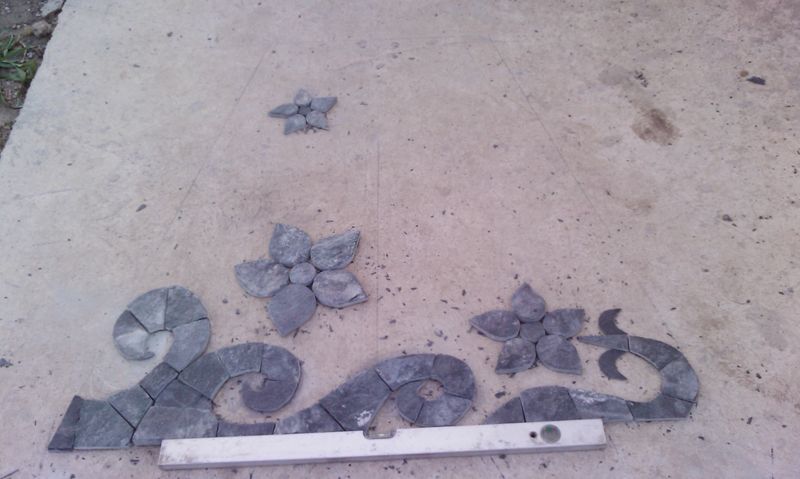

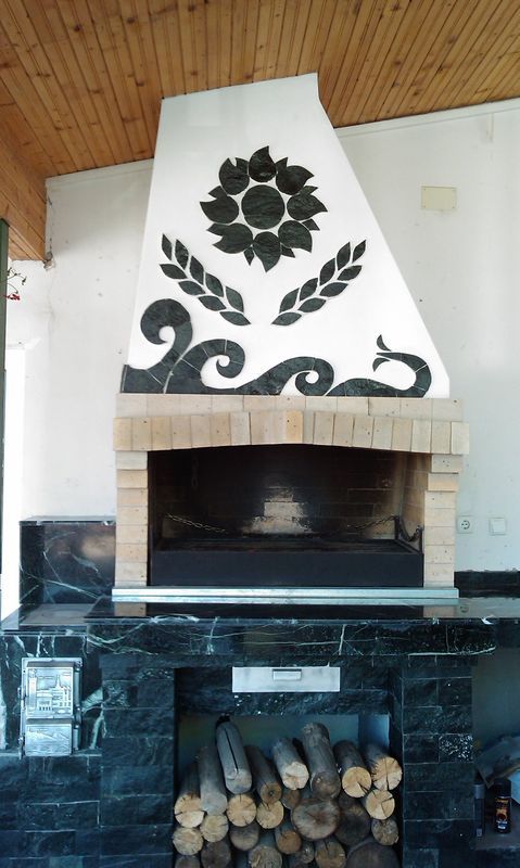

апликацията е по желание на клиента,проекта и изпълнението са мои,материала е пясъчник,инструмета е флекс,два дена работа

Mozinor,ако не ти представлява трудност кажи ми как се прави наклонения гръб на камината.Ще ти бъда много благодарен.Много ми хареса самата камина и изработката е супер. =D>

krasko_ood - специалист
Ако тухлите са огнеупорни и тръгнеш нещо агне или яре да печеш няма опалване тази пещ.
MitkoS - помощник
Комина малко късичък ?
Георги Иванов(алцек) - специалист
krasko_ood написа:
Градски ,я поясни на незнаещите като мен защо няма опалване,че и аз май ще правя пещ .А точно такова мисля да пека в нея,имам тухли от шест акумулиращи печки.
ZMeyGorianin - майстор
С тухли от акумулиращи печки няма проблем, защото те задържат топлината /акумулират/. Имам пещ с такива и досега са минали през нея 30-на добитъка без забележки! Другите би трябвало да отблъскват топлината /огнеупорни/.
stiv1961 - майстор
Отблъскват грънци :-D , барбекюто ми е от тухли от акумулиращи печки а пещта от огнеупорни тухли, два часа и половина опалване и след три часа месото само пада от кокалите :-D
