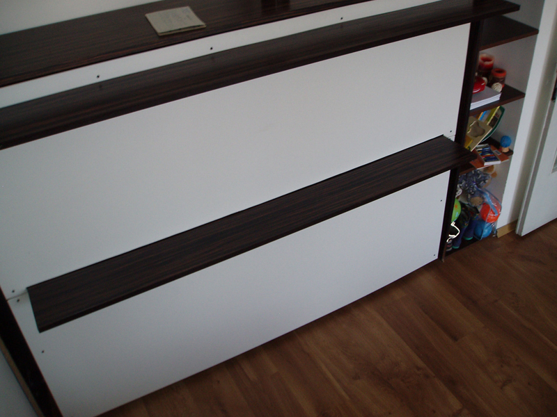

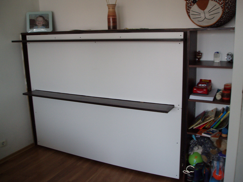

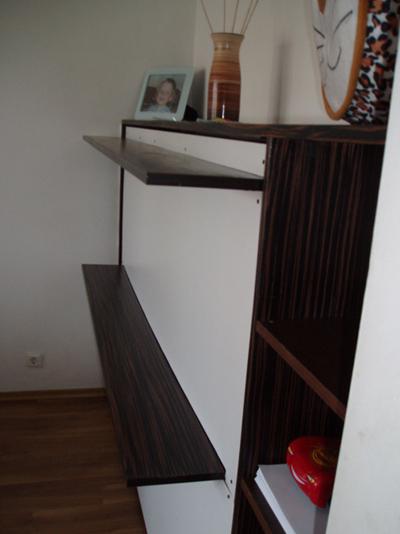

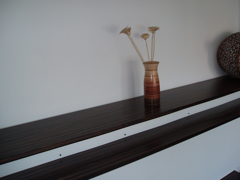

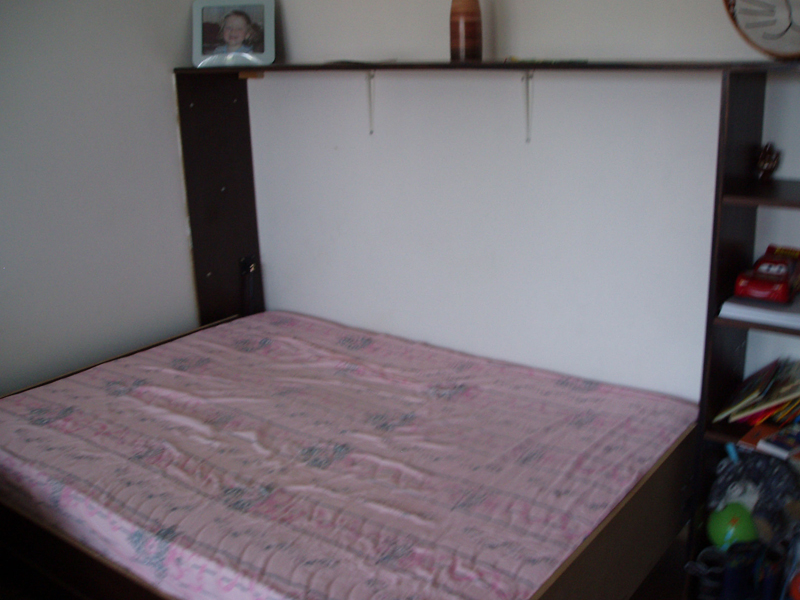

Здравейте на всички!Искам да си се похваля сам за леглото което успях да си направя.Незнам на Вас дали ще Ви допадне или хареса, но на мен сега след проблемите които имах докато го направя ми носи само удоволствие!Вярно има още неща които трябва да си довърша, но съм ги оставил във времето!Черпих идеи и съвети от форума и мисля си, че съм си се справил добре!
torbalan - Дървен философ
па добре е!
сега между двете хоризонтални дъски може да монтираш един плосък телевизор :)
така, че когато е прибрано да си гледаш телевизия :)
mariayn - специалист
Направи един чертеж ,с размерите на детайлите и какво си вложил в нея.
rymbym - напреднал
Хе-хе на телевизора мястото няма да му е там, не заради друго а ми обичам да гледам телевизия полегнал (то май на никой не му е чуждо:::).Иначе съм използвал механизъм на балкан юг.Ходих на място и ми продадоха само амортисьорите и с планките, без лоста с крачетата, който така или иначе нямаше да стане за размерите ми.Амортисьорите за 900 DN, размера на кревата побира матрак с размер 190 на 140.В интерес на истината първо си бях избрал матрак и после всичко нататък :).Голям зор имах защото амортисьорите два пъти ми чупиха единият от ъглите, което се оказа от недостатъчната ширина която бях предвидил за отвесните дъски. Засега вече близо 3 месеца само му се радвам.
