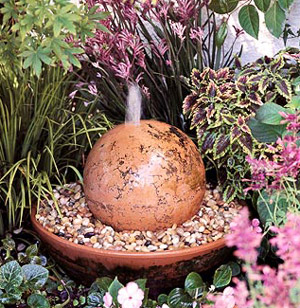

Ето едно предложение,което намерих из нета:
Необходими материали:
• теракотена купа с диаметър около 40 см., с дренажен отвор на дъното
• теракотена сфера с диаметър 20- 23 см. (уверете се, че сферата е добре изпечена, тъй като в противен случай тя може да започне да се руши вследствие на действието на водата)
• гъвкава непромокаема облицовка (на принципа на облицовките за басейн)
• теракотена (или такава от глазирана керамика) чинийка с диаметър около 23 см.
• малка помпа с потопяем заземен кабел и капацитет от 230- 300 литра за час
• гъвкава пластмасова тръбна инсталация
• пакет речни камъчета
Необходими инструменти:
• корда за измерване
• ножици, предназначени за по-трудни за рязане материали
• дрелка и бургии с диаметър малко по-голям от този на тръбите (с карбиден или диамантен връх, или такива за зидария)
• предпазни очила
• кофа с вода за почистване

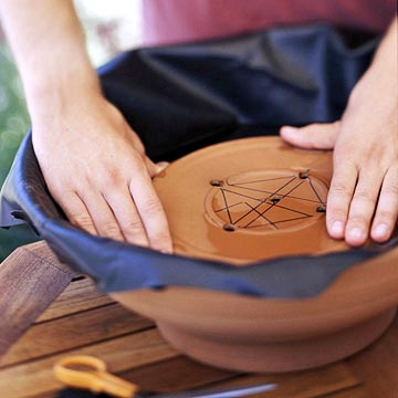

Стъпка 2
Обърнете теракотената чинийка с дъното нагоре, поставяйки я върху облицовката върху дъното на купата. Уверете се, че помпата ще се вмести напълно под чинийката. Извадете чинийката и пробийте върху дъното й няколко дупки за дренажа. В центъра на д

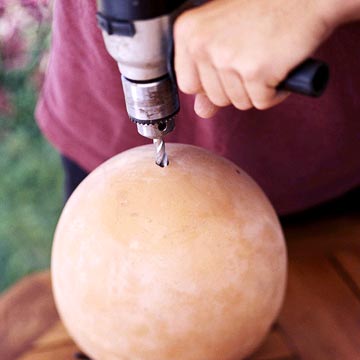

Стъпка 3
С помощта на дрелката (и бургия с диаметър малко по-голям от този на пластмасовите тръби) внимателно пробийте 2 срещуположни дупки в керамичната сфера – в горната и в долната й част. Не забравяйте предварително да поставите предпазни очила, тъй к

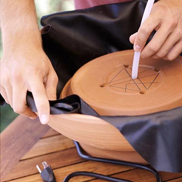

Стъпка 4
Прокарайте единия край на тръбичката през дупката в сферата. Другия й край прекарайте през средния отвор на дъното на теракотената чинийка (самата тя трябва да е обърната с дъното нагоре върху дъното на купата), но внимавайки да не извадите тръби

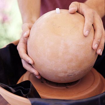

Стъпка 5
Поставете теракотената сфера в центъра на чинийката. Свържете прекараната през сферата и чинийката тръбичка с помпата (за частта със свързването и функционирането на помпата следвайте стриктно инструкциите или най-добре се консултирайте със специ

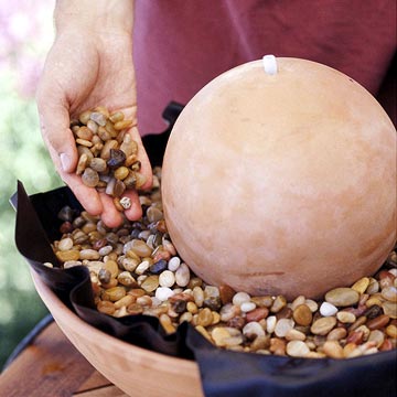

Стъпка 6
Измийте добре речните камъчета в кофата с вода, за да премахнете частичките, които буха могли да запушат помпата. Напълнете купата с камъчета и проверете облицовката – ако тя се подава все още над ръба на купата, можете вече да я подравните.
