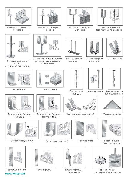

solo5 - майстор
на тази последната схема се вижда, че ъгловите планки никъде не са използвани за носещи както е при теб
използвали са ги за да прихванат гредата към долната греда, която се явява основа
хм интересно даму сеневиди
Ами май е така
