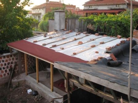

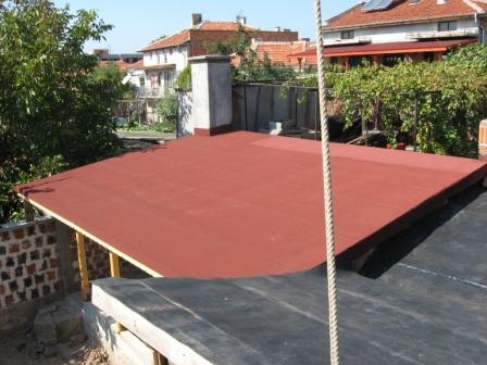

Колега, може ли да кажеш с какво си покрил навеса, каква е тази мушама. Нашия го покрихме с воалит с червена посипка, но ми харесва този как лъщи и как е залепен. Поздравления!
tanok - помощник
... който е слагал воалит знае, че същият се залепва посредством асфалтов грунд..., та ... първо наредих OSB плоскости, после сложих стодиопорни изолиращи плоскости, след това наковах върху тях обикновен шпертплат, тоест фазер, който впослредствие е намазан два пъти със асфалтов грунд... та сега съм започнал и с газова горелка да поставям воалита..., ама нещо ме налегна и мързела, и празниците със пробването на барбекюто...

еййй... как да хвана да го завърша, кат хич не ми се пипа ... :-D

в тия дъждове вече бива положението ...
