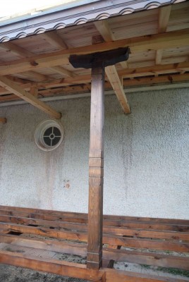

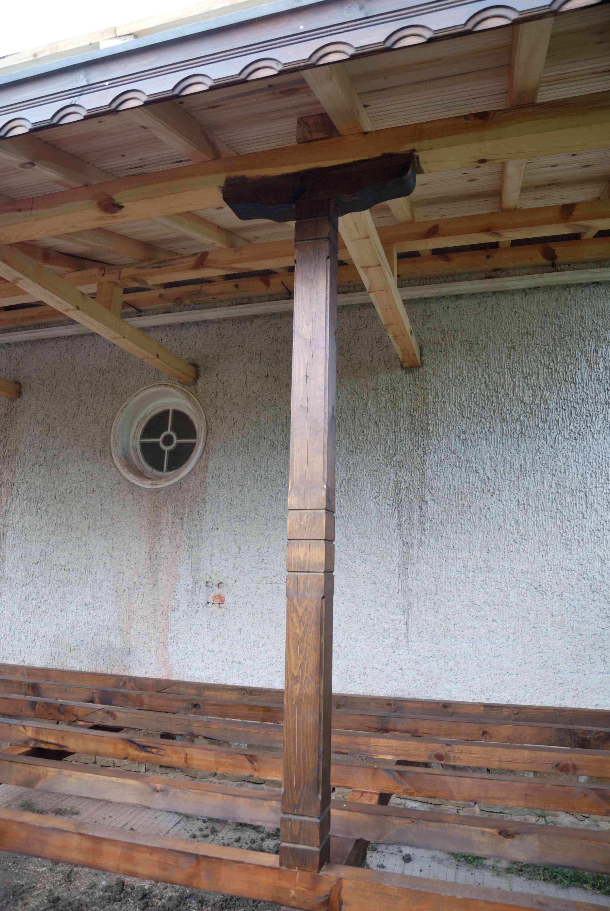

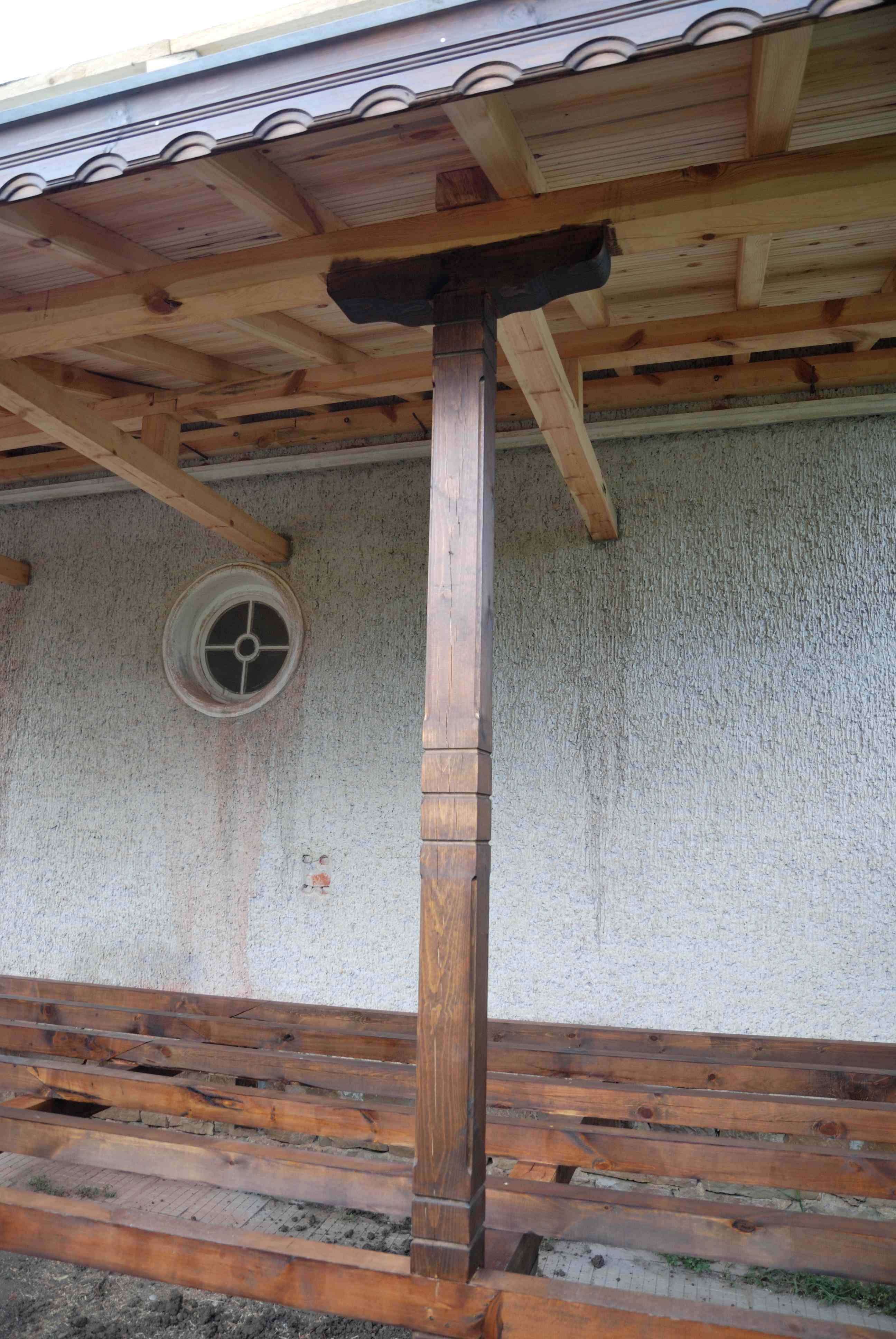

=D> =D> =D> Браво,момчета-мераклийска работа!Бетоновите основи с какъв калъп ги направихте,и дървените колони кой ти ги обработи така добре?Поздрави!
fearblood - напреднал
Супер е станала,вече поляхте ли я :partyman: :partyman: :partyman:
forski - специалист
Основите са купени,не сме ги правили ние,а колоните сами се заиграхме с една фрезичка и работата стана :lol:
Ние всеки ден си я поливаме с бира след края на работния ден,но ще има парти за откриване на новото съоражение когато стане готово и последния пирон бъде забит :partyman: :partyman:

супер брависимо.и заигравките , и избора на масла и химии ...а и гледам става повече от перфектно.
само не разбрах за какво е дъбовия материал?
за пода душеме?
forski - специалист
Дъбовия материал е за пода (дюшеме) :)

сигурно знаеш но да си споделя и мойте грешки в годините ,но дъбъТ доста почернява след намокряне и наличие на влага дори и терасаата да е покрита и обмазана с качествена химия .
да ще ти е доста по твърдо и наранено ако бе избрал чама и за под.
макар че повечето стари къщи из родопските селца с чамов
под.но ще стискаме палци при теб всичко да е ок!:)

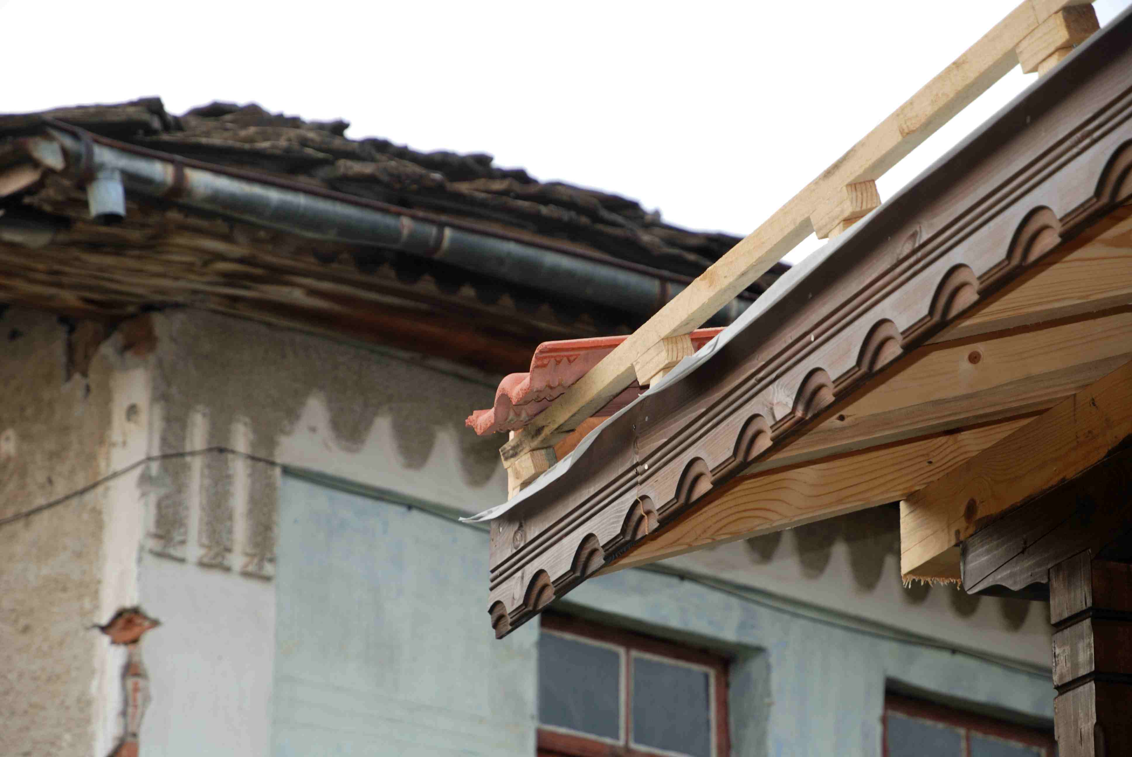

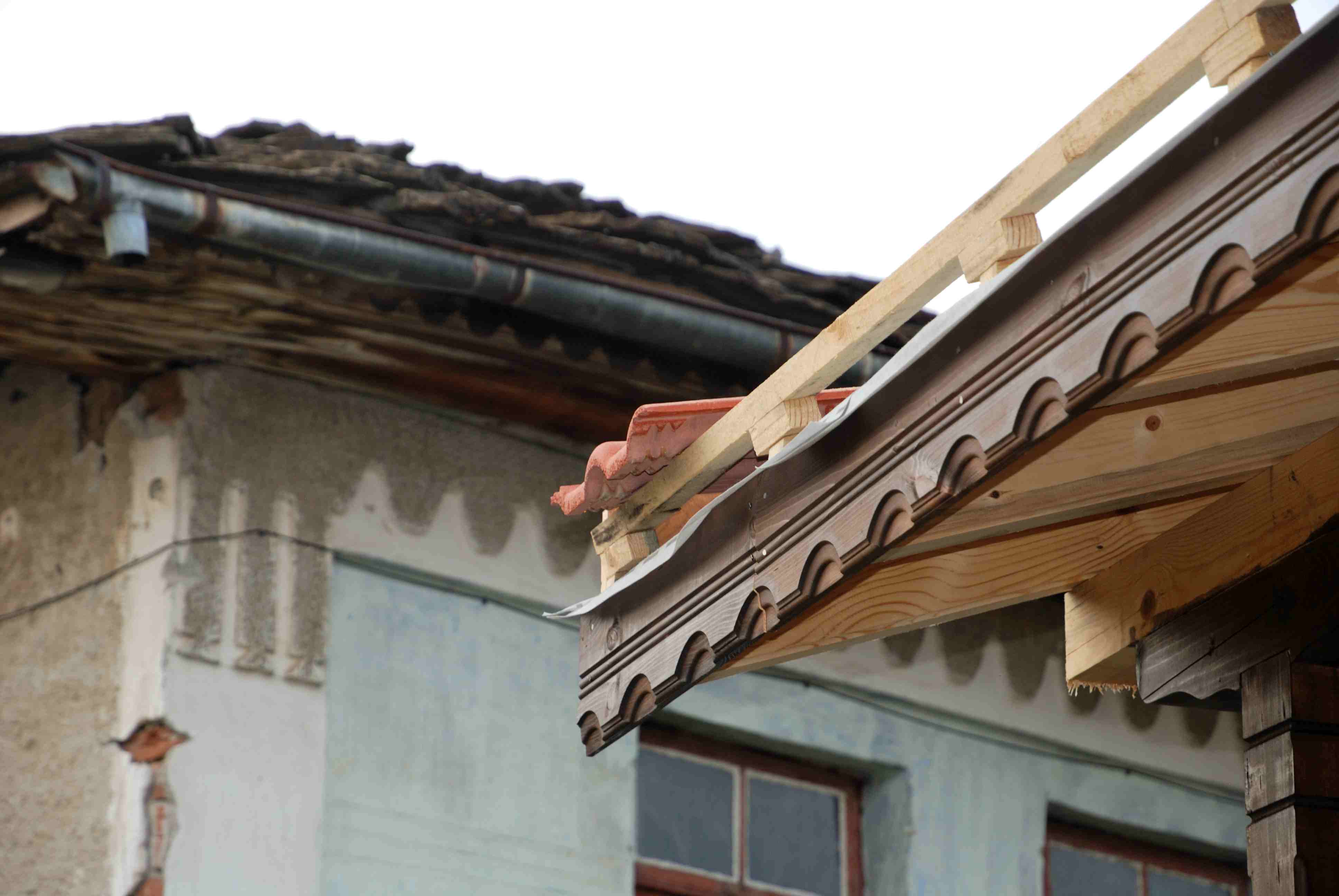

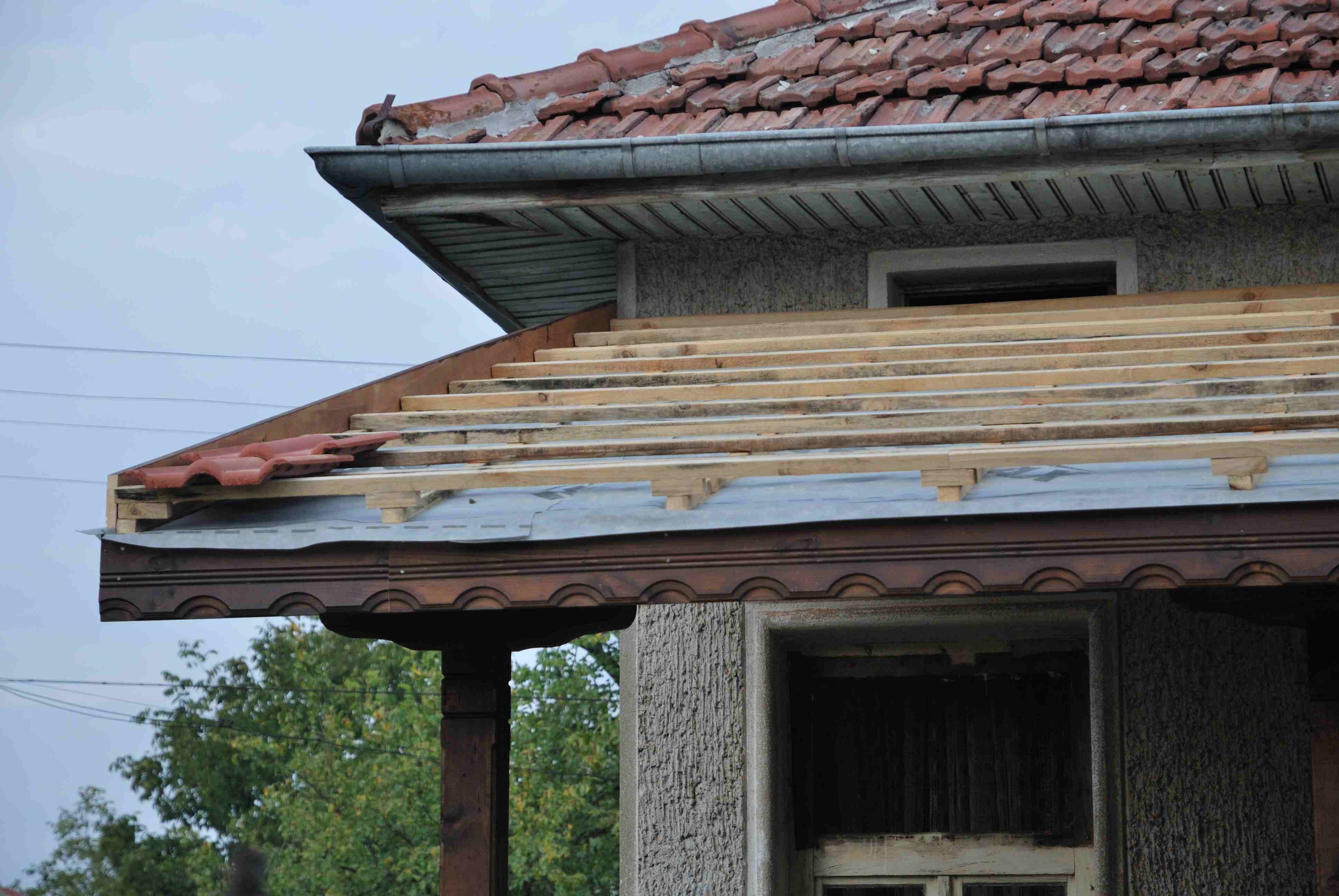

За красиво - красиво е, ама да не забравите надлъжното укрепване.
То е трябвало преди да се качите на покрива, че сигурно сте раздвижили повечето крепежи...
Челни дъски, ламаринена обшивка, улуци (ако има) се правят преди мушамата.

Още малко снимки от днес:

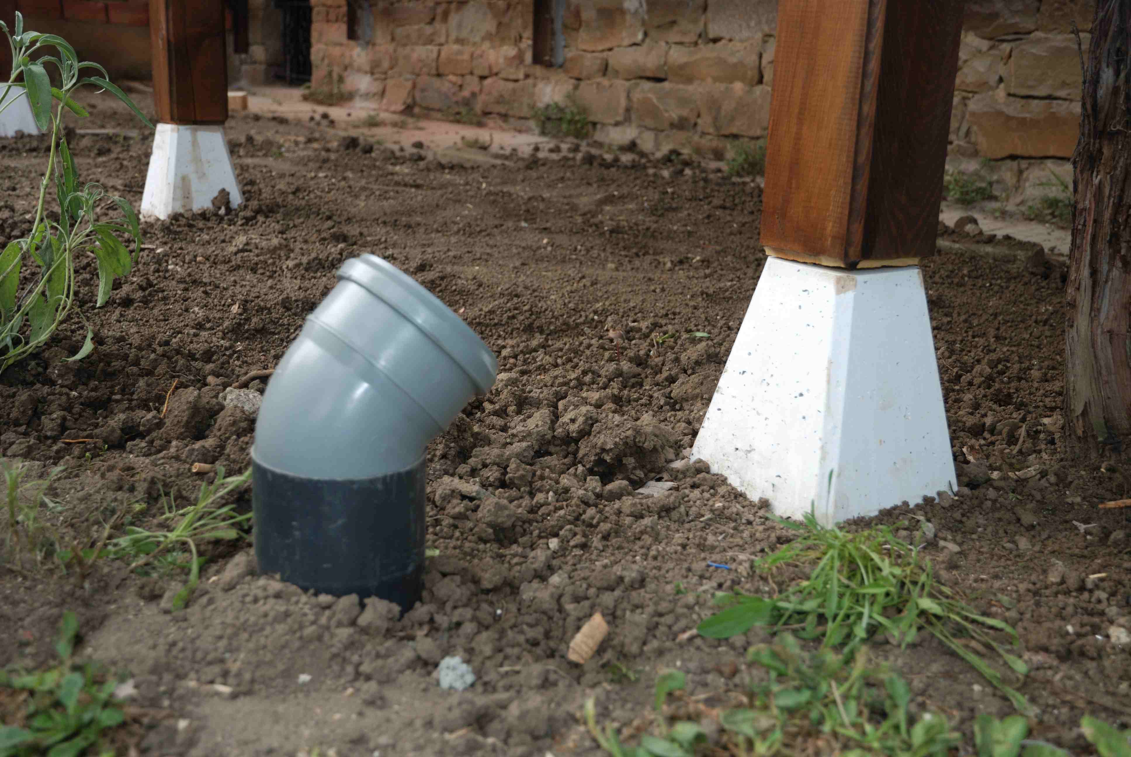

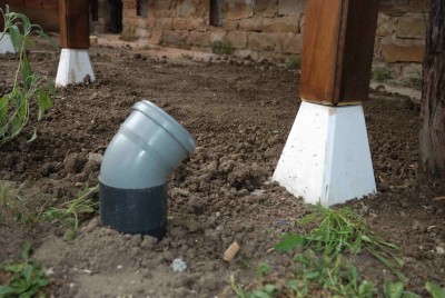

Наковахме шипките и изкопахме и положихме тръбите за улуците в земята.
DSC_044.jpg Шипки и челна дъска
DSC_043.jpg Тръби за улуците
