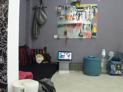

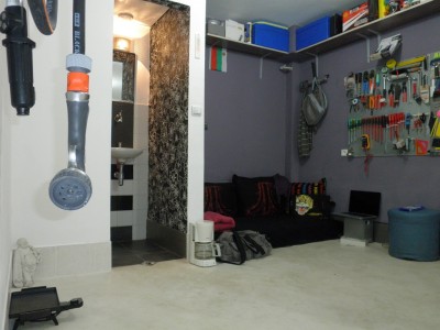

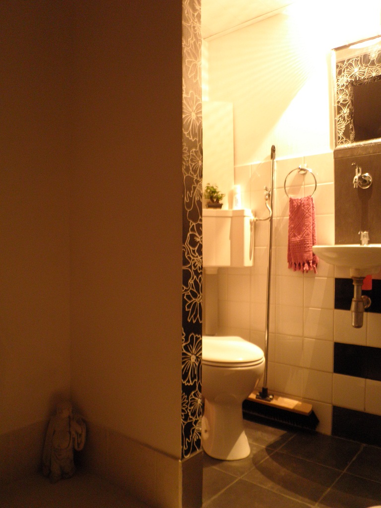

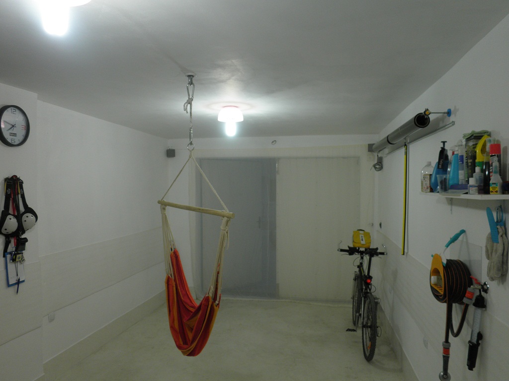

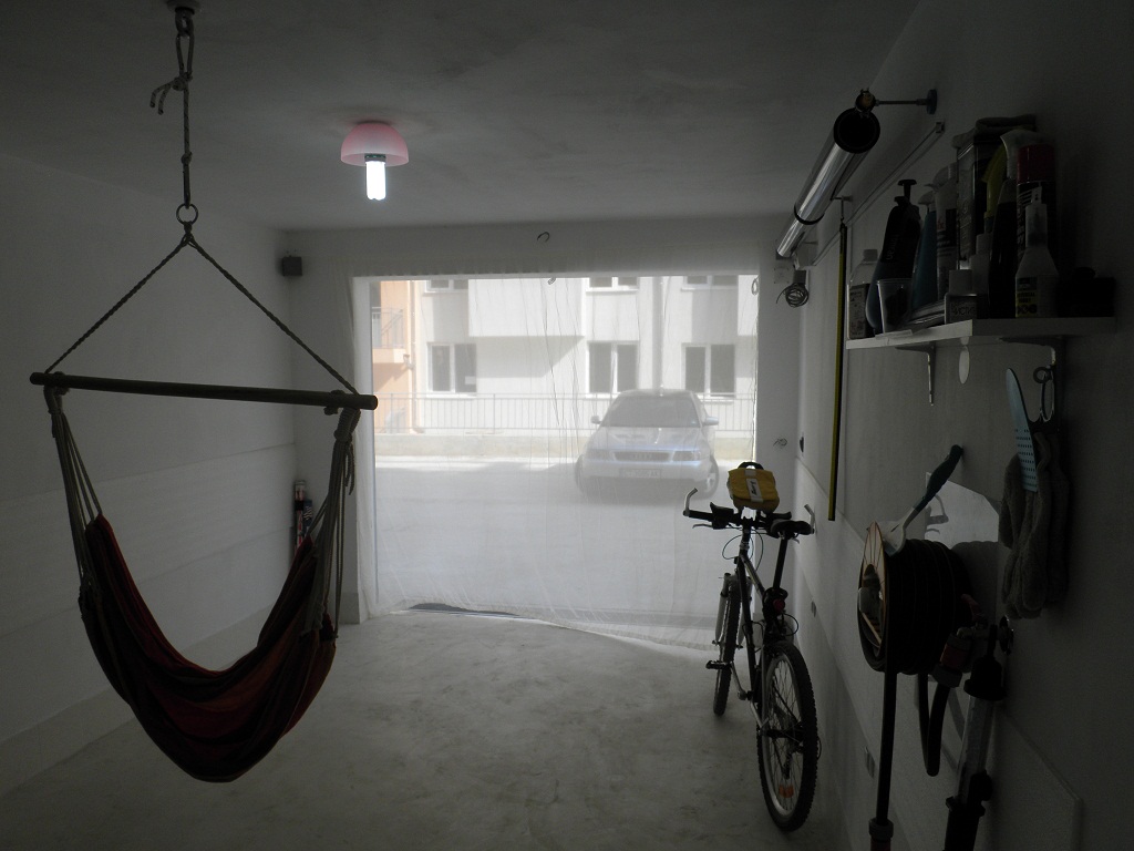

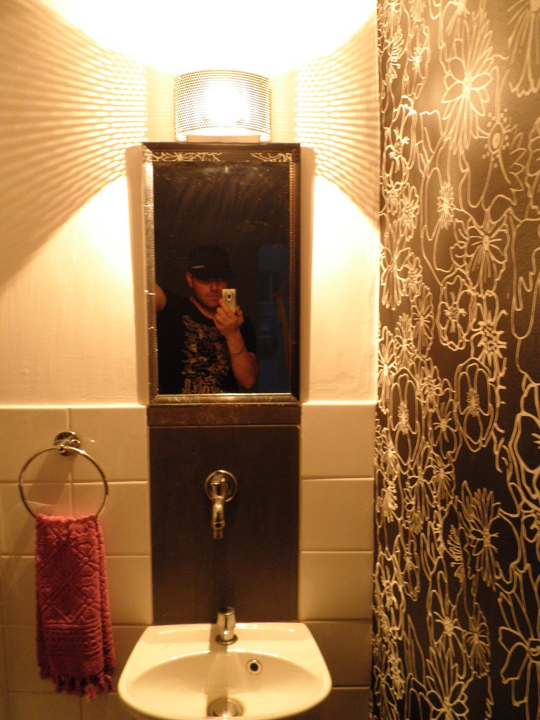

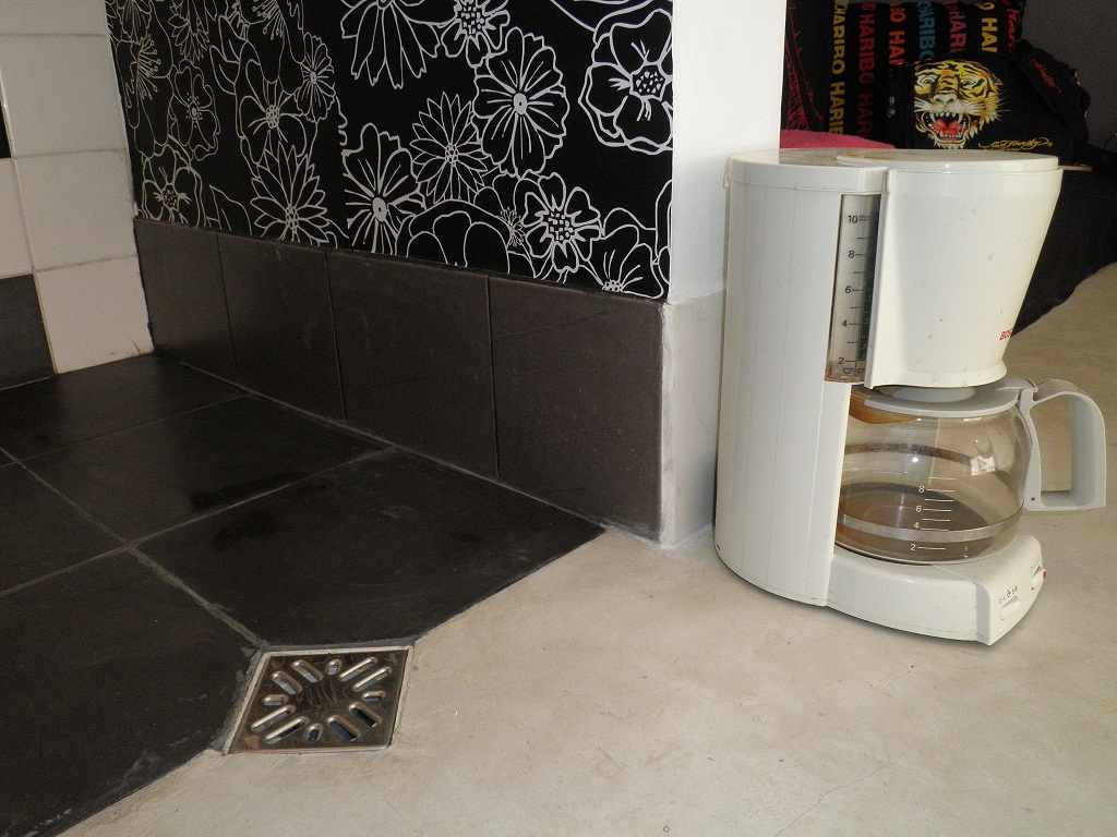

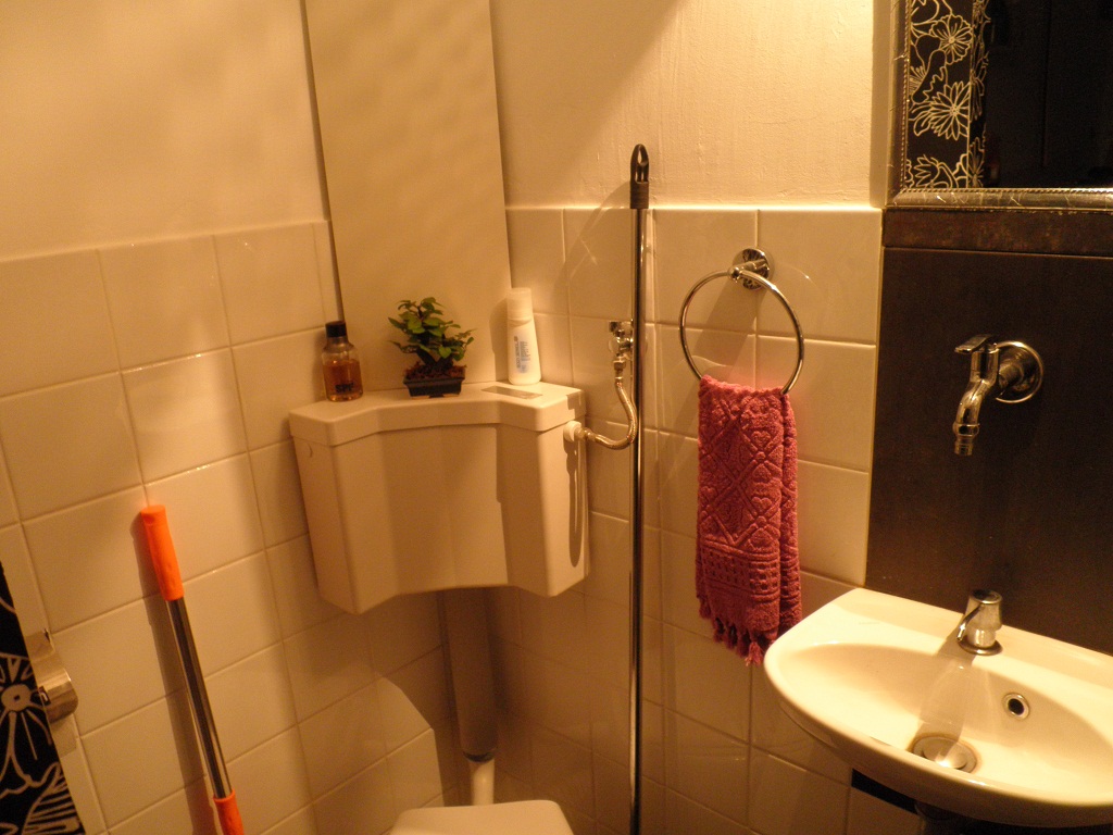

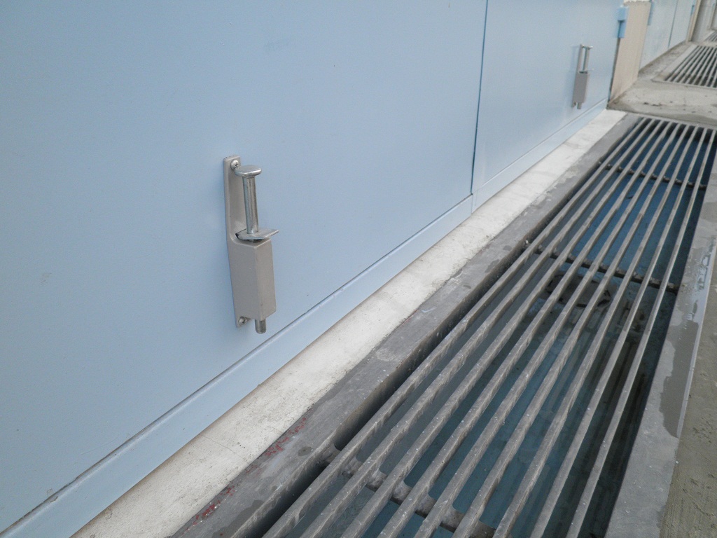

При свалянето на старата замазка, реших да добавя сифон (минава по дължината на гаража до шахтата пред него), мързеливо спестен от страна на водопроводчика, който лепи тръбите. Всъщност бях задължен да ползвам услугите му от страна на строителя, поради спецификата на промените които желаех да направя.

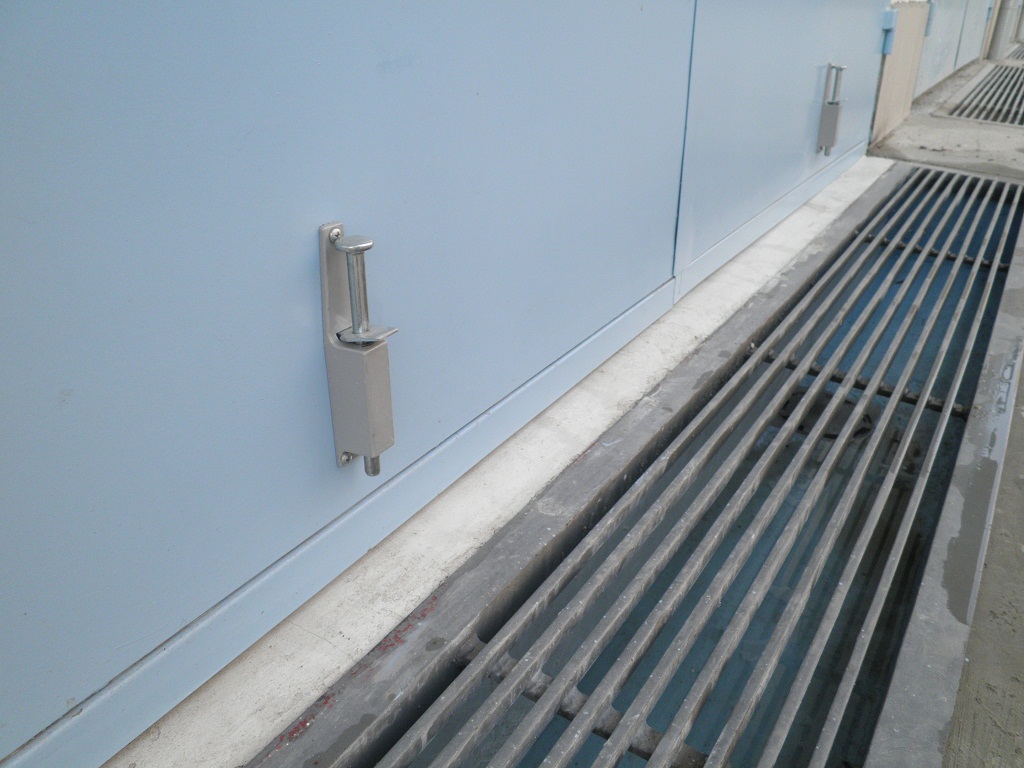

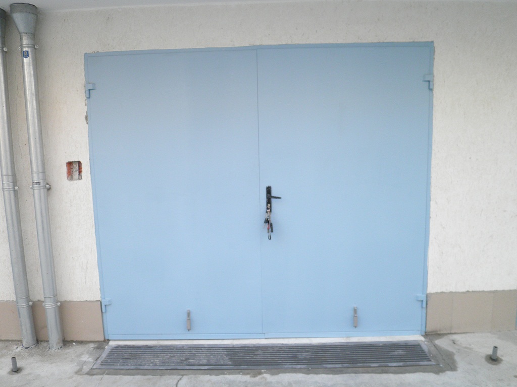

Удължаване на гаражните врати с 2 'Г'-образни профила, монтаж на стопери на вратите и набиване на тръби за тях. Повтаряне на латекса на метър от пода, поради полагането на новата замазка. Лепене на цокъл и фугиране, тапети, монтаж на стойки за фолиа + добавяне на завеса за комарник.

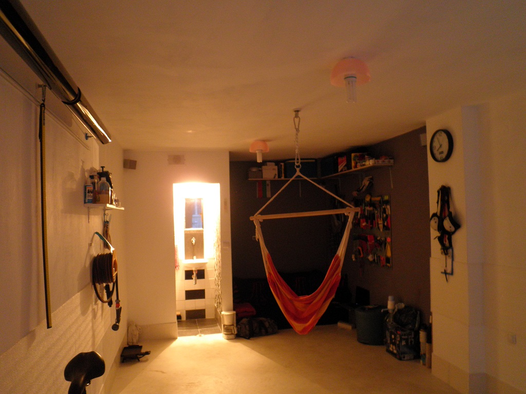

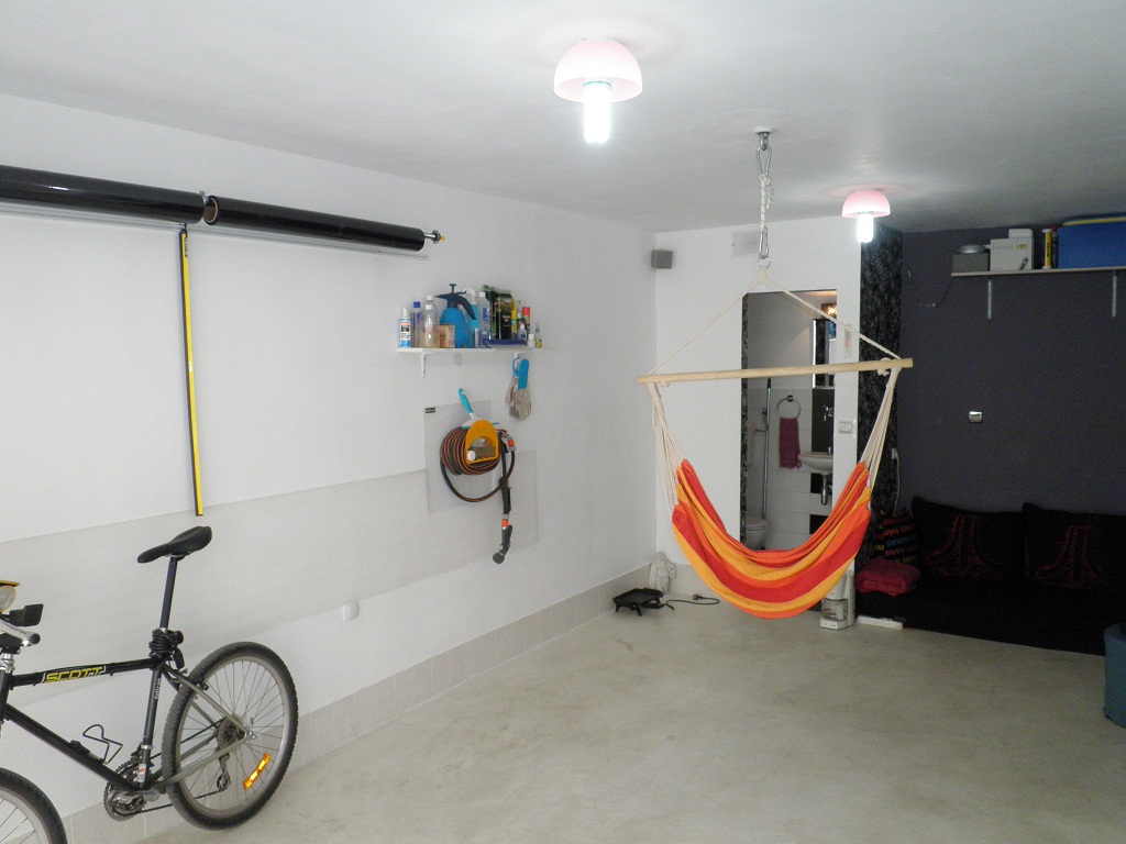

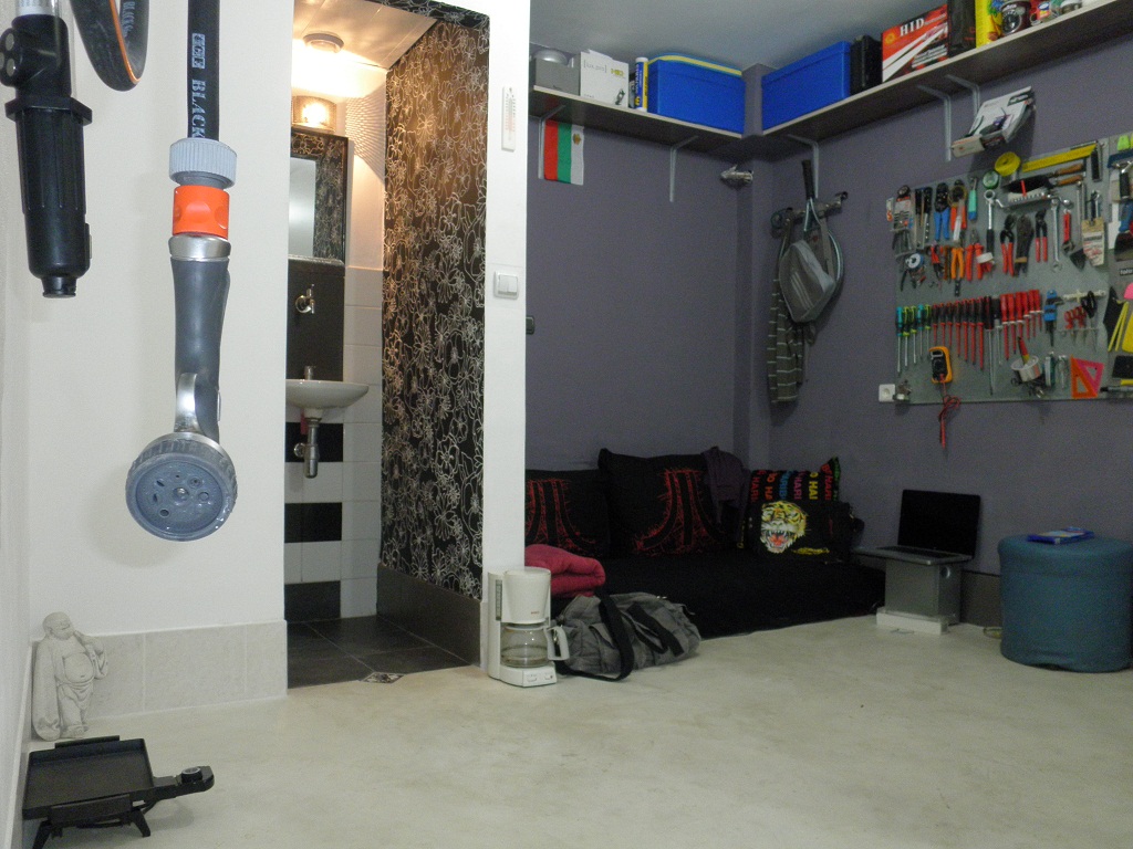

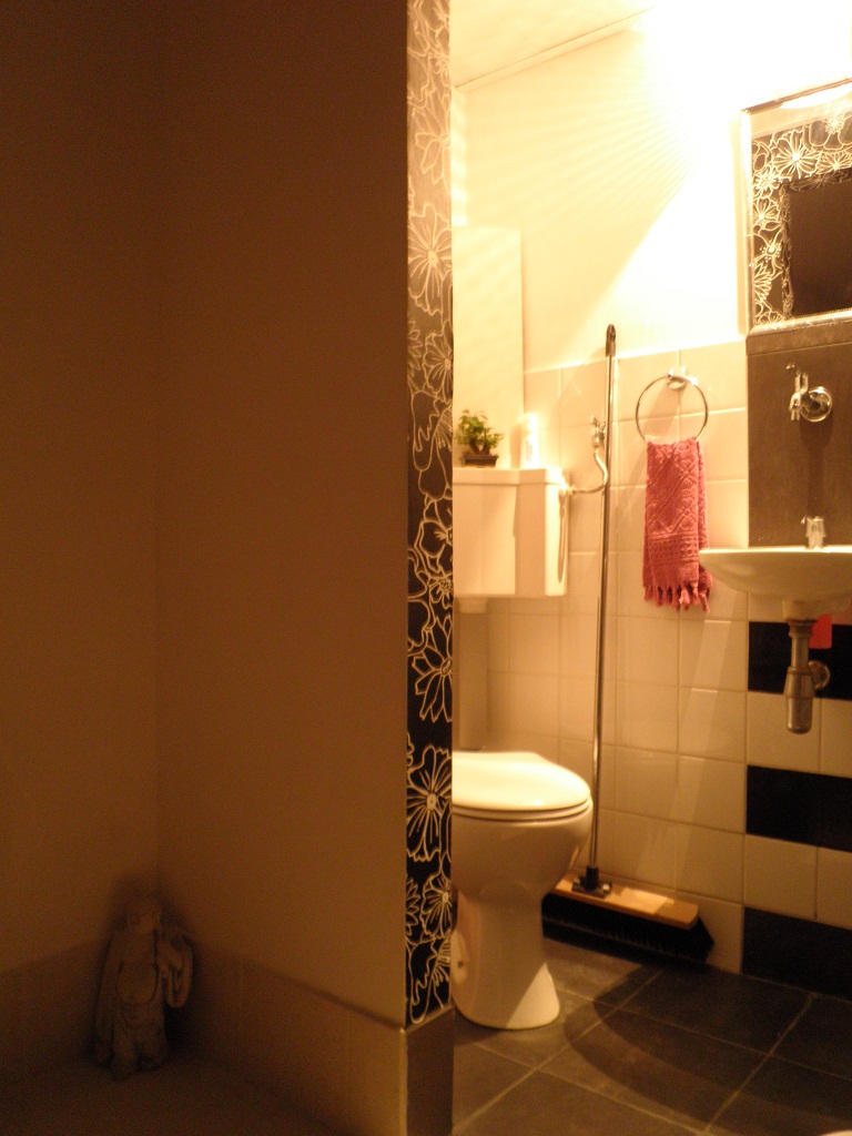

Останаха някои неща още за довършване като: хладилник, боксов чувал и сгъваем гладиатор вляво от тоалетната, но поради пренасочване на средства към друг приоритетен проект, ще ги отложа за по-нататък. :)

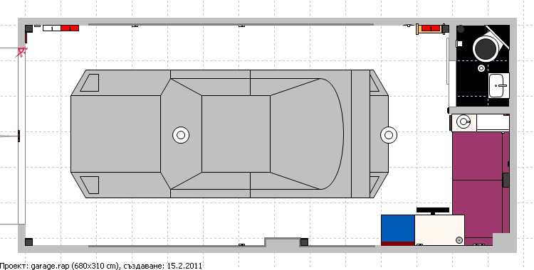

Общо взето такава ми бе представата за гаража на проект, реализацията му отне повече от предвиденото време ...но по-важното за мен лично, е че успях да я постигна сам, но не и без мажоритарно финансово подпомагане от страна на баща ми - Благодаря ти!

Еми ...страхотно е .направено с мерак...тънкоста каква е?

Браво. Хареса ми. Тъкмо щях да ти кажа, че с този диван и липсата на работна маса този гараж вероятно ще види повече секс отклолкото работа, но видях, че нямаш бойлер.

При мен идеята беше въобще да не вкарвам кола, затова след металната врата предвиждах прозрачна подвижна преграда. Ако ползвам битовата част, отива към металната врата (хем да не стоя вечно на затворено). Ако ползвам работилницата - влиза навътре и предпазва другата част от замърсяване. Понеже не я доизмислих, така си и остана нереализирано подобрението.
Обаче бях направил аспирация - ти предвидил ли си?
Моят под беше епоксиден, мога да кажа стана перфектен. Стените също бяха барнати, но новият собственик вкара един Туарег и изкърти мазилките, щото без тези десетина санта не можеше да излезе от колата...

bullhomes2, работния плот ще е сгъваем под таблото с инструменти, все още не съм си харесал материал за него. Дивана ще го вдигам на около 65см, за да мога да пъхна под него малък хладилник и другия комплект джанти с гуми. Апропо, откога за секса е необходим бойлер ;)? Нищо й няма на студената вода, дори я препоръчват повече. :)

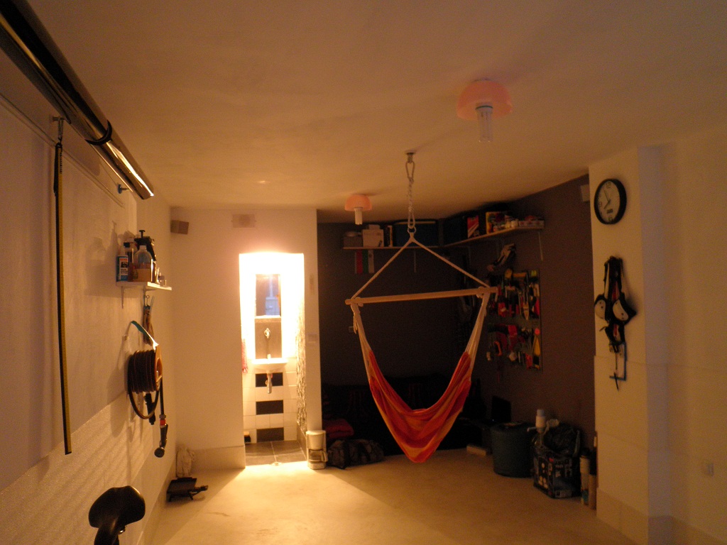

schuldiner, има работеща аспирация с вграден в окачения таван тройник с две разклонения - за тоалетната и за гаража, разгледай по-внимателно. Дори вентилатора е по-голям от стандартните за тръба 100/110мм, монтирах такъв за 150мм с два преходника към по-малкия размер. Вероятно по-нататък ще правя и епоксиден под, просто на този етап това ми се вместваше в бюджета.
simbion, има насочена IP камера към гаража и паркоместото пред него ;). Има още неща за добавяне освен сот, като кабелна и нет, кабелите са пуснати и остава да се вържат.
Дайте съвет за отоплението, обмислям варианта с IR печка?!
