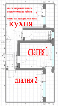

rockwall - майстор
добре сега вече знам че искаш 2 спални - от двете страни на тоалетната и голямата стая да е куненски бокс и дневна - така ли
имам идея как може да стане
Тани - модератор
Не държа на някоя от стаите да е всекидневна . Очаквам всякакви предложения!

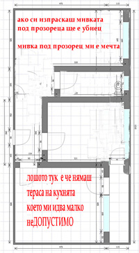

rockwall - майстор
Цитат:
тераса ти тябва в кухнята и от помещението в което е пералнята
това не можах да разбера с каква цел си го написал?
точно затова че щранговете с обратната и чистата вода те задължават донякъде да си с мивка и пералня на определена стена - а няма логика да имаш мивка и кухня с пералня в стая без тераса - нали - пране и боклук от готвене и други - няма да ги носиш в другата стая за да излезеш на терасата - това исках да кажа
сега ще помисля още над скицата и да видим какво ще излезе.

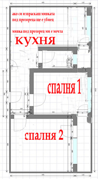

rockwall - майстор
тва с местенето на вратата на банята осъществимо ли е ??
не мисля че с обратните води ти остава кой знае какъв избор.
кухнята няма как да е в най-долната стая, въпреки че точно там ми се иска да я бухна.
Има ли възможност за игра с нивата - колко е височината - ако мога да вкарам обратна вода в долната най-голямата стая ще имаш две спални с WC между тях - идеален вариант
Освен това не мисля че децата имат нужда от няй-голямата стая за детска - така или иначе ще сте си всички заедно в една стая през по-голяма чат от времето (така е при нас) поне да е най-голямата
Ако има как да излъжеш водата и да сложиш бокса в най-долната стая ще е най-добре
Освен всичко и входът е там - гостите направо влизат - няма да минават покрай тоалетната
Абе играчка си е
Между другото къде са водите на съседните апартаменти - това може да ти е лесно решение на историята с водата
иначе вариантите не са чак толкова много - освен ако не сложиш тоалетната на терасата :lol:
Ако горната стая стане кухня има недостатък (дори и да може да се премести вратата на банята и да се закръгли ъгъла като по този начин се вкара малкото помещение в стаята) - това е че в кухнята ще имаш врата към тоалетнаа, което не е много в реда на нещата
Тани - модератор
rockwall , благодаря за вниманието и времето , което си отделил за ми помогнеш да взема решение! Нарочно не пуснах моите скици , но като гледам съм бил прав - идеите ни се препокриват! Ще изчакам и предложенията на Емералд , а бих се радвал и на други потребители и ще пусна , ако има разбира се вариант , който не е споменаван дотогава! Тогава мисля с ваша помощ да претеглим всички плюсове и минуси на предложенията спрямо моя начин на обитаване и да си избера най-подходящия вариант!
Това с терасата не ме притеснява изобщо! На нея ще има единствено една масичка и две столчета , жената да си пуши там и да си пие кафенцето! Е и цветя ще има де! Не мисля че е правилна практиката коша да е на терасата ! Неговото място е под мивката или някъде близо около нея! Досега НИКОГА не съм си простирал пране навън и не мисля и занапред да го правя ,така че притесненията ти относно тератсата са неоснователни!
Виж за вратата на банята на се бях замислил , че може и да не е възможно да се премести! То самата врата не е проблем , но да ли ще може да се бутне стената , която се освободи ? :?
За обратната вода за сега недей мисли , давай предложенията , а аз ще видя как ще реша проблема! От всички страни има съседи , та ще проверя кака стоят нещата!
