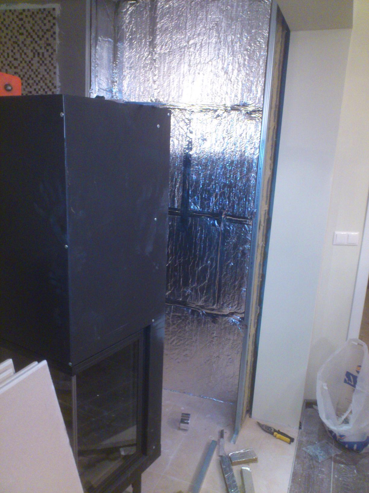

jekasus - майстор
На 4 страница ще видиш камината, дето я направих - хола вече беше готов за ползване. При монтажа нищо не пострада - ламинат, боя, плочки и кухня :-D Дори строителен прах нямаше :-D Не е страшно и после да го направиш.

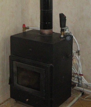

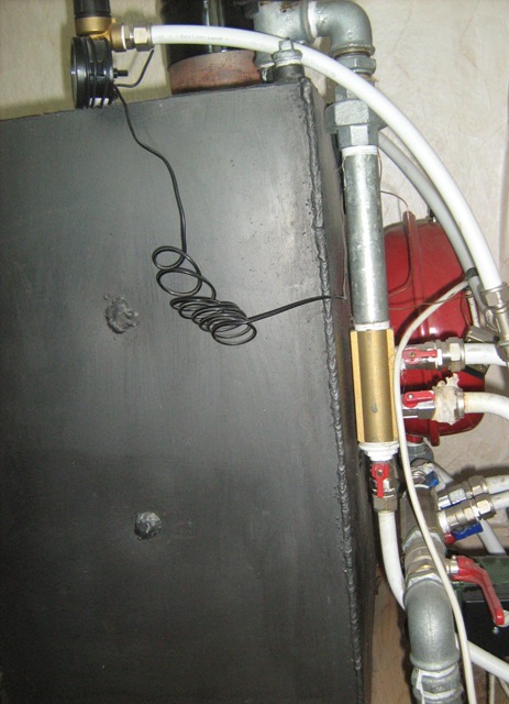

съжалявам за невежеството си, но бихте ли показалаи снимка на която тръбите отзад и апаратурата са отделени от камерата с вата
виждала съм само снимки при които ватата се слага по профилите :?
ето и снимка ако ви върши работа

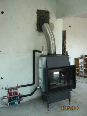

ivanj - специалист
Мисля че с тези тръби ще береш ядове.Снимай зад камината.Според мен това е по-правилния и удобен начин.
iliana - специалист
да
и аз така мисля-ще имам проблеми
да не говорим че кранчетата отзад само от допир протичат
ivanj - специалист
Всичко това което е отзад го премести в страни да имаш достъп, както е на снимката по горе.
iliana - специалист
то ако е само за достъп ще оставя вратичка ревизия, но нали проблема е че ще се нагряват и белите тръби
и аз това искам отзад да остане само помпата и разширителния
сега остава да убедя и майстора :prayer:
