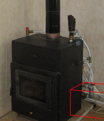

В този вариант затворишли го неможеш да смениш нищо.И тези тръби на клапаните ще изкочат ако сработят и как ще ги оправиш.
iliana - специалист
а веднъж ги пробвахме, без да искаме-сработват и не изкачат
и аз съм на същото мнение, но не зависи от мен само
ivanj - специалист
А от кого зависи?
iliana - специалист
много трудно ги убеждавам тия майстори-що така не знам :-D

то ако е само за достъп ще оставя вратичка ревизия, но нали проблема е че ще се нагряват и белите тръби
и аз това искам отзад да остане само помпата и разширителния
сега остава да убедя и майстора :prayer:
Около камина се прави декоративна пейка, горе със дебела дъска, която ще играе роля на ревизионен капак.
Цялата "паяжина" от тръби и помпа вътре. И разширителния съд да се сложи вътре, ако е възможно.
Над огнището една скрита вратичка за клапани.
Остана само майстор да намериш. :-D
iliana - специалист
да това май е най-трудното
майстора... :-D
тоя път ще гледам да съм по-убедителна
VLADO66 - майстор
Зад камината ако е коридор може да се направи отвор на стената и на него да се сложи ревизионна вратичка и от там да се обслужва карантията.
