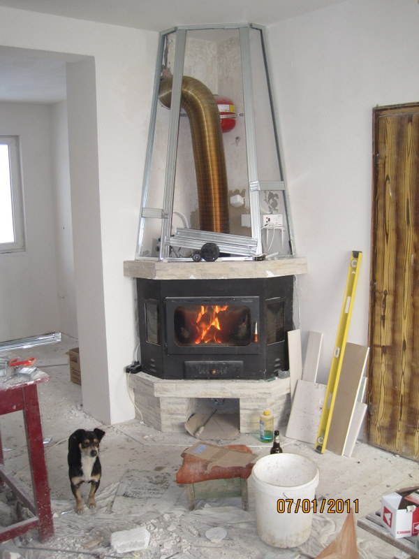

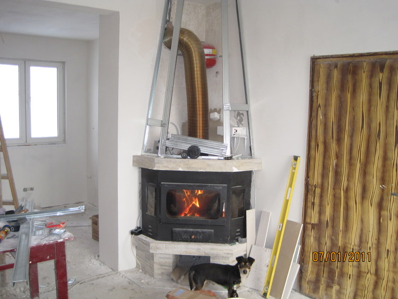

И какво по-точно ще му обслужвам на разширителния съд :?
lordmails - специалист
До колкото виждам е затворен (под налягане) като му се понижи предварително зададеното налягане ,как ще го провериш или напомпиш?Или си помислил и за това. НЕ СЕ ЗАЯЖДАМ ПРОСТО ПИТАМ.
hailo - специалист
sepultura написа:
:-D И моето решение (на половина завършено) :-D
Какво ще стане със мембранният разширител от постоянното директно нагряване от димоотводната тръба?Кой идиот ти даде съвет на камина с водна риза да сложиш мембранен разширителен съд?И защо си го качил близо до тръбата?Колко ли още глупости си сътворил по инсталацията един бог знае.
Белите тръбички зад горивната камера е добре да се заменят със медни,или това е пак идея на същият идиот.
Присъединяването на димоотвода към комина също е неправилно.
sepultura - специалист
:shock:
Последна промяна от sepultura на вт дек 14, 2010 5:45 pm, променено общо 1 път.
hailo написа:
sepultura написа:
Човека пълен с идеи, демек ИДИОТа съм аз А, я сега ми обясни, ако може:
1.Какво ще стане със разширителния съд при "постоянното директно нагряване от димоотводната тръба"?
2.Каквъв е проблема при "камина с водна риза да сложиш мембранен разширителен съд"?
3.За "белите тръбички" няма да питам!
4.Кое при"Присъединяването на димоотвода към комина също е неправилно"????

hailo - специалист
sepultura написа:
wentii написа:
Покажи и как си я шпакловал
Не мога - шпакловчика е в Карайсен :finga:
и забрави да са върни :finga: :finga: :finga:
(аре, бре Маджаров-Come back :supz: )
Нека първо гръмне мембраният разширител и тогава я шпакловай ако остане нещо за шпакловане. :lol:
Първо ще ти гръмне главата, а след това разширителя :lol: И все пак-защо си мислш, че трябва да гръмне ? :?
