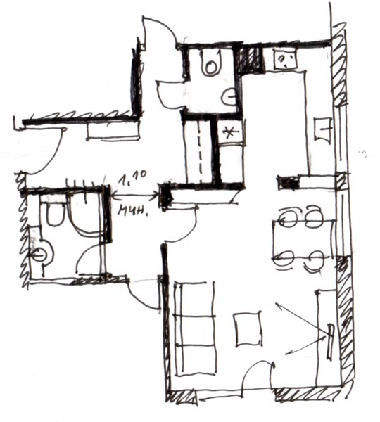

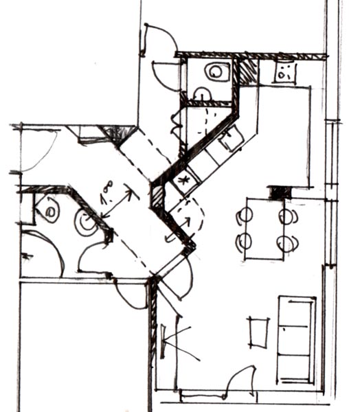

Galski - специалист
Ето два варианта с колоните...
една в духа на 45 градуса :)
една по-правоъгълна
забележи размера на коридора пред дневната - 110см.
