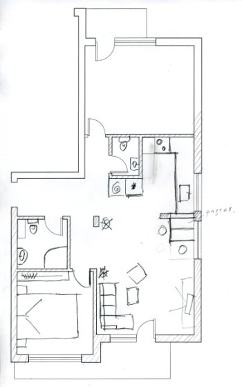

Иначе ако не изберем нито една от идеите (надявам се няма да се сърдите, оценяваме всичко направено) най-верояно ще махнем само двете стени както е тук, като от лявата страна на пералнята ще има стена от гипсокартон, а трапезарната маса ще е разтегателен квадрат.
Какво мислите за моето "творение"
Ще обмислим внимателно всичките идеи.

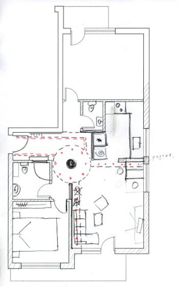

onion написа:....Ами по принцип не е невъзможно, но ще изброя минусите, според мен:
1. Влизането в банята е възможно най-неудобното от гледна точка на това, че едната спалня е точно до нея. Така като гледам го мислите да е родителската спалня... Ще обикаляте, за да отидете да се къпете...
Отделно, че губиш и място за закачалки, огледало или шкаф за обувки някъде по тази стена.
2. Ще ти трябва изключително мощен абсорбатор за кухнята... но това е неизбежно.
3. Пералнята ще трябва да я скриеш - т.е. вградена да е (по-скъпи са), за мен е грозно да се вижда от дневната.
4. Като готви жена ти, ще се вмирсва абсолютно всичко - особено спалнята... Не съм фен на отворените кухни! Предпочитам да има начин за обособяване. Въпрос на вкус разбира се. У нас бокса е с възможност за цялостно затваряне и изолиране - и работи, въпреки че е отделен от дневната с плъзгаща врата. Няма мирис да се усеща в дневната, няма нищо. Е, вярно, че и абсорбатора е с голяма мощност...
Аз лично бих направила следното: (успех в избора!)
с червено - осветление например; пунктира- окачен таван...
кръгла колона, колкото позволява, за да може да се минава...
