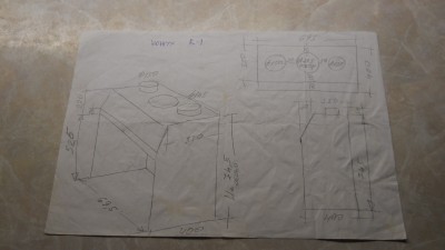

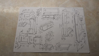

Мембранният разширител не трябва да е там,юпс също не му е мястото там ,конструкцията ти е прекалено близко до димоотводната тръба,картона не е този и сигурно не е сложена подходящата вата от вътрешна страна ,дървената греда на 100 процента си я закрепил за камерата-грешка,отворите за циркулация на топъл въздух ги няма само достъп до юпс -грешка а и мястото му не е там.Не виждам достъп на външен въздух.Нямаш розетка там където тръбата влиза в комина,на всичкото отгоре си я обмазал със неподходящият материал. :)
Знам че няма да се вслушаш във това което ти казвам и с нетърпение чакам да гледам цирка . :lol:
sepultura - специалист
hailo написа:
1.Разширителния съд си е много добре там. Ако имаш в предвид, че се нагрява когато камината гори-тц, ни най-малко [-X стои си студен.Ако имаш в предвид обслужването му-виж по-нагоре в темата :up:
2.За ЮПС-а какво предлагаш? Да го искарам на двора, или да го вкарам в тоалетната :? Ако си мислиш, че се нагрява-нагрява се колкото, се награява акумулатора на една кола. Това е горивна камера с водна риза, да не си мислиш, че можеш да пържиш яйца отгоре и.
3.За картона и конструкцията-виж по нагоре в темата :up:
4.За ватата още не съм я сложил. Не знам според теб коя е подходящата-сигурно стъклената вата :?
5."дървената греда на 100 процента си я закрепил за камерата"-mailo, mailo -за какви греди, за какви проценти ми говориш :shock: :shock: :shock:
6.Отворите за циркулация ги има, че даже и решетки съм им сложил :-D , просто снимките са малко по-стари
7."Не виждам достъп на външен въздух" :shock: Да ти кажа честно и аз не го виждам :?
8.Относно розетката и "обмазването с неподходящия мат'рял"-виж по-нагоре в темата :up:
Благодаря, за невниманието!
