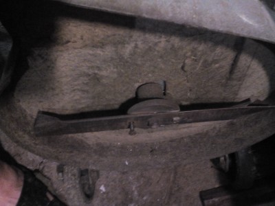

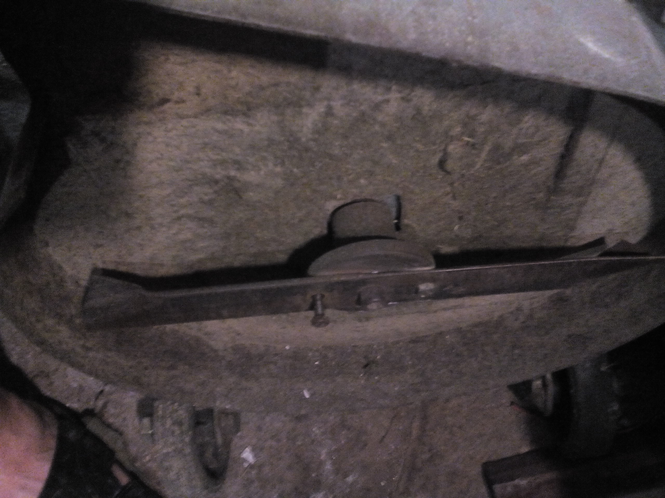

novgradski написа:Пробвах с "кордата" но... тревата и кордата се "завързват"...явно оборотите са малки. Сложих нож и ето я косачката "самоделка" Ел мотор от вентилатор : P=1,5kw n= 3000min-1 нож 35см ,пусков и работен кондензатор.Идеята е много добра,може ли да снимаш захвата как е направен да държи ножа ?
Щото като ида в чужбина да не двам луди пари за косачка а направо да си сглобя от отпадъци
