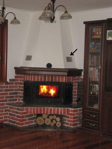

Артуре, виждам че автоматичният ти обезвъздушител на ризата остава зад облицовката. :? При мен един такъв същият му се бе скапала игличката и пропускаше течност, направи ми сума ти бели, ако не дай боже (а е възможно) да стане това какво правиш?????
jekasus - майстор
Ще бръкне през тази решетка и ще го оправи.
ArturDent - Почти Безобиден
crez виж мнението на jekasus.... ;) Има и едни клапанчета които се продават върху които се слага обезвъдушителя. Можеш да махнеш обезвъдушителя без да източваш системата. Има обезвъздушител клапана е отворен - развиваш обезвъздушителя, клапана затваря.

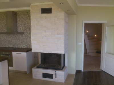

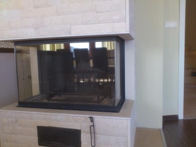

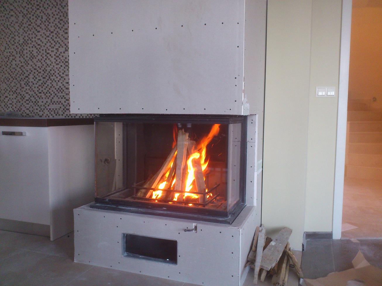

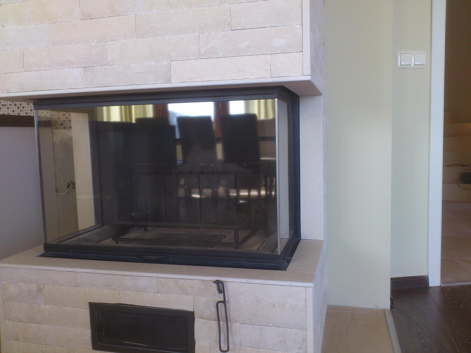

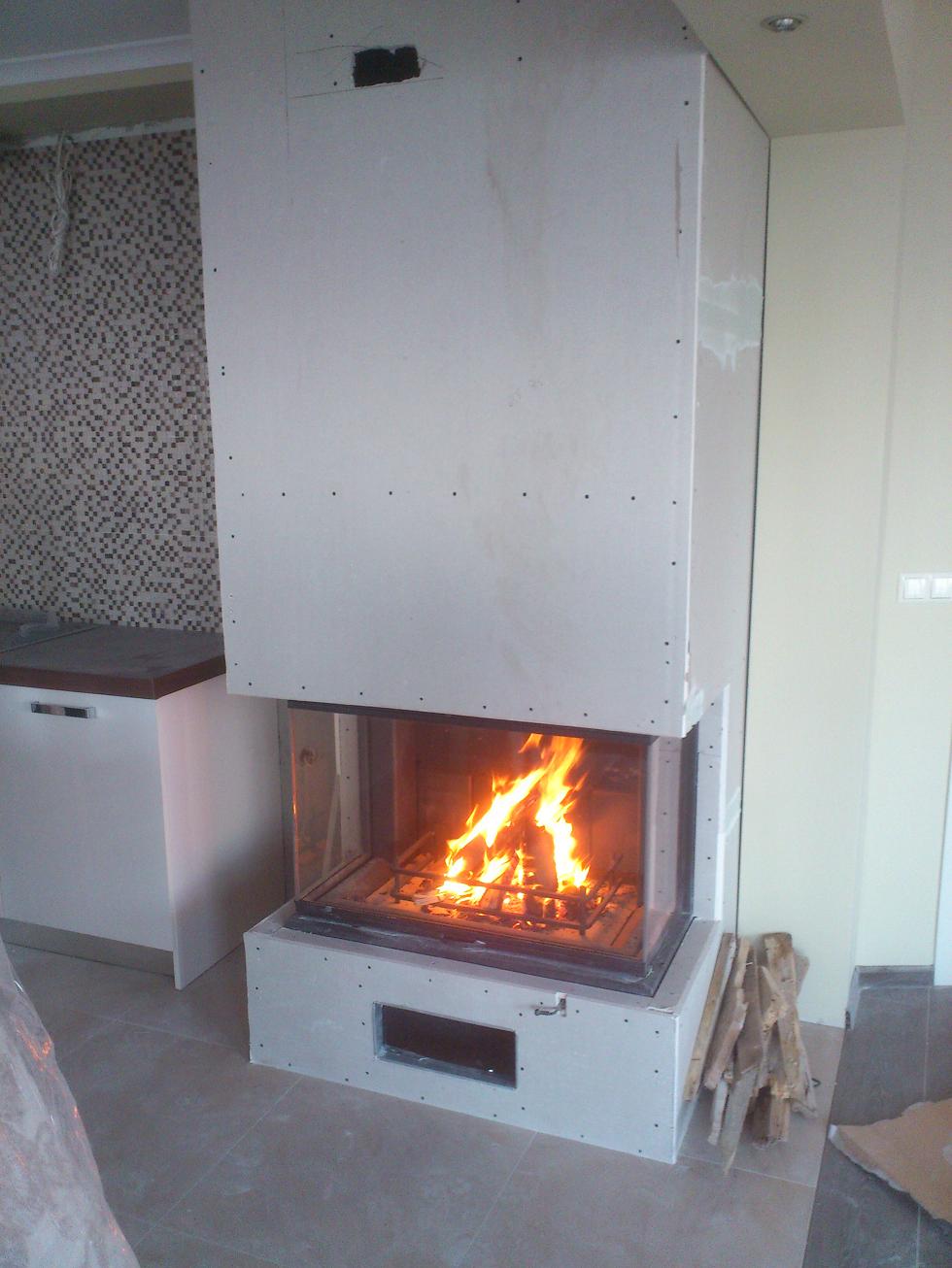

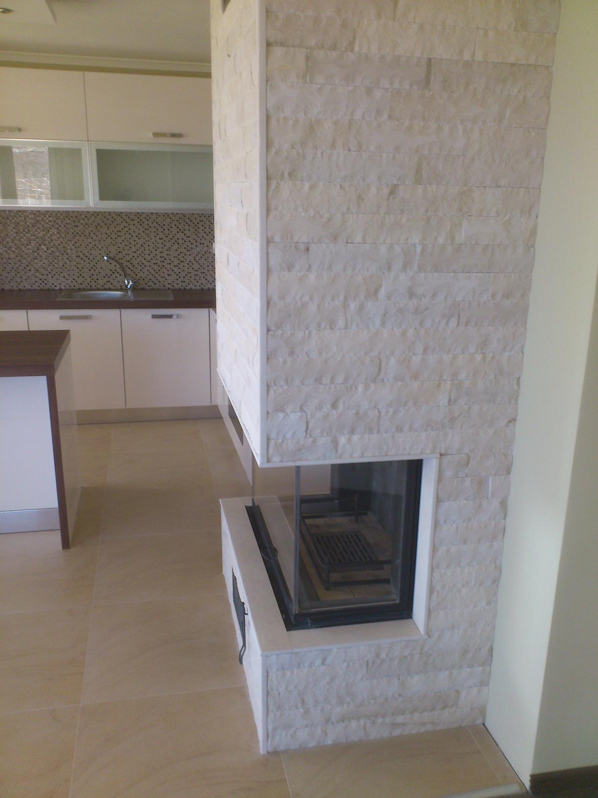

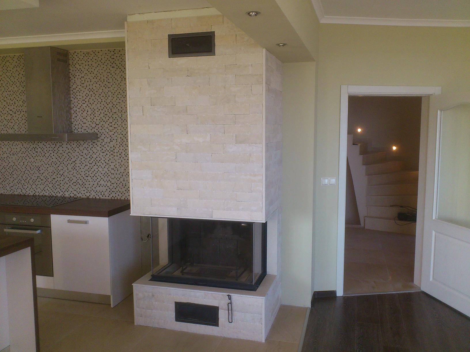

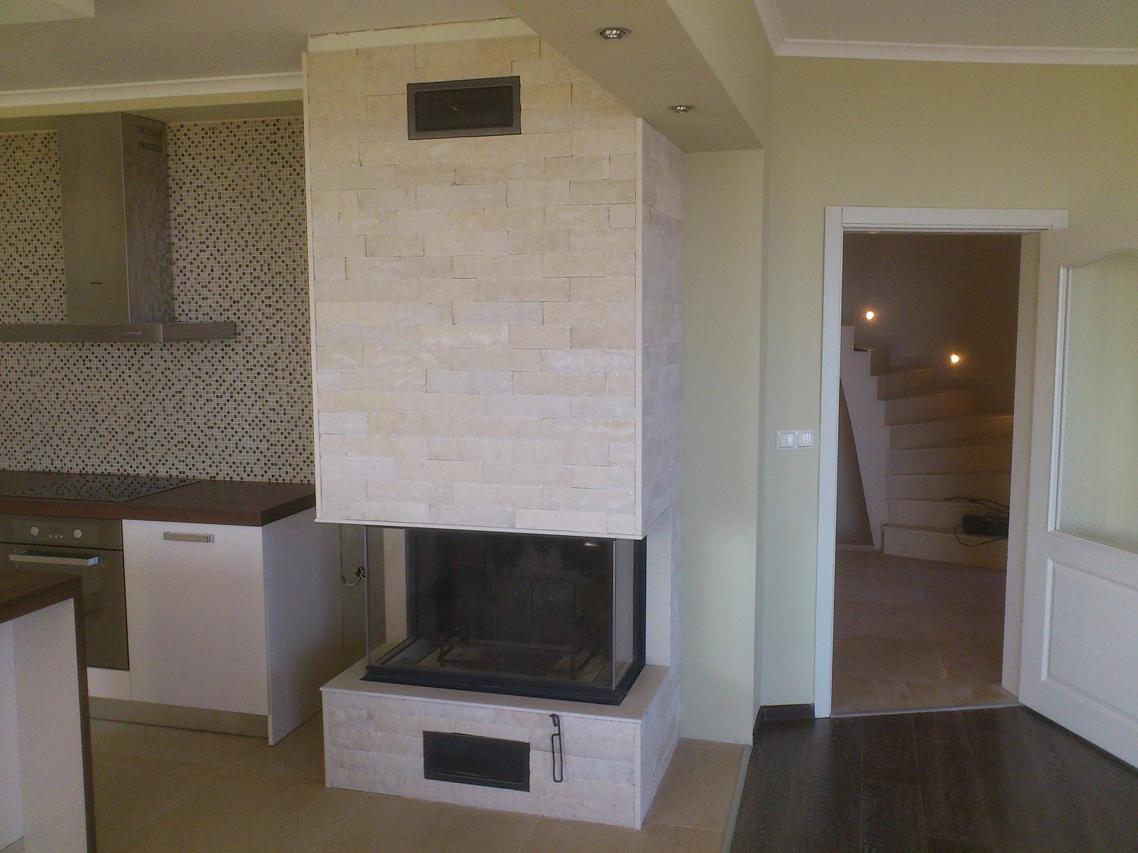

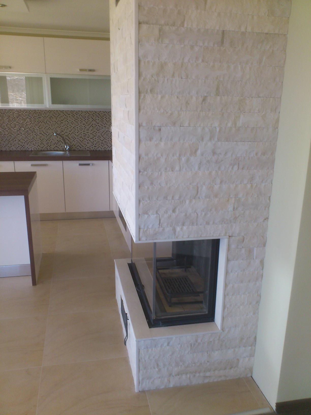

Първа проверка :-D
П.П. - Не съм навил всичките рапидки и горната решетка ще се оформи спрямо камъка, с който ще я лепна утре.
jekasus - майстор
Не съм фен на тази облицовка, но :-D от пари не бягам.
bulhomes2 - майстор
jekasus камината е страхотна. Можеш ли да я ползваш като отворена? Всъщност от комина зависи - заводския изход за комина и комина ти с еднакви сечения ли са?
jekasus - майстор
Аз пари за тая камина нямам :-D, но клиент има :-D
Комина е по-тесен, наложи се да се направи преход. Ама какво да се направи, едни строят, други довършват.
Пробвахме и при вдигнати стъкла, не пуши.
Сега ме осени една идея, че трябва да се пробва с пържолки и шишчета :? :-D
