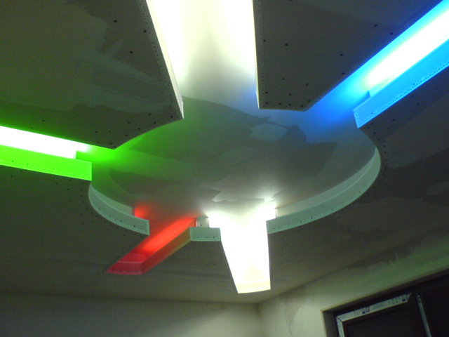

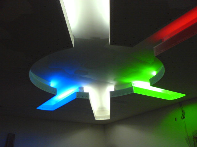

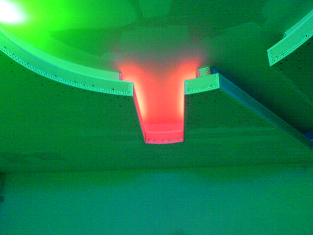

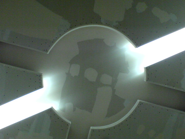

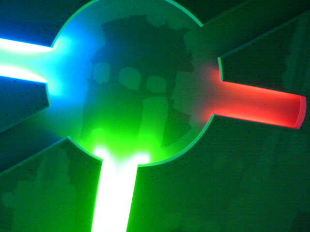

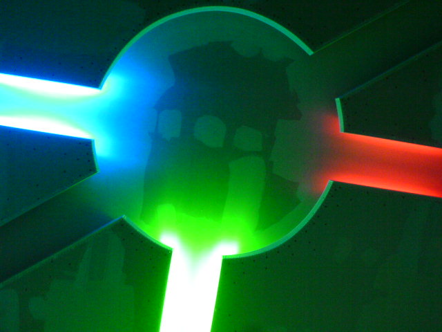

Всичко е много яко но искам да попитам защо няма симетрия в лъчите на тавана?
vesbond - специалист
bisplus написа:
Защото стаята е малка / 2.90 - 3.86 / и собственика така реши. Това ще бъде стаята на 10 год. му син. Със здраве!
radoraev - специалист

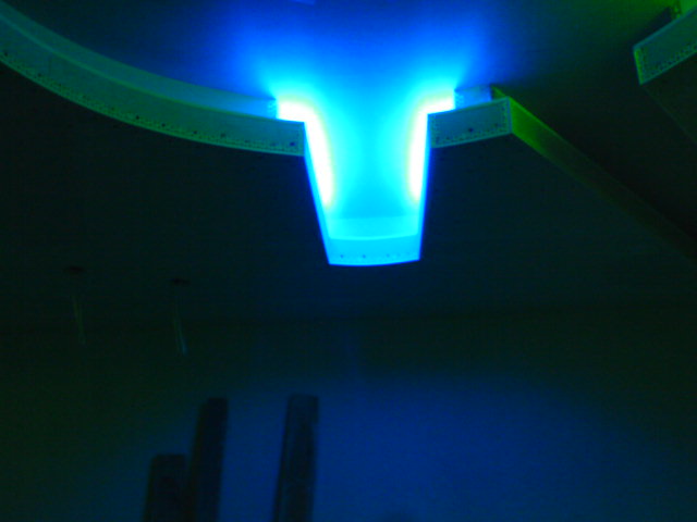

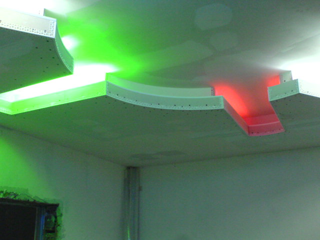

да питам само нещо може ли?

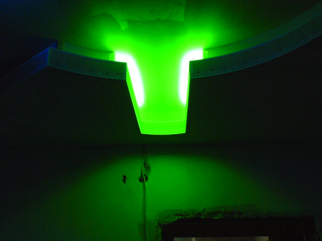

Този ъглопротектор който го слагаш на горната страна на челата при шпаталовката не ти ли се пука след време снадката между гипса и протектора?
И въобще как го монтираш при овали?Цепиш го отзад ли?Понеже знам че като го огънеш и се нагърчва
По принцип аз нищо не слагам на горния край на челото :? с едно зашкуряване после и готово-----------нещо ме смущава че ще пука тази снадка при тебе между протектора и гипса
Ако бих сложил нещо на горния ръб(както някога съм правил)--това е алуминиев ъгъл с отрязана една страна(някъде го бях расказвал как се реже и колко лесно и перфектно се получава)
Честно ти казвам нещо вътрешно ме гложди тази снадка с протектора

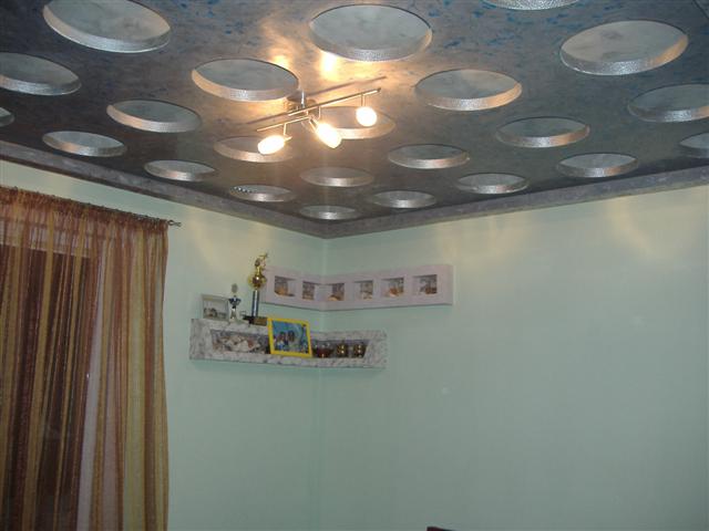

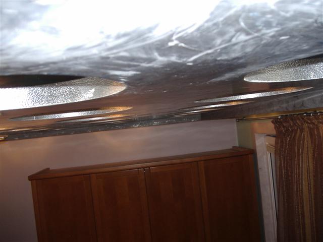

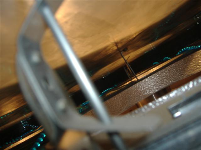

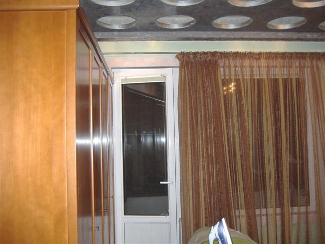

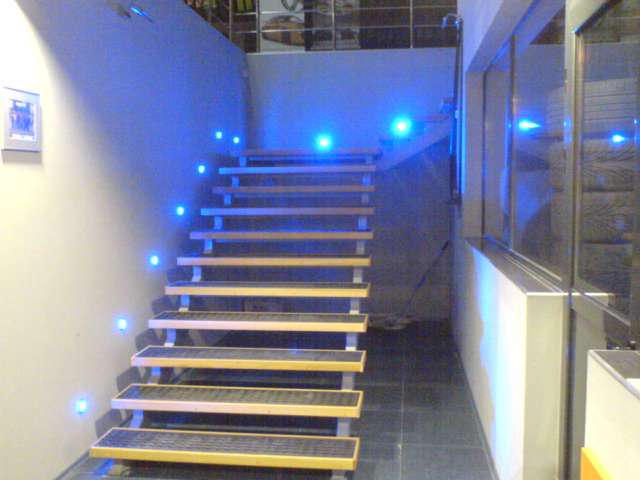

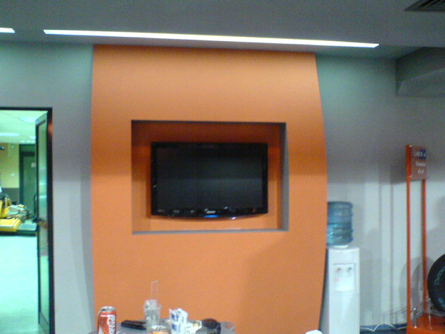

спалнята ми-жалко че нямам снимки вечерта като свети само маркуча отгоре :sad:
DSCF0753 (Small).JPG (42.68 KиБ) Видяна 11494 пъти
DSCF0755 (Small).JPG (51.87 KиБ) Видяна 11494 пъти
