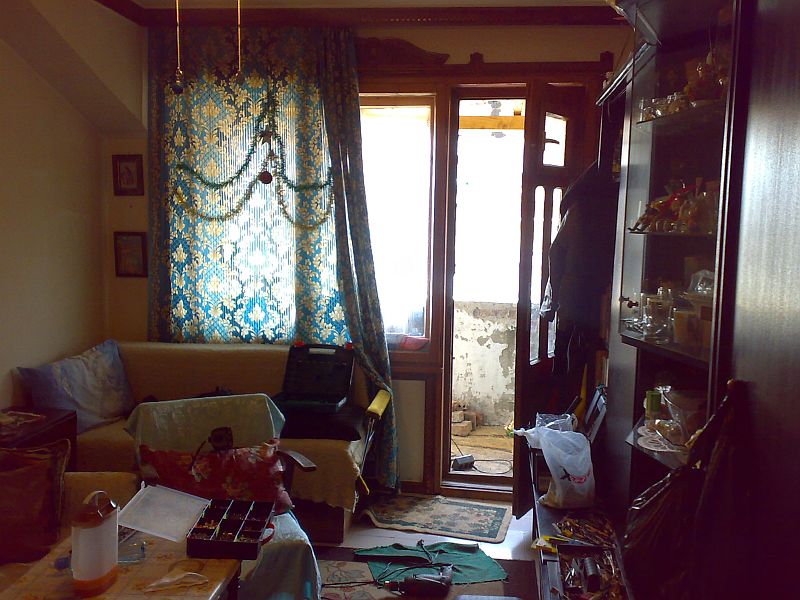

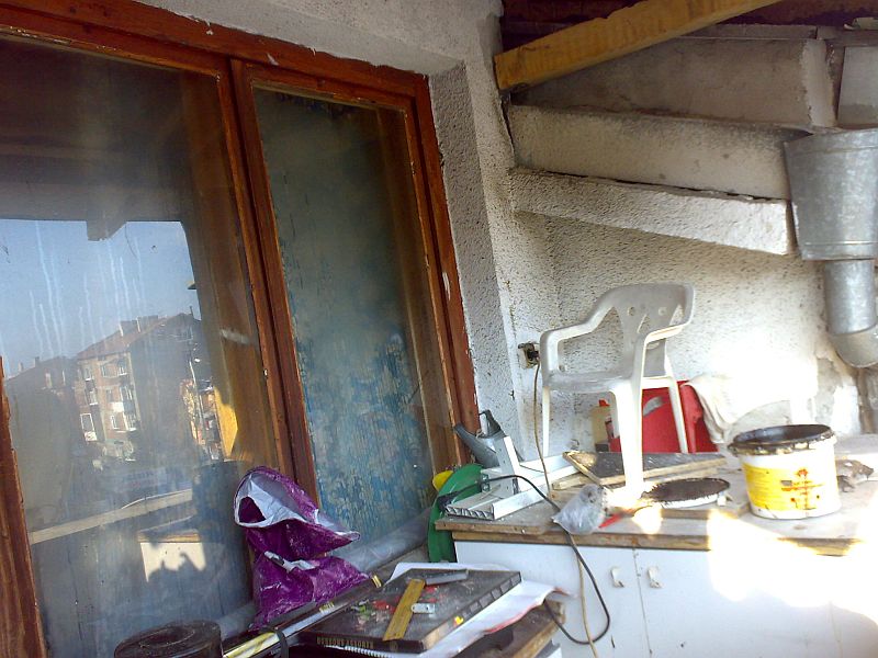

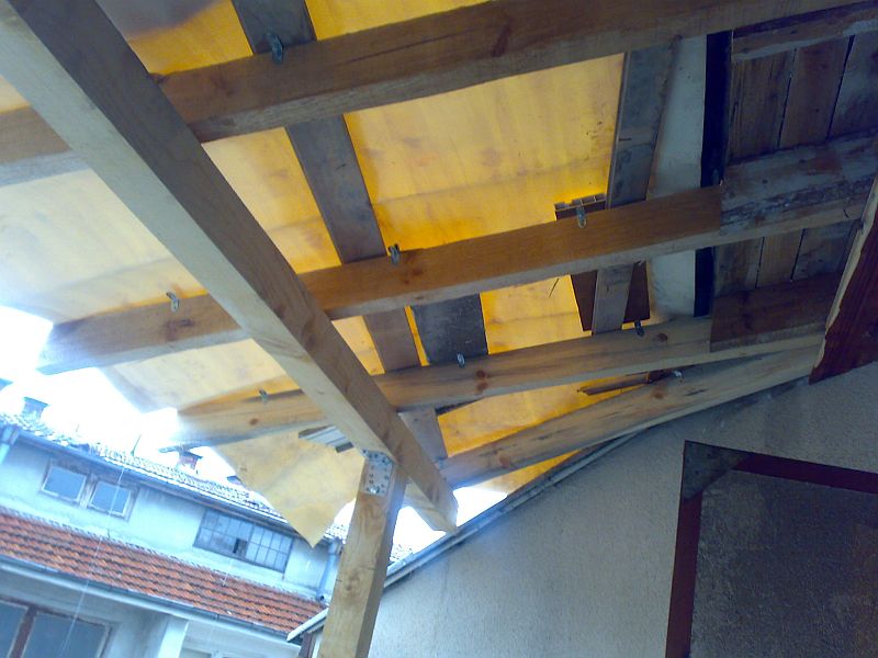

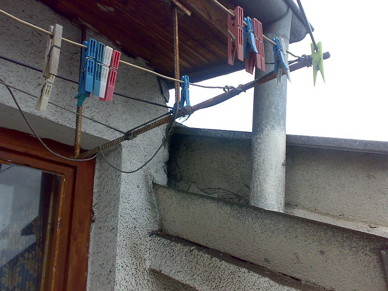

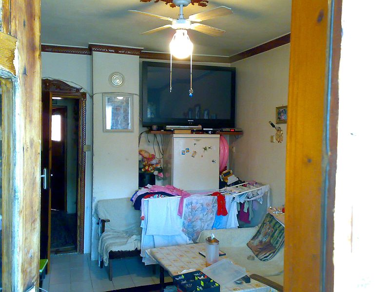

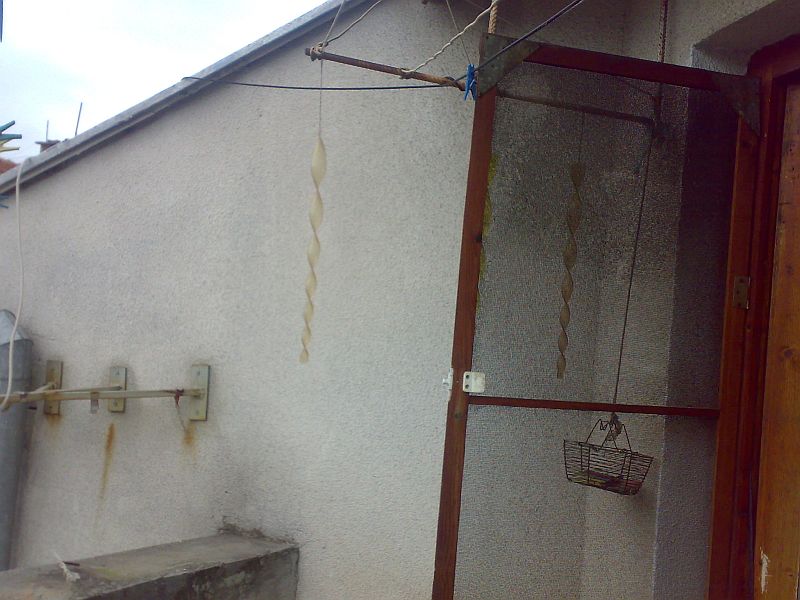

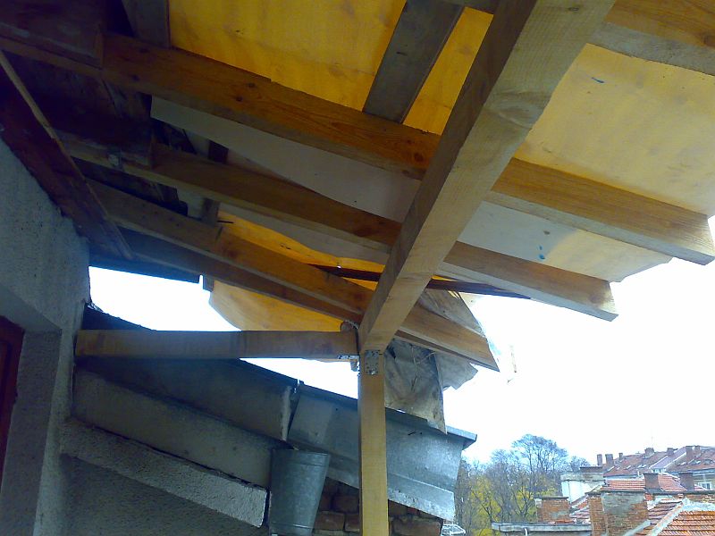

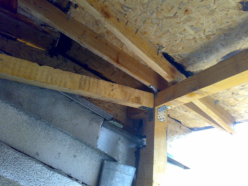

И така от доста време все отлагам но ето че се заех с задачата да направя навес на терасата
С идеята да съборя после вратопрозореца И да слея хола с терасата като терасата става кухня
А сегашната кухня баня Ето слагам снимки на терасата и смятам да слагам вата но сега съм пред дилемата дали да вземам уве профили за гипс картона Как мислете Вие ?

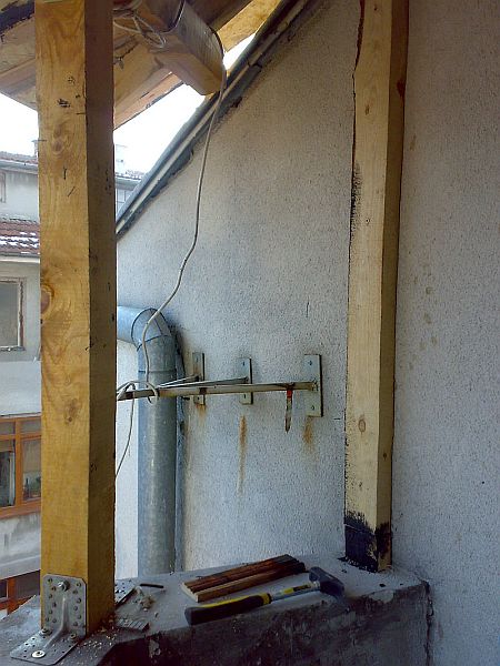

А самата стена на терасата ще е санирам отвътре Понеже няма как да сложа отвън
Е очаквам критиките ви Е сам толкова направих Знае тели каква е мъка да живееш на последния етаж без асансьор

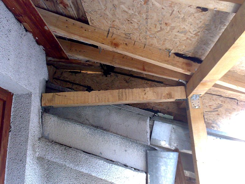

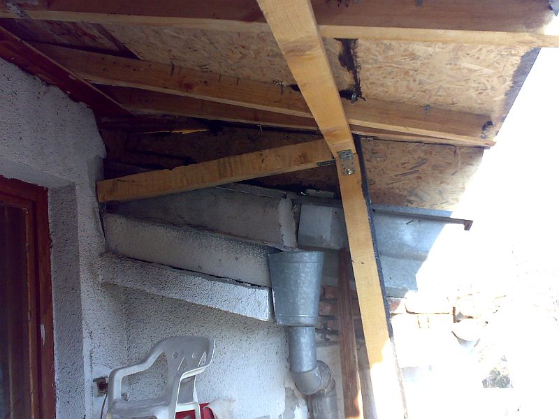

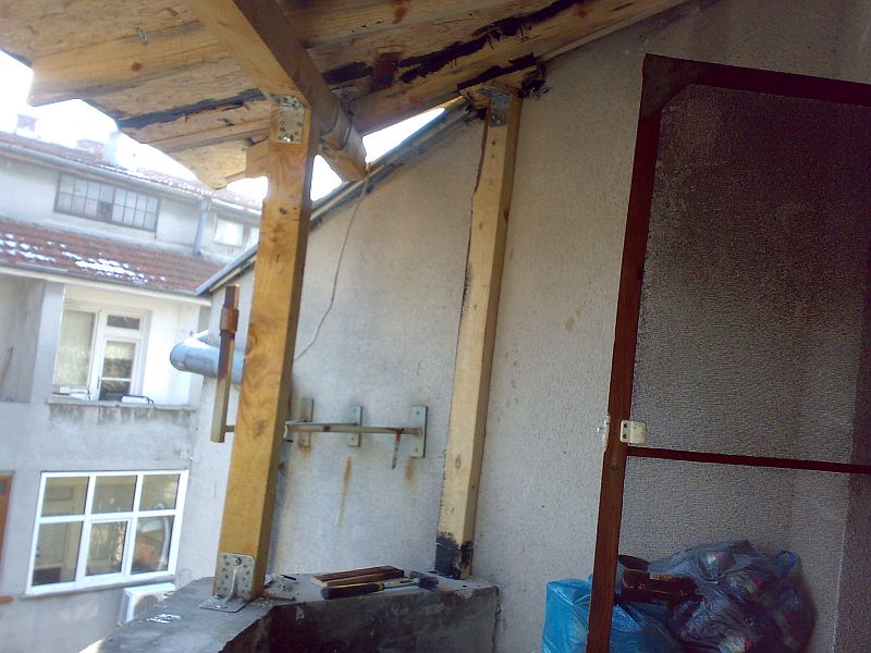

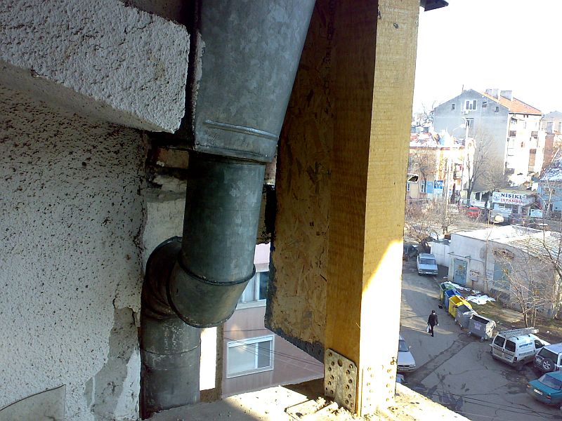

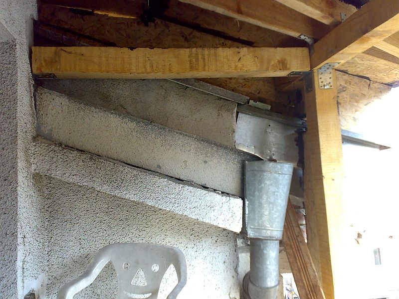

Тук смятам да направя дупка за да прекарам тръбите за отичането на водата
hkoko - специалист

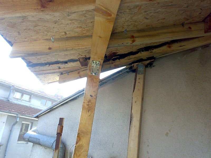

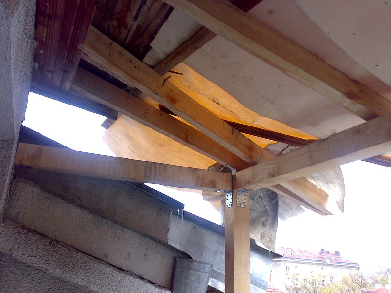

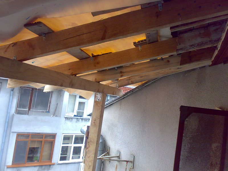

Тези гредички,които си използвал за попове и столица 8х8 см. ли са?Да не те отчайвам,но ако не ги подпреш с нещо ще провиснат.Ъглите с които си захванал ребрата не са точно такива каквито трябва да са.По-добре ги прикови с дванадесет сантиметрови порони.
masteradmin - майстор
За тия планки жив ще те изядат, трябваше някаква сглобка да измислиш поне - ето тука има 2 книги по въпроса: http://www.napravisam.bg/?id=lstroi
въпреки, че вече е късно.
А колкото до санирането отвътре виж тази статия(това съм аз и съм аматьор, а терасата е на брат ми)

Да ти кажа честно не разбрах какво е попове и столица
Но как да стане да ги прекова като съм сложил осб отгоре как да преценя къде да забия перона ?? А и ми остана да се сложи ваолита ама на заваля пак сняг но да си кажа честно аз съм тежък за навеса ай нече не знам как става ама нямам и горелка ай малко си ме е страх да стъпя баш на ръба за ваолита

И така братле тази греда стъпва на малките и съм забил пирони и след това пак с планки е хваната Зора е да сложа ваолита Да ли тук някой е слагал
