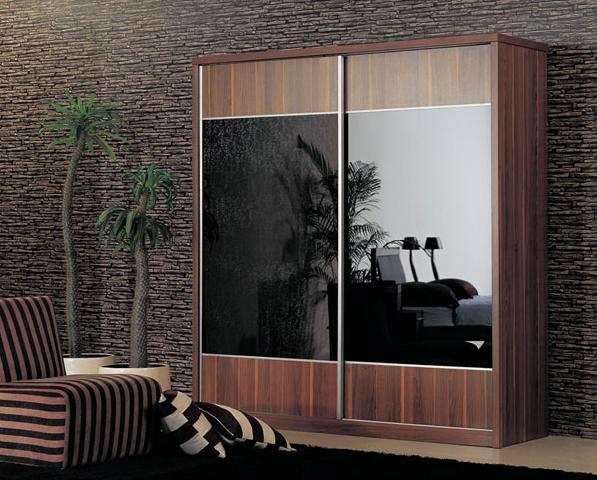

Здравейте !
Въпросът ми е откъде мога да си закупя такъв камък, било то естествен или изкуствен.Трябва ми да покрия с него една носеща колона и част от стена.

на това му казват кокали (остатаци от формоването на камъка)наистина става много ефекно.кажи от каде си ?

Прав е mastora. Това са остатъци от формирането на така наречените тикли. Лично според мен най-ефектни са тези от ивайловградски камък (гнайс). Потърси фирма в която обработват и режат камък.За съжаление мога да те насоча само в Пловдив :sad:
Направата на този вид облицовка е по силите на всеки домашен майстор с малко повече търпение. Камъните се лепят за стената с лепило за теракота като се слага от него малко на камъка и се притиска към стената. Необходимо е повече търпение да се подбират камъни със сходна дебелина за всеки ред, за да не стават прекалено криви фугите между тях. Между отделните редове се слага съвсем малко лепило в задния край.
Трябва да се внимава да не се зацапва с лепило видимата част на камъка. Ако това стане се почиства веднага с вода с помощта на гъба.
Накрая ако все пак някъде са зацапани камъните ги почисти с телена четка и ако са останали следи, с оцет. След това може да лакираш с лак за камък (аз не бих го направил, но е въпрос на вкус)
Успех ти пожелавам и фантазия, за да имаш най-красивата стена :2thumbs:
