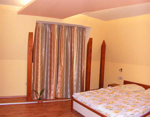

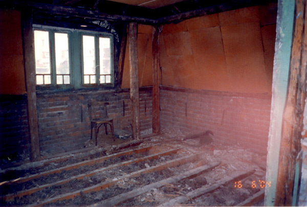

Ето това е резултата от един сериозен ремонт на къща, в която живея от 1 год. Почти не се е налагало да викаме майстори - повечето си го правихме сами. Както каза един познат - "преди тук беше като пещера" :lol:
Това е снимка от спалнята - преди/след.
Скоро ще публикувам и снимки от другите стаи
А това е "след"
Това е "преди"

Браво! Много осезателна разлика между преди и след! !ак не мога да повярвам , че е едно и също помещение!
Изникнаха ми и малко въпросчета -да започнем с това как направи пода ?Преди май е имало дюшеме?
Дюшемето беше адски прогнило и се наложи да го махна. Дървените греди ги оставих, като върху тях изхлях тънка плоча от бетон (4-5 см), като на определени места напречно на стаята предвидих "греди" от бетон с подсилена арматура, за да носят тежестта и да обират вибрациите (това е голям проблем при къщи с гредоред). След това е ясно - полагане на подложка и редене на ламинат.
