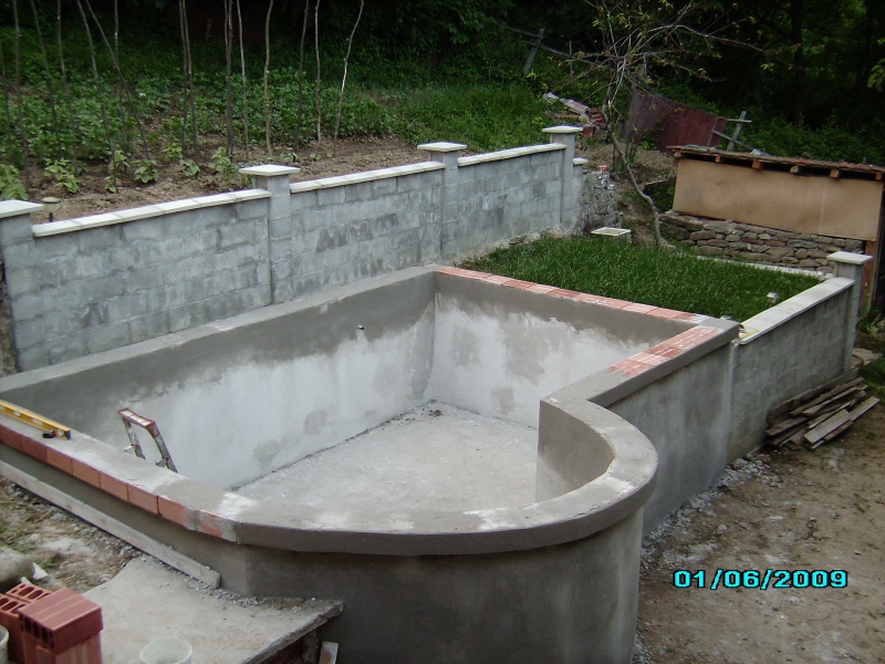

Що бе това д'ет го прави колегата, не е толкова скъпо.

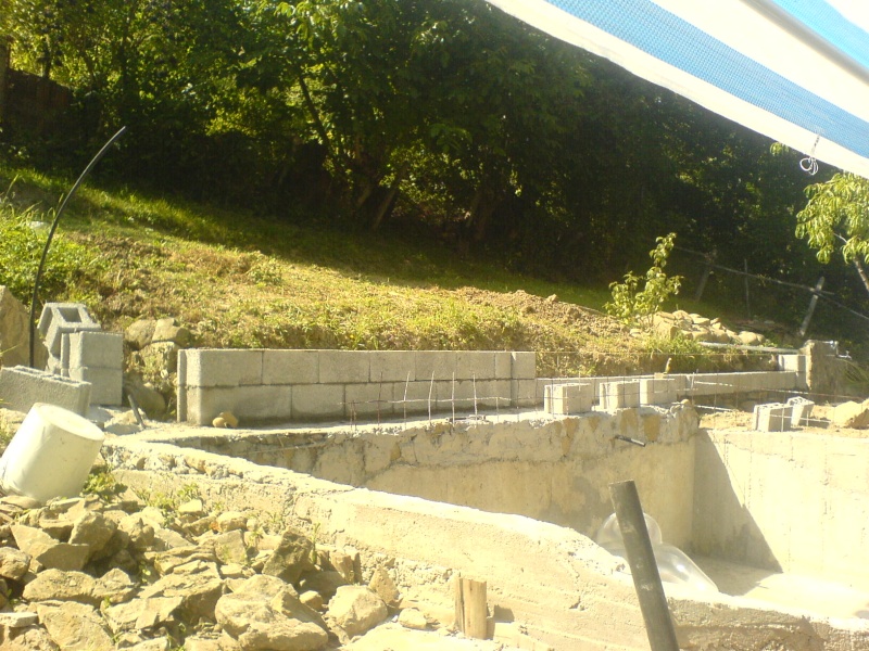

Няма и един кубик бетон + кофража. А кефа, а кефа....
басейна е с размери 5х3м. 4 кубика бетон. не съм снимал помпата и филтъра. около 3 хил. лв си заминаха ! :-D

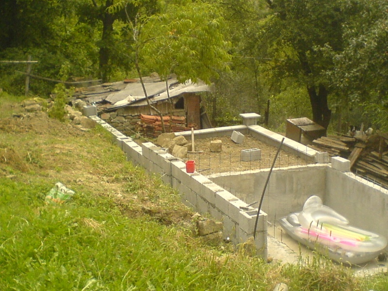

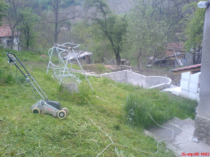

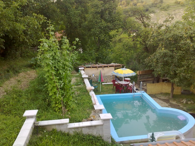

ето го и на татко самоделката..
от стар плевник 4-5-1.60 тази година му беше откриването .. много цопахме :roll:
ArturDent написа:
А помпа,филтър, тръби,боя,работа,чалъми, да не би да са безплатни,а? :lol:

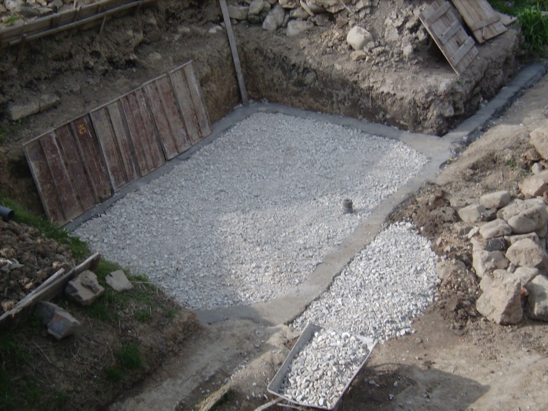

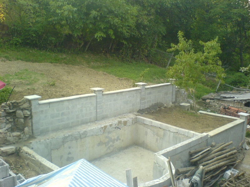

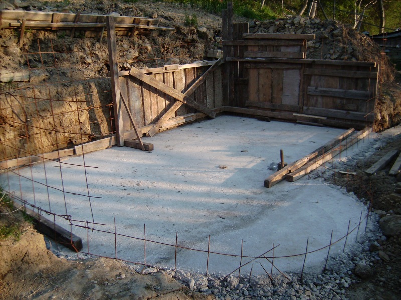

приятелю... понеже местноста е балканска .. и голям наклон има..
на мястото на басейна имаше плевник с каменни усниви ..
плевника се сабори..
и останаха само каменните основи . ...
след това още 1метър пръс махнахме
и плоча..
след това кофраж на стените от пдч с мн упори .. ама не жи препоръ4вам .. защото както се вижда е мръднало доста.. .
пясък от реката с камачета .. с малка битонобъркачка от метро(мн бързо и спорно става с нея ,, аман от тия бъркания на рака) .. ..
за системата и плочките трябва да погледна
