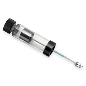

Здравейте! В мен възникна въпрос ...как се кава устройството на снимката ? ясно е за какво служи,но ми е интересно дали продават такива неща в софия ? Имам желание д си направя Lamina flow stirling engine и това ми изглежда най-удачното решение за проблема с графитното бутало.Ако някой има идеи за бутало да помага ..
Bobby - специалист
не съм разбирач, ама цъкам яко и с малко превод...
Dashpot е механично устройство - амортисьор, който противодейства на движението чрез вискозно триене. В резултат на което силата е пропорционална на скоростта, но действа в обратна посока, забавя движението и усвоява енергия.
Използва се от карбуратори до механизми за врати.
Мерси за отговора.Както казах,устройството и приложението ми е почти ясно,само не съм виждал такова животно по нашите ширини.
Някой да има идея къде може да се закупи (софия) ?
