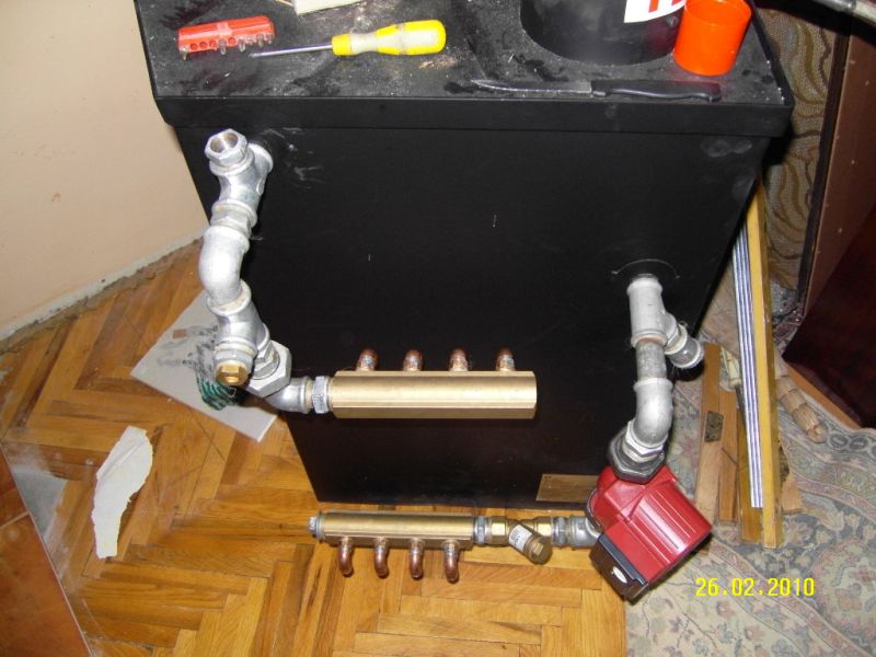

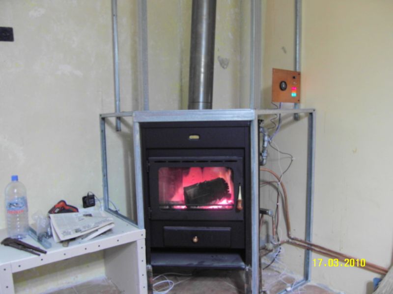

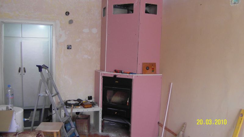

didoniad13 - напреднал
ето и камината по етапи
8parva proba.jpg (77.85 KиБ) Видяна 9584 пъти
k r u m - специалист
А кранове на помпата за да чистиш филтъра без да точиш системата :? иначе добре се е получило :)
masteradmin - майстор
Дай снимките до края.
naskontis - помощник
Може ли да те попитам ако ти прокапе системата отзад зад камината как ще я обслужиш ?
Двете страници левите се държат на матнити и 3 видиики свалят се и има достъп до димоотвода и помпата с тръбите :wink:
