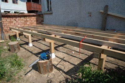

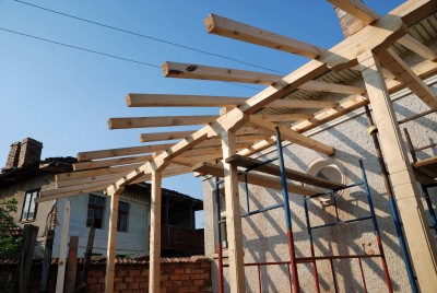

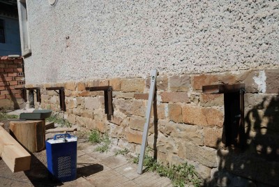

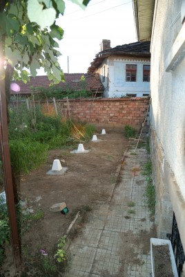

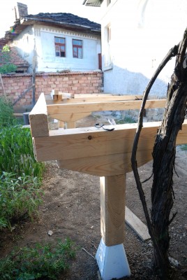

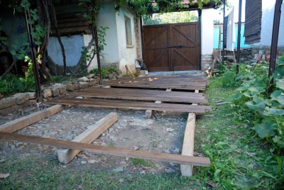

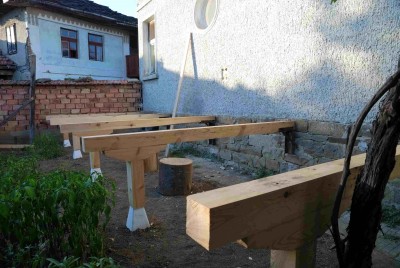

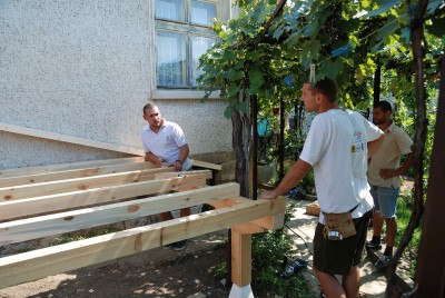

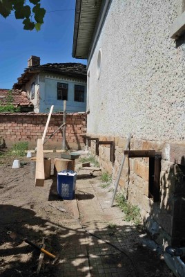

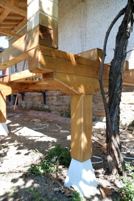

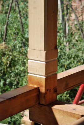

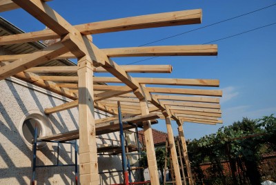

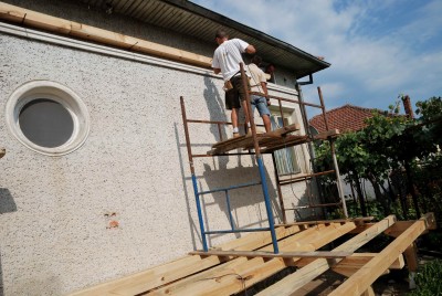

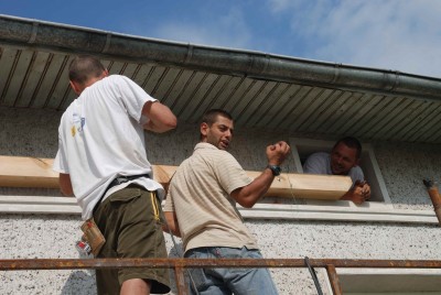

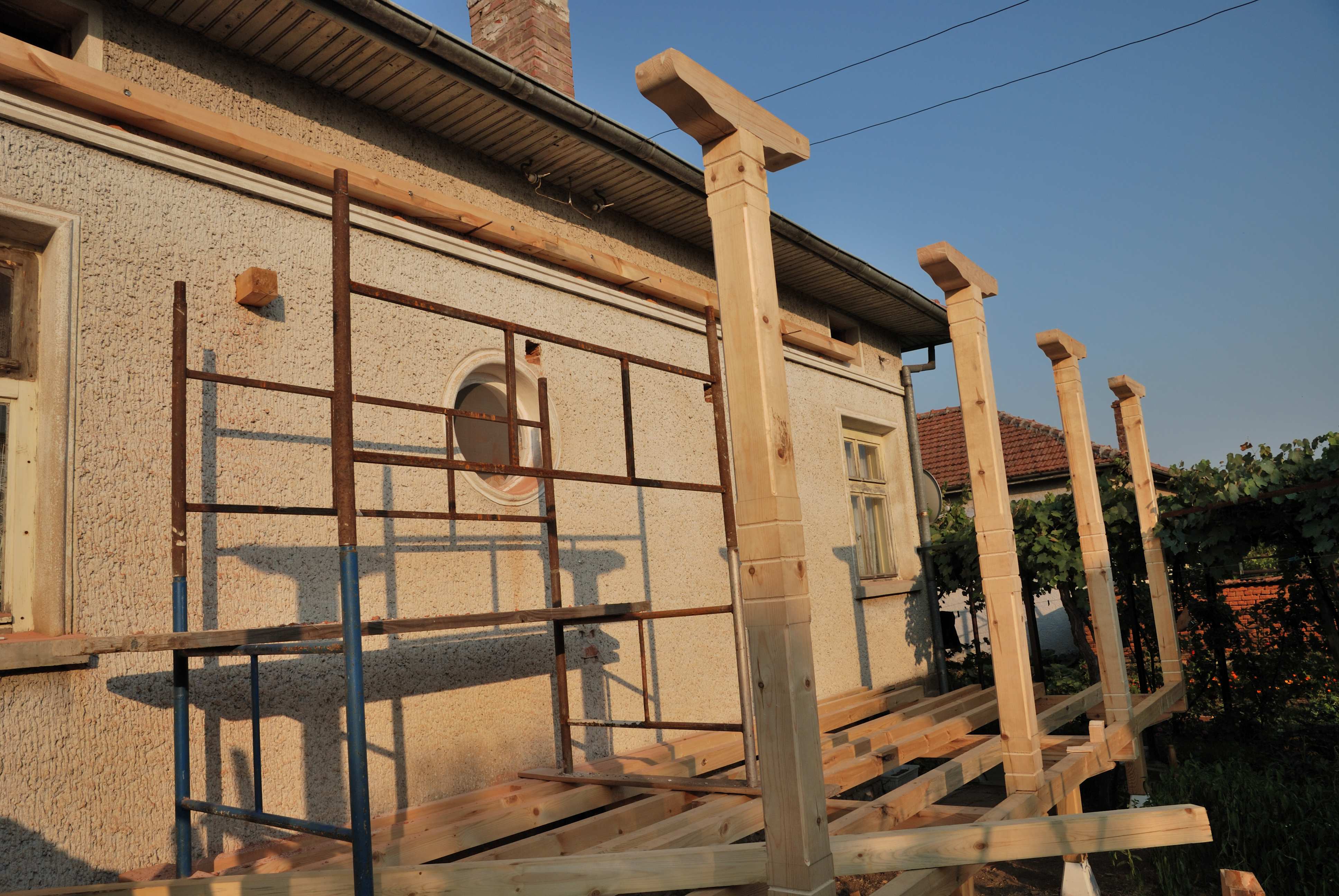

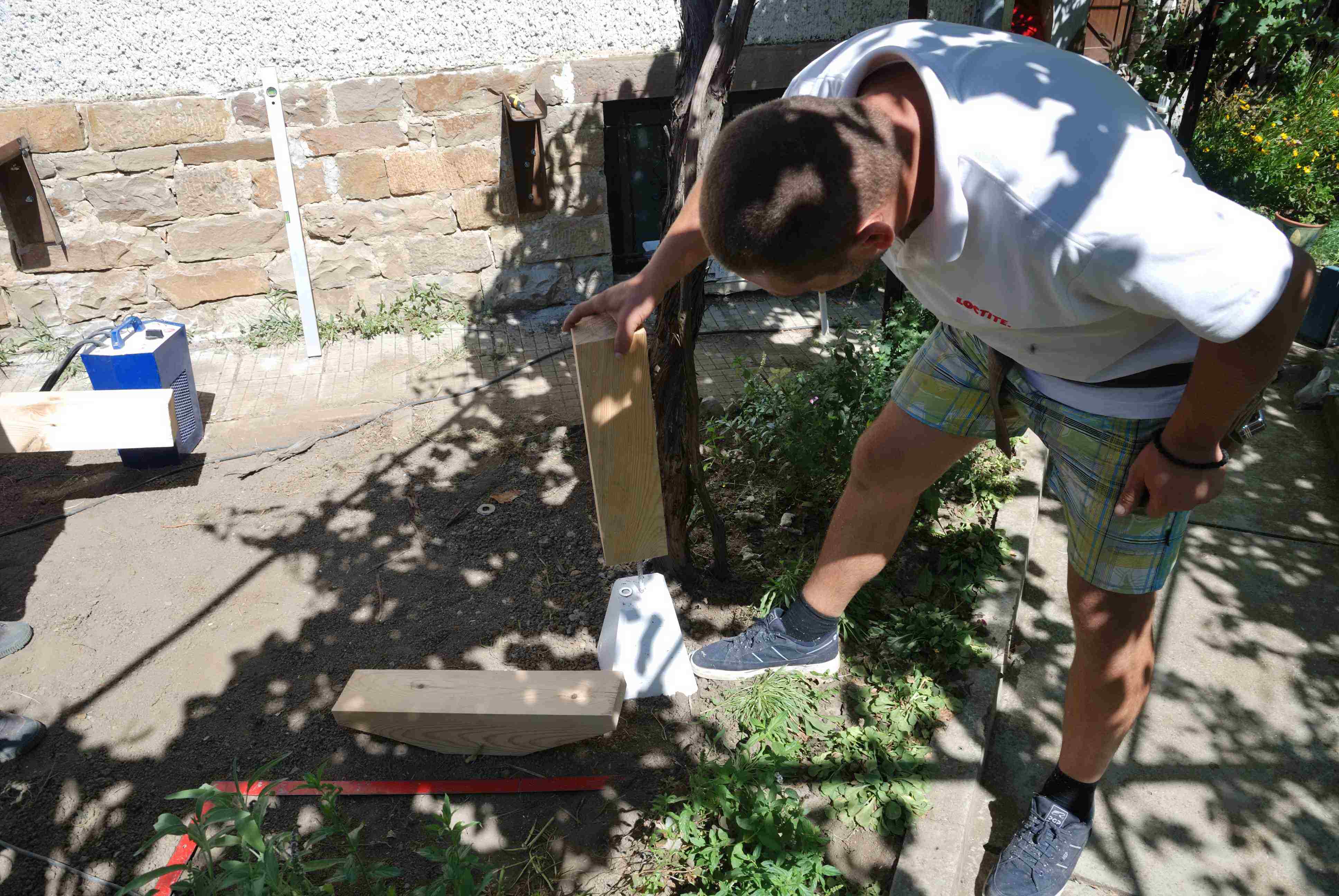

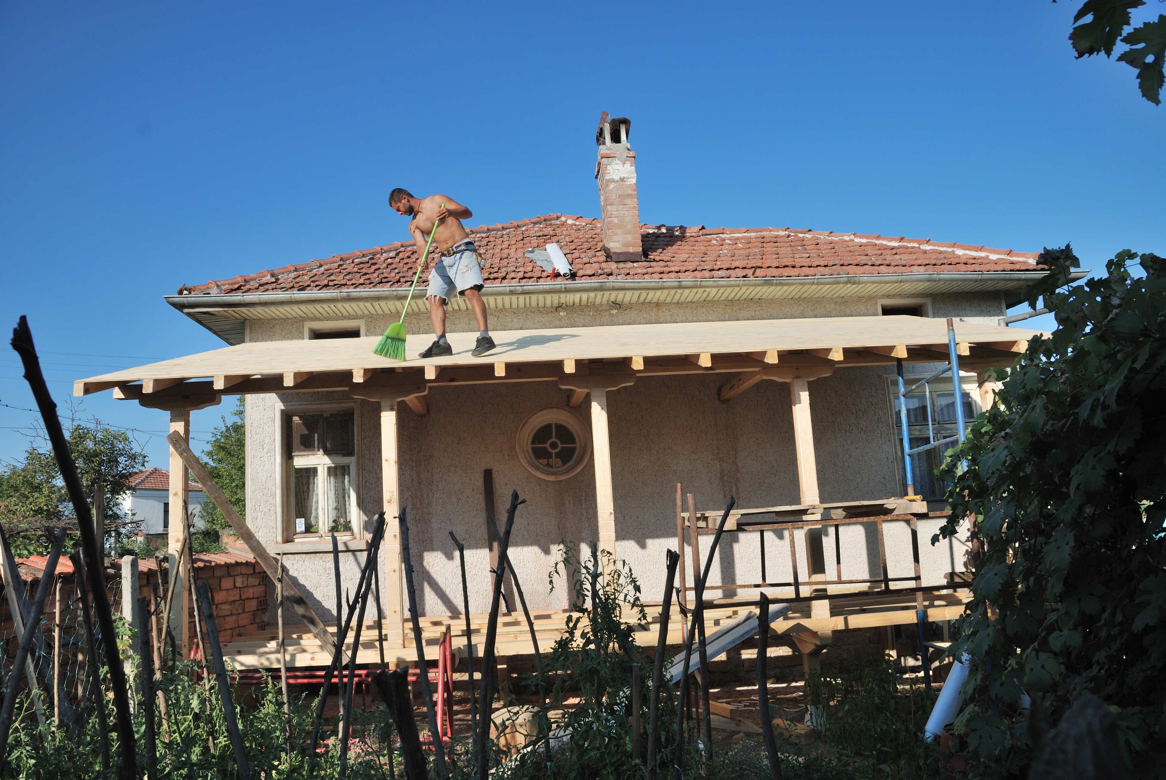

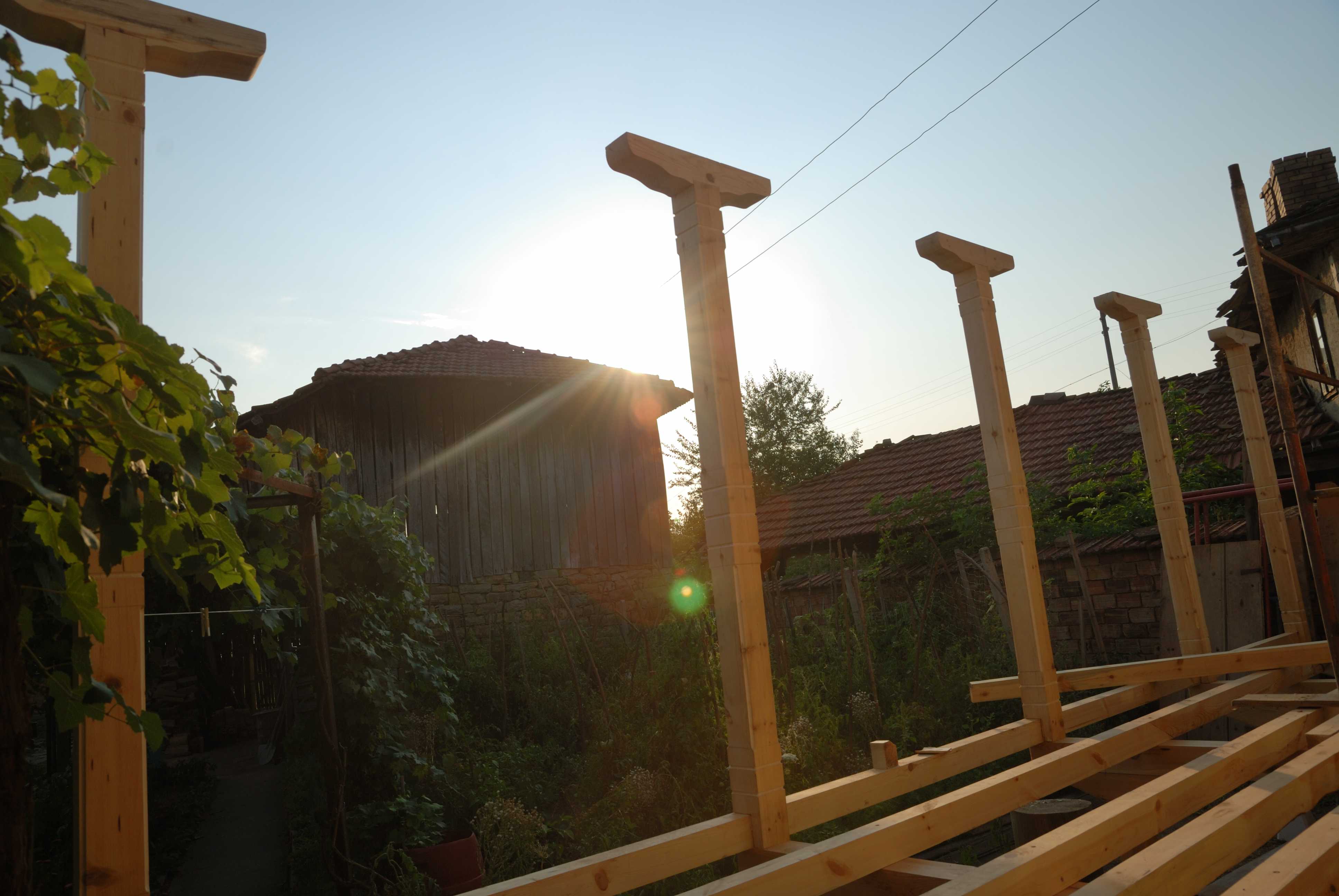

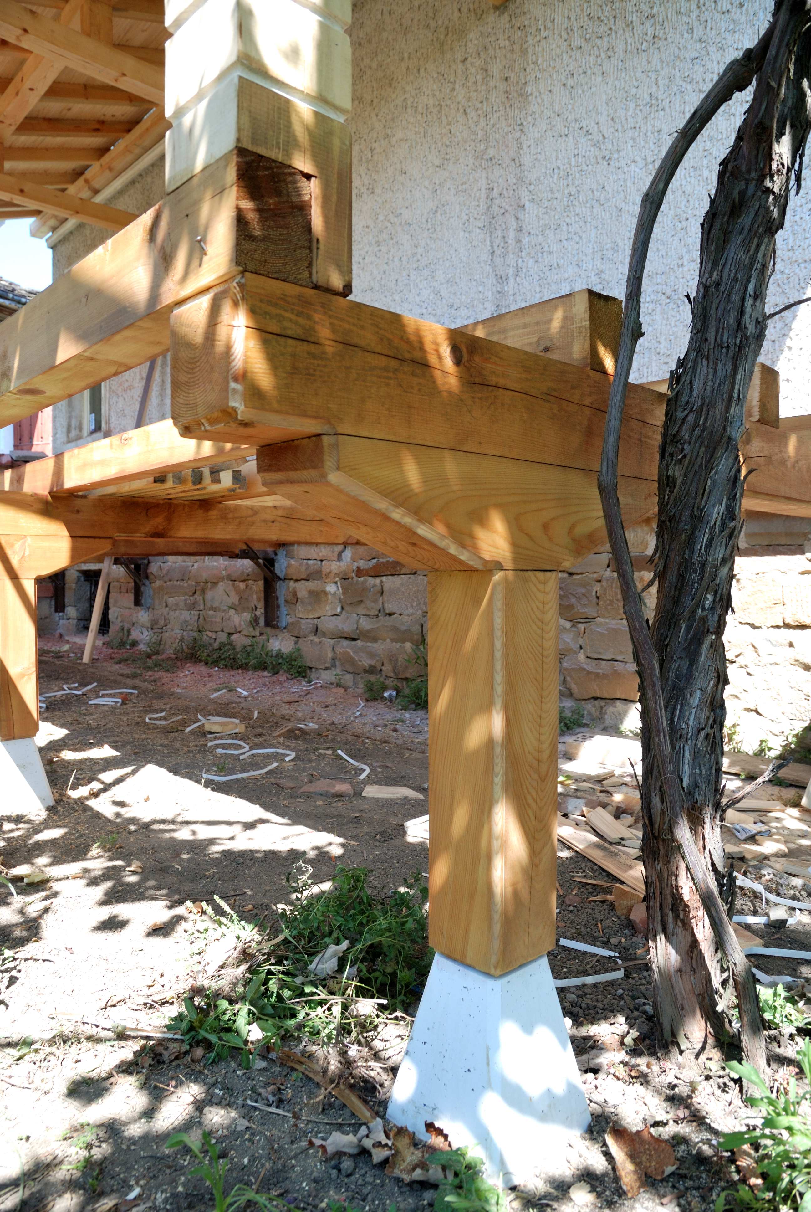

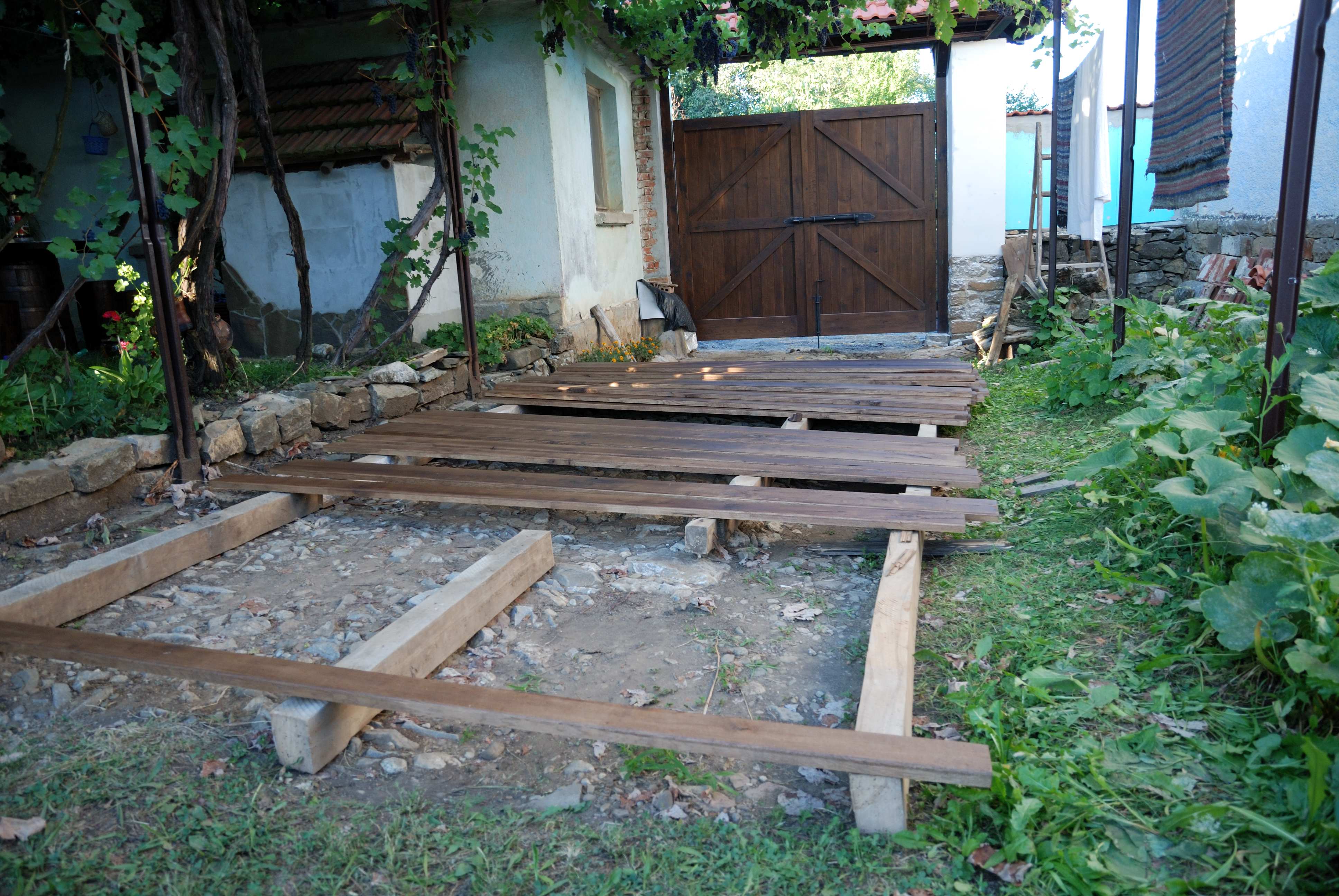

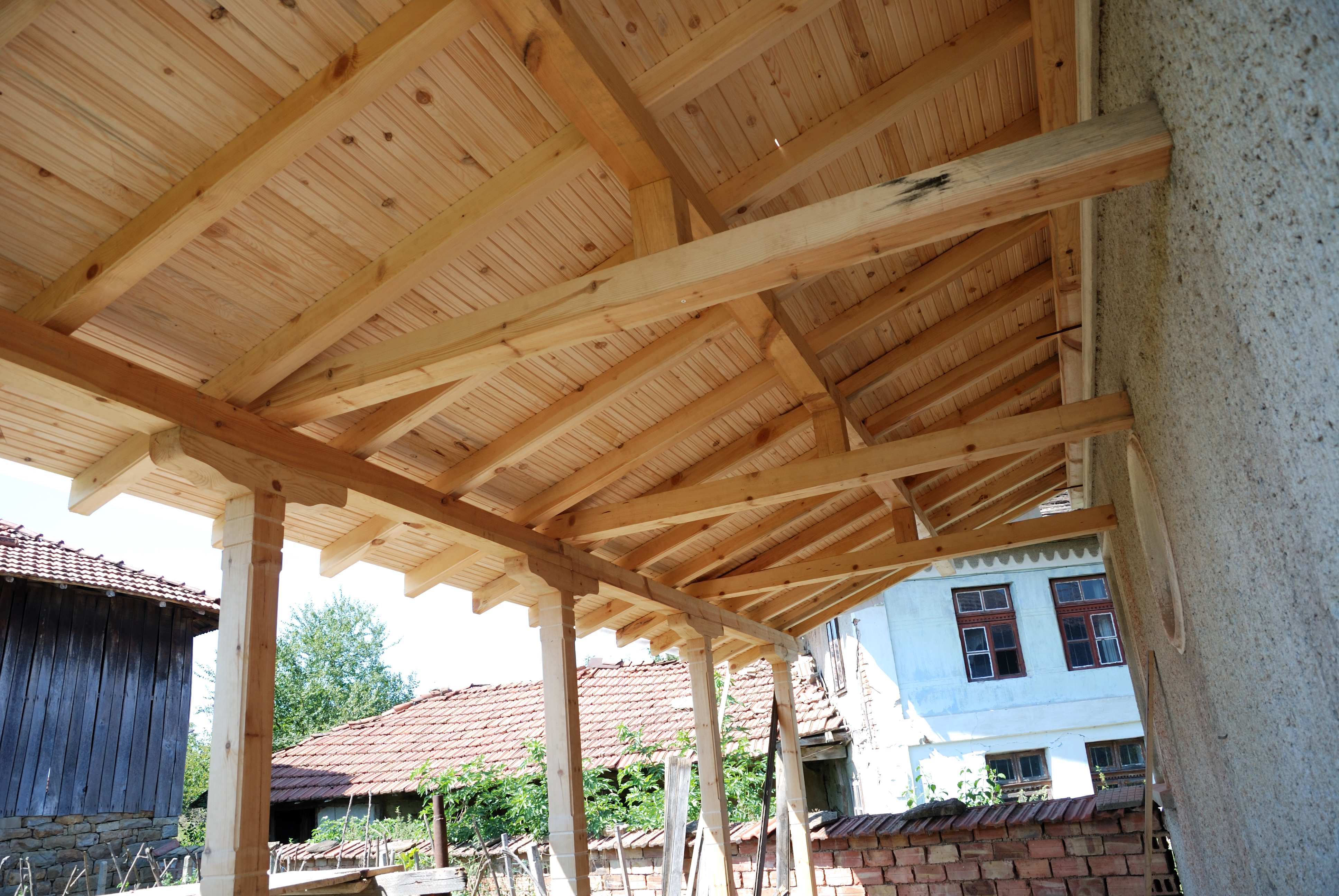

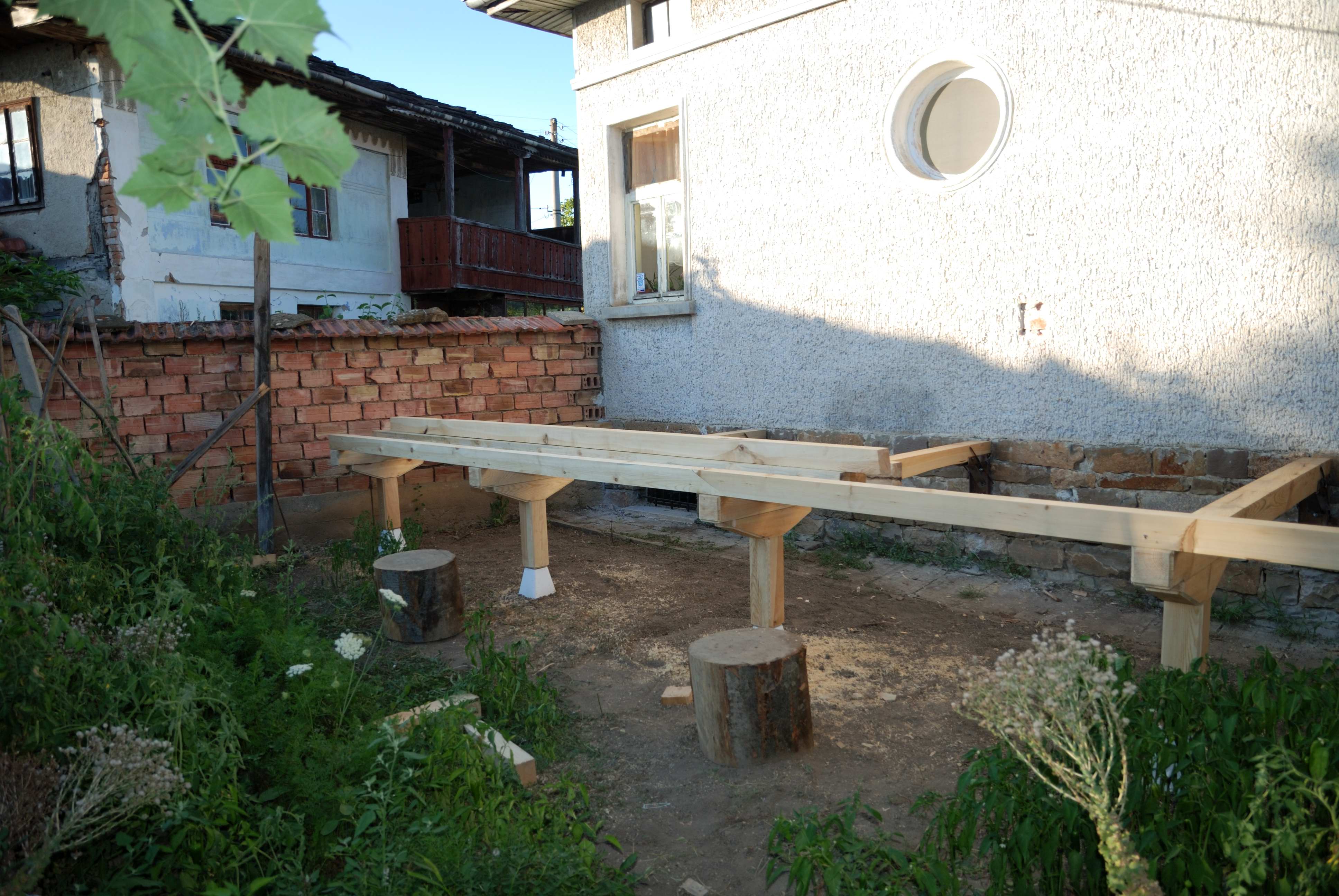

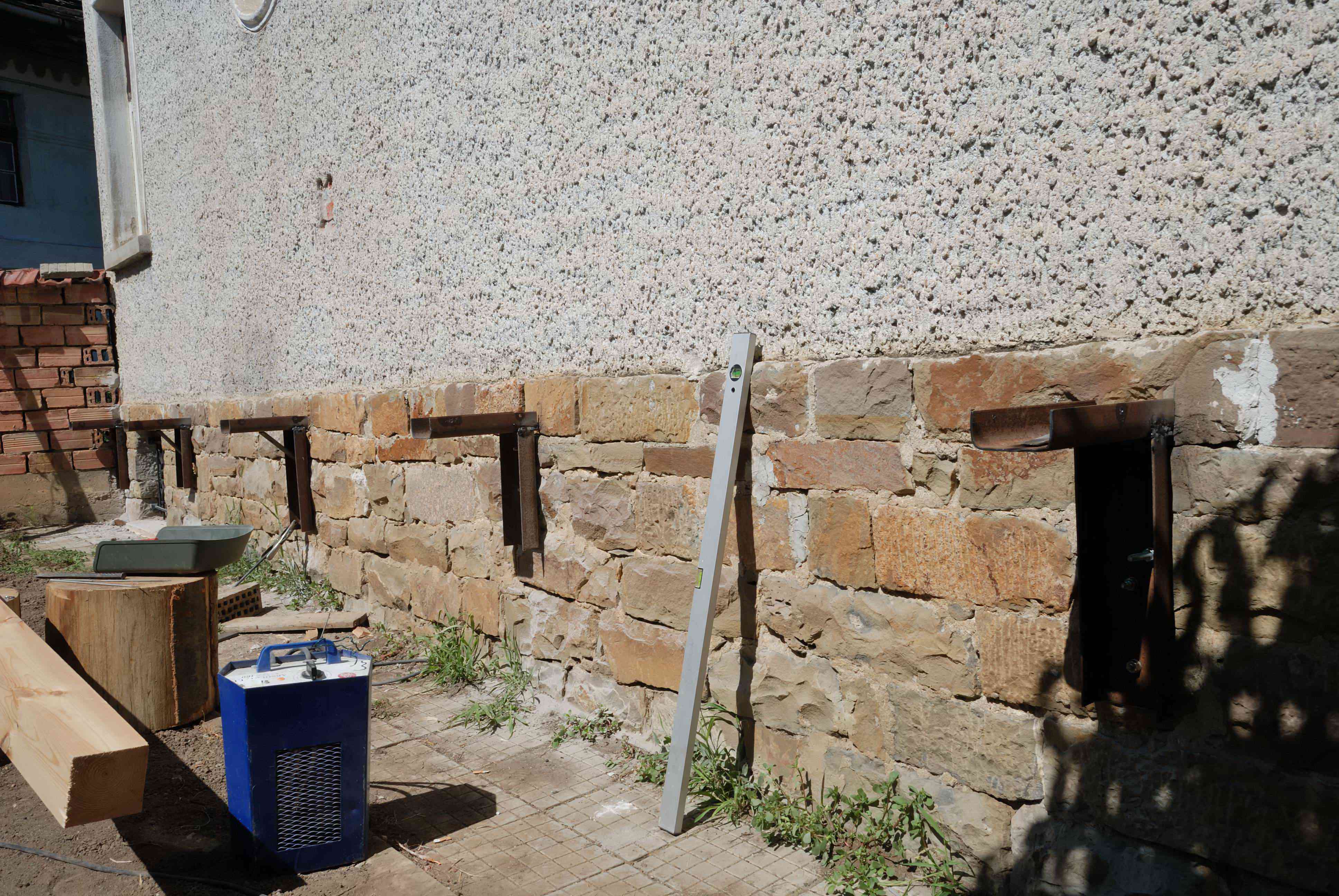

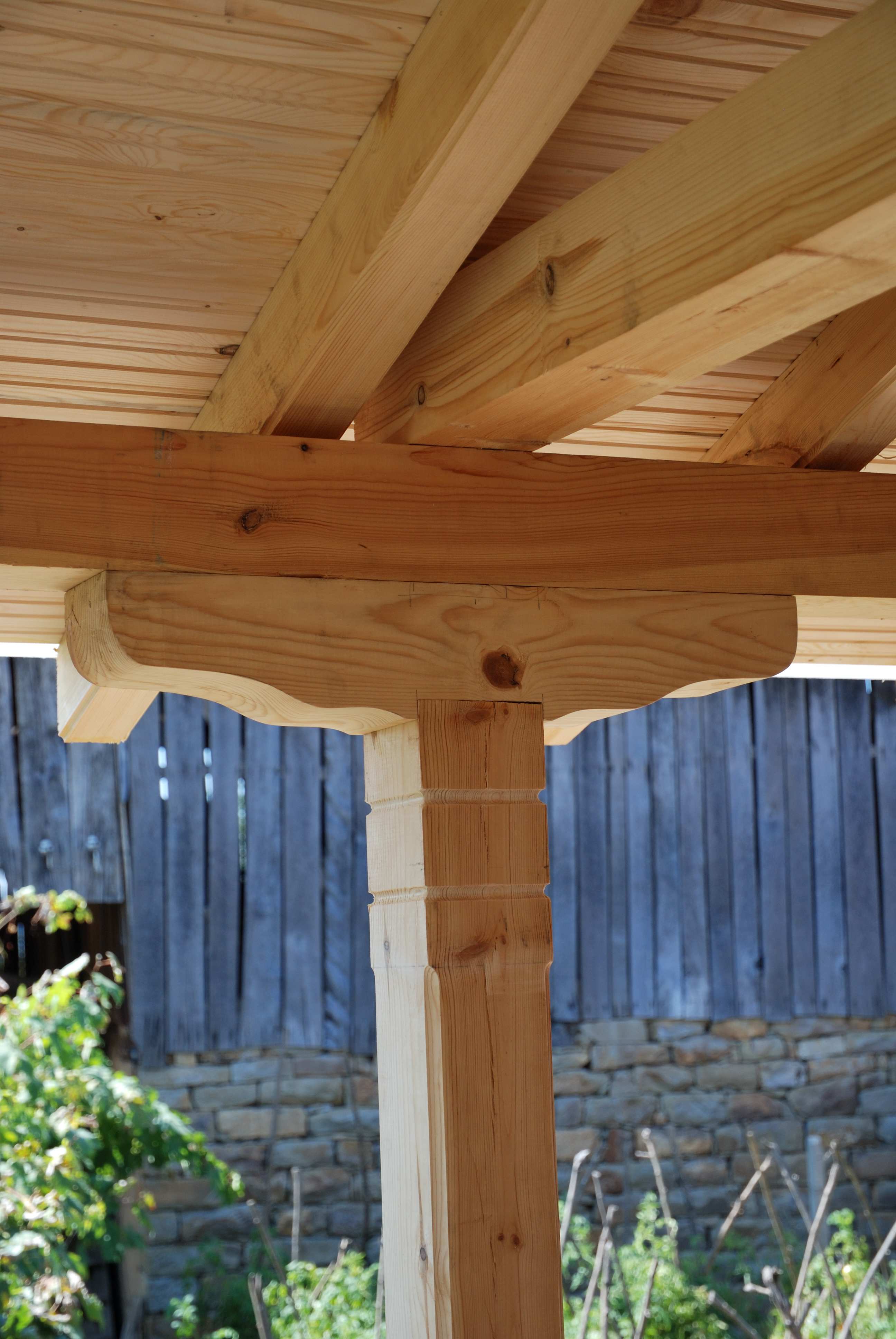

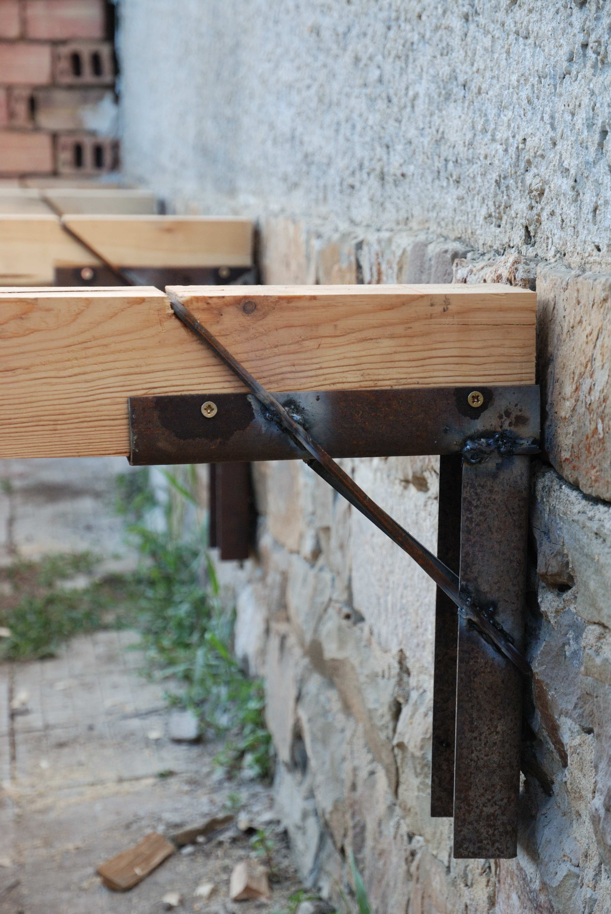

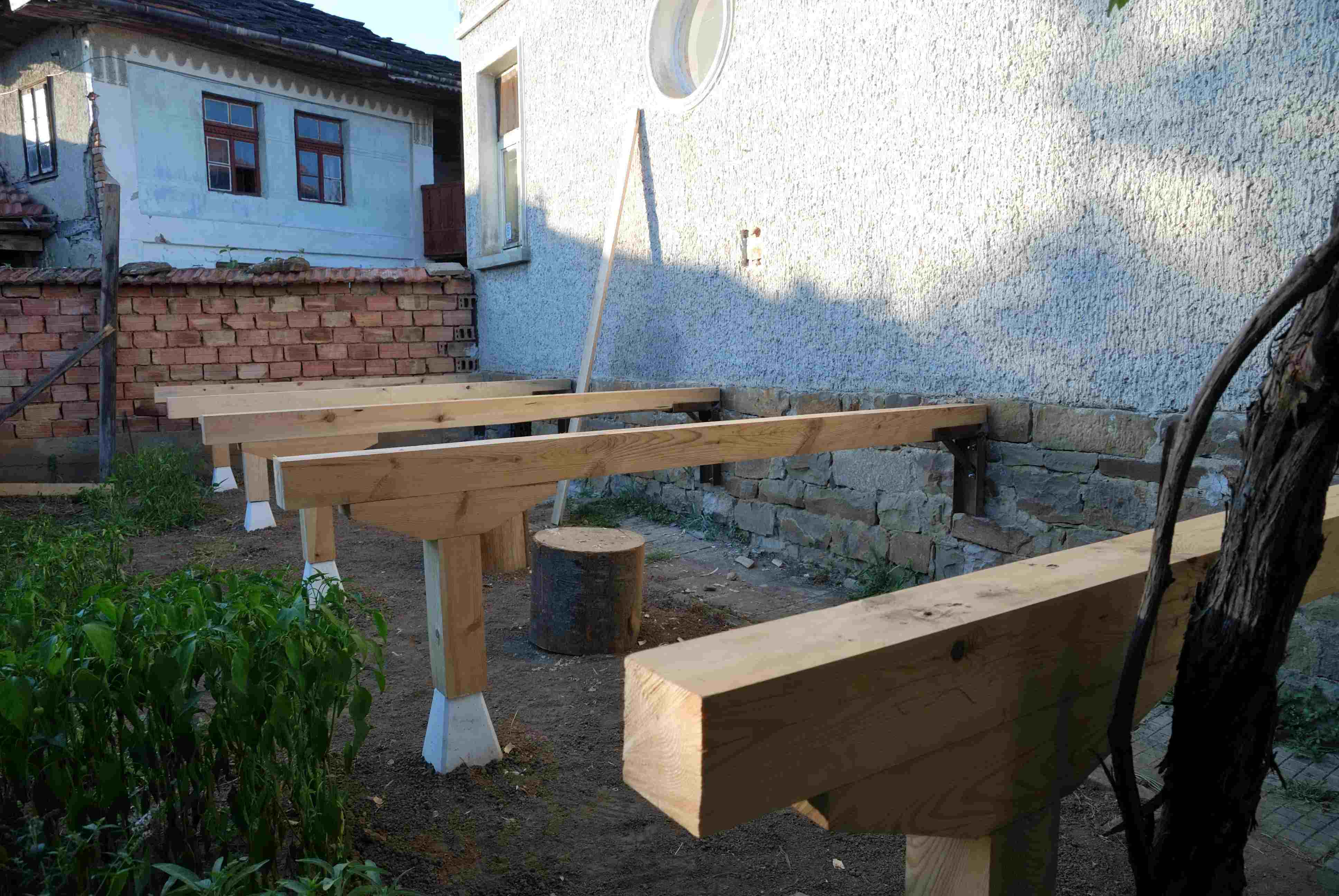

Здравейте колеги,на кратко това е новата ни веранда с която се занимаваме от около две седмици.
Все още е в строеж но проекта напредва бързо и до края на следващата седмица вече ще може спокойно да се използва на 100%
Ще ми се да приложа възможно най много снимков материал за да може ако на някой му предстои подобно начинание тази тема да му е от полза.
По-принцип аз съм общак на обекта така че на много сложни въпроси защо това е така а не е инъче не знам дали ще мога да отговоря но както и да е,дано съм ви полезен
Ще наблегна на снимките

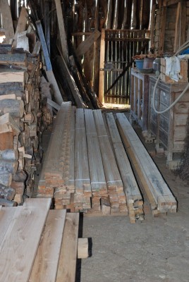

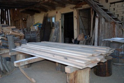

Първо,необходимите материали:

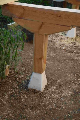

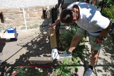

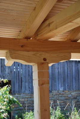

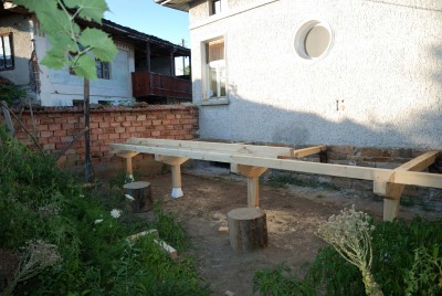

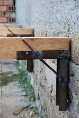

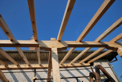

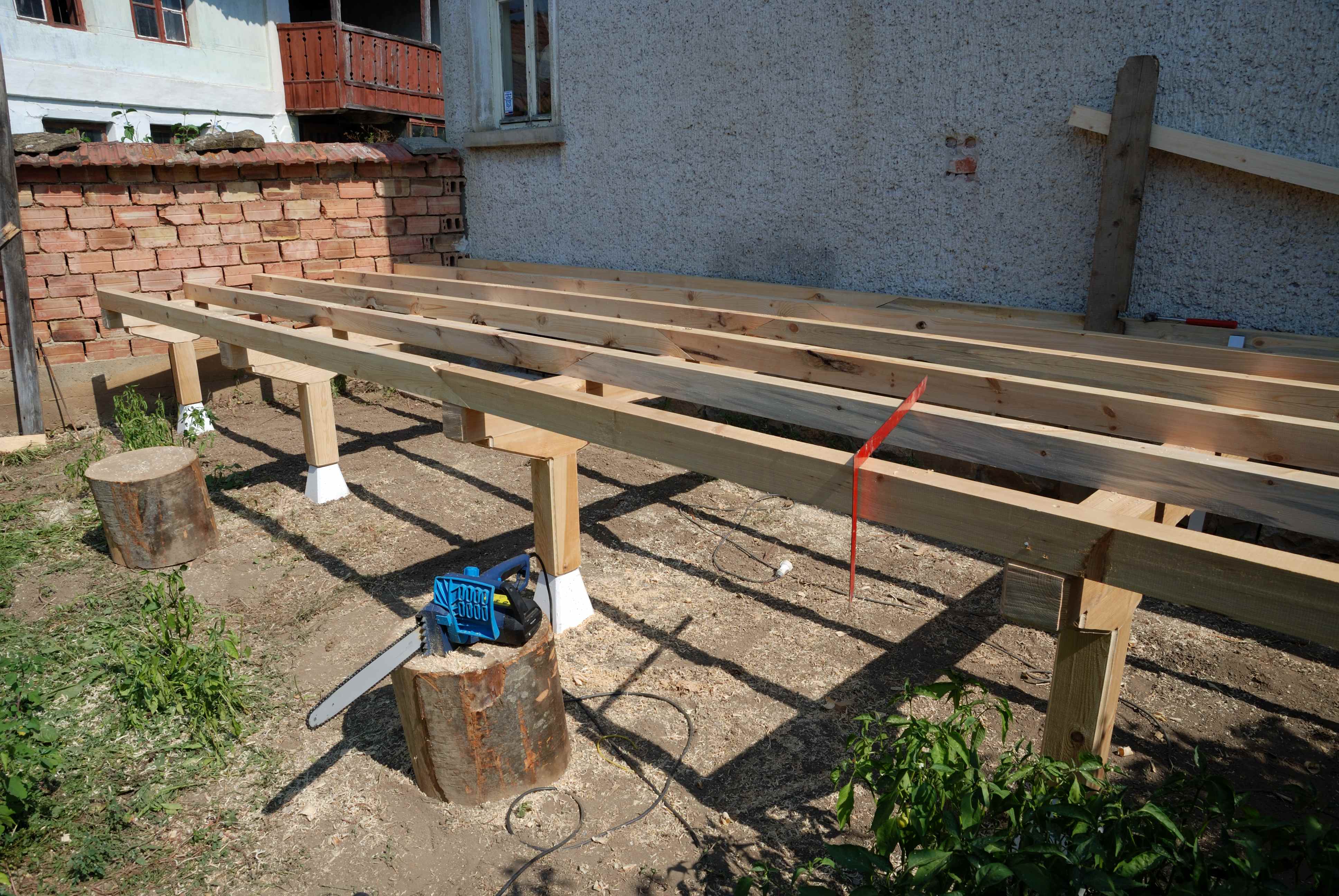

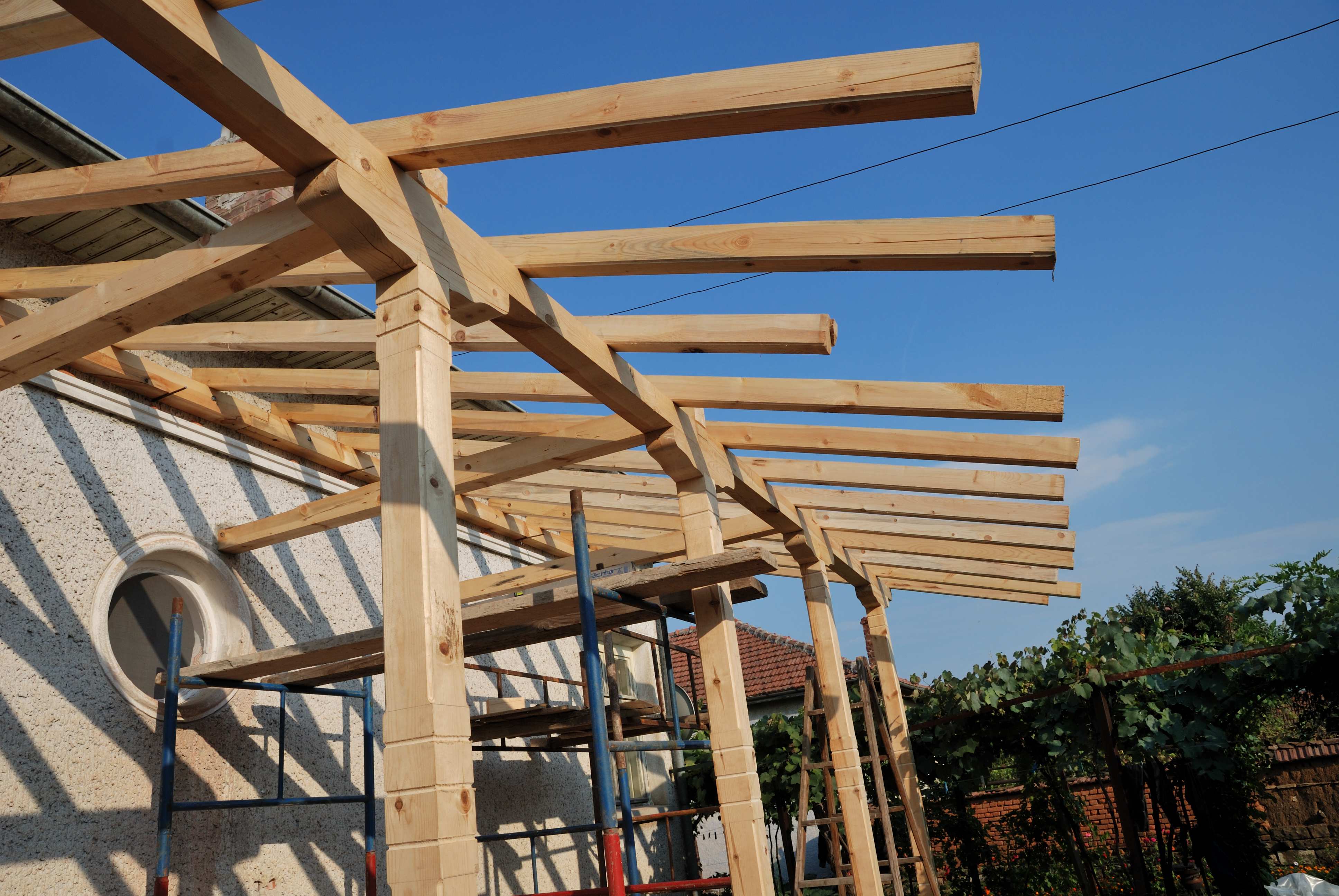

В моя случей верандата е с размери 7х2,5м. повдигната от земята на около 75 см.
За целта съм купил около 2,3куб.м чамов материал (греди,ребра,шипки,ламперия и челни дъски) и около половин кубик дъбов материал за дюшаме,дъските са с дебелина около 2,7см. и дължина от 2,5м. ширината варира от 12 до 15-16см.

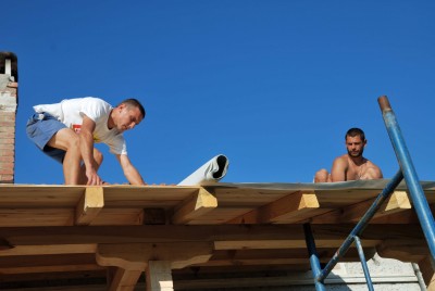

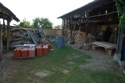

300 керемиди Брамак,дишаща мушама(подложка) за покрива,видии и пирони в различни размери,байц,лак и олио за градинска мебел на Бекер Акрома.
Всичко това ми струва около 2000лв. това е средна цена точни сметки не съм правил,бирата не я слагам
1.Материалите
