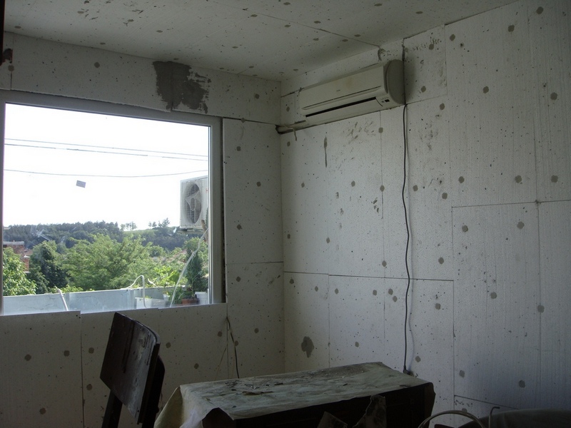

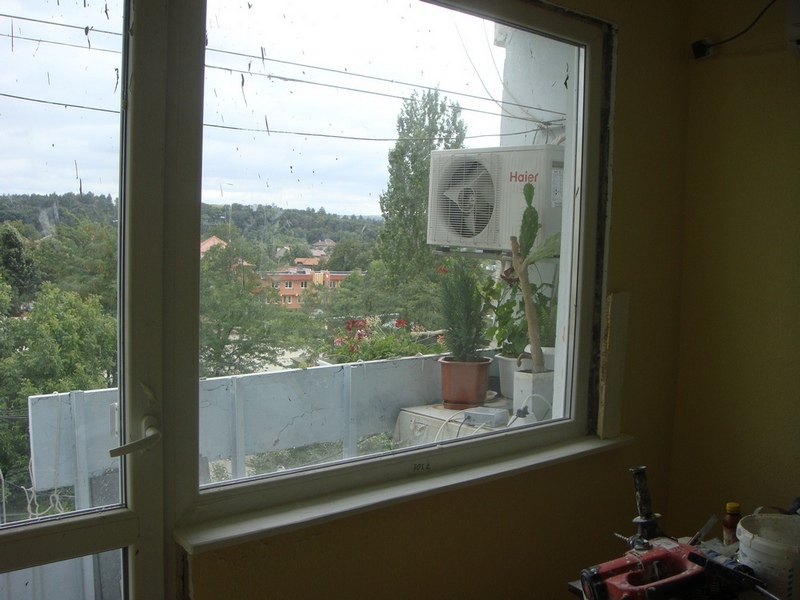

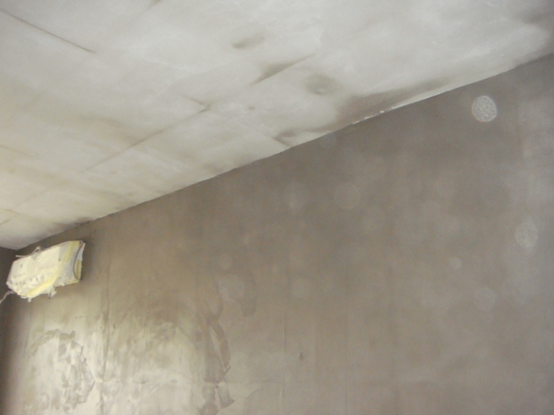

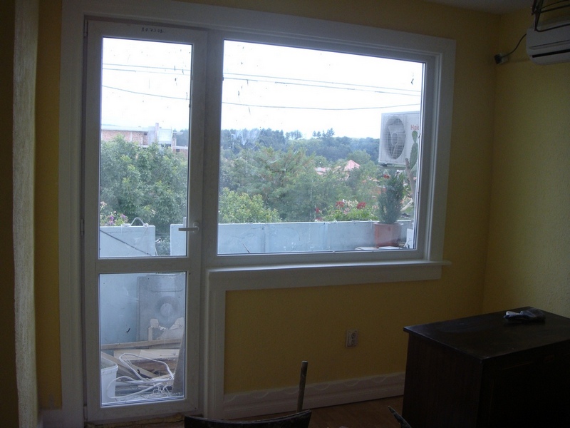

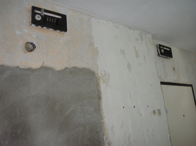

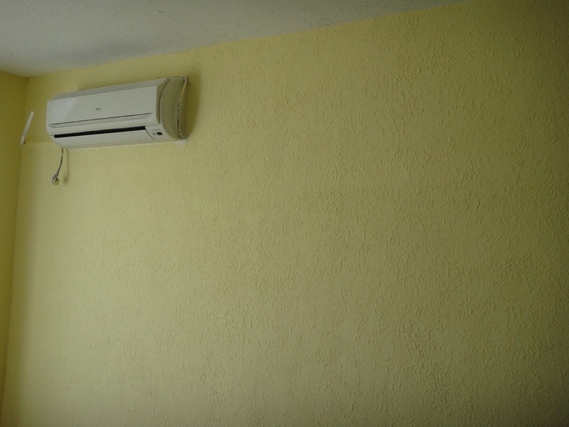

В спалнята правих вътрешна изолация с прибавянето на няколко контакта,пръскана мазилка и дървена рамка на прозорците(с нея най се гордея ) :)

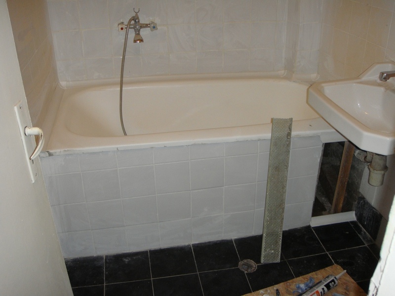

В банята сменях спукана тръба ,голямо главоболие :( плочките от страни на ваната са лепени върху дървена плоскост!!!!

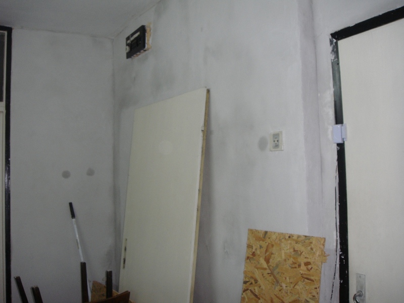

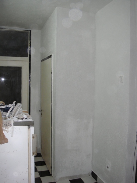

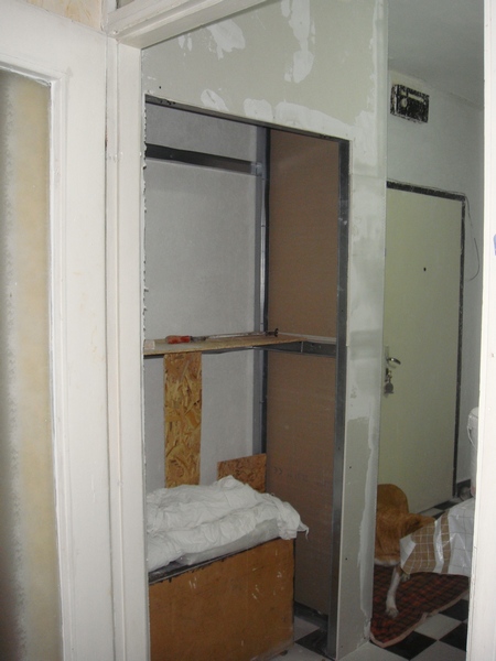

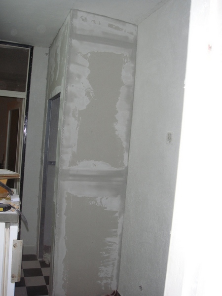

Коридора направих малък килер с идеята да се държат буркани и други зимнини ,но като сложих всичките инструменти и той се напълни :(
къртене на плочки и смяна на тръби и боядисване на старата вана :)
зазидване на стара врата и изграждане на килер в коридора

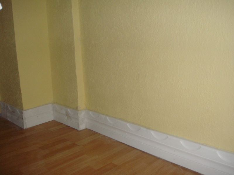

шоп - майстор
Доста си се потрудил:-)
Това около прозорците и первазите долу, челни дъски ли са?
toni_g79 - специалист
шоп написа:
да,челни дъски за покриви,тези около вратите и прозорците им махнах шарката при един дърводелец ,излиза сравнително евтино,а изглежда доста добре(поне според мен ) !!!вътрешните дъски са кофражни и тези напречните за покривите (на които лягат циглите),минах ги с шкурка и станаха гладки :)
шоп - майстор
Много е идейно!
Зимата съм запланувал да направя една механа (ако остане време) и може така да обърна около прозорците. Обаче май няма да е евтино. Една челна дъска е 20 лв:-(
Още един въпрос колега, с пистолета какво нанасящ по стените? Латекс или пръсканата мазилка?

С пистолета пръскам с латекс,а за цената, аз съм от провинцията и челната дъска е 12 лв ,което пак не е малко,но е 4 метра,според мен си заслужава!!!
Dansaver - специалист
не бях виждал челни дъски за первази :idea: :-D :idea: Евала за идеята, ако ги беше избайцвал и с някакъв цвят да се откроят щеше да е супер, но то си е въпрос на вкус, само да не събират много прах.
Виж изолацията коята си поставил е под всякаква критика.
При условие,че си във форума където е описано как се поставя /пък и всеки по сериозен сайт за Саниране е качил инфо/ си се изложил.
Въобще не засягам темата, че отвътре стиропор не се слага /че достатъчно сме спорили с някой колеги/ поне да беше откачил климатика и да сложиш на цялата стена.
kuuuuuul - майстор
Браво,доста си се потрудил изглежда много добре особенно прозореца,само изолацията и на мен не ми харесва но дано да има ефект. :sauf:
