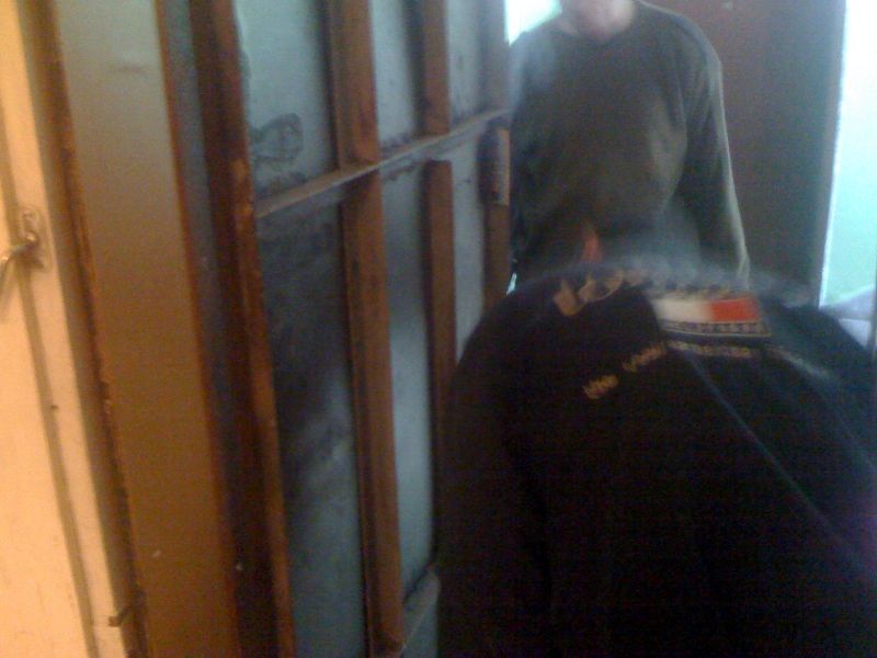

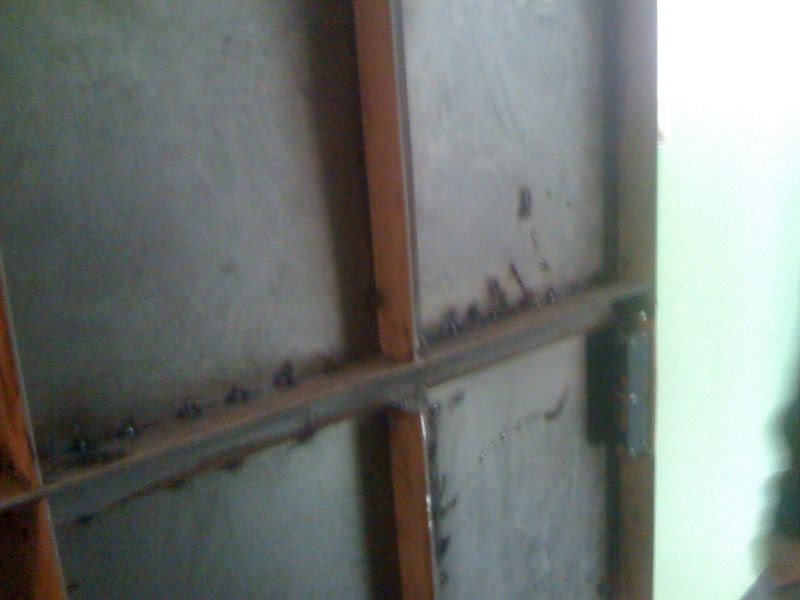

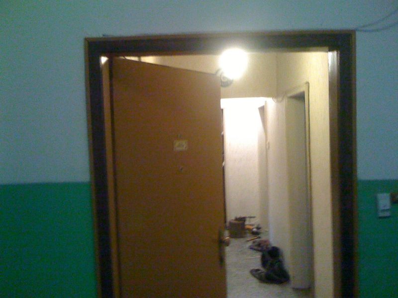

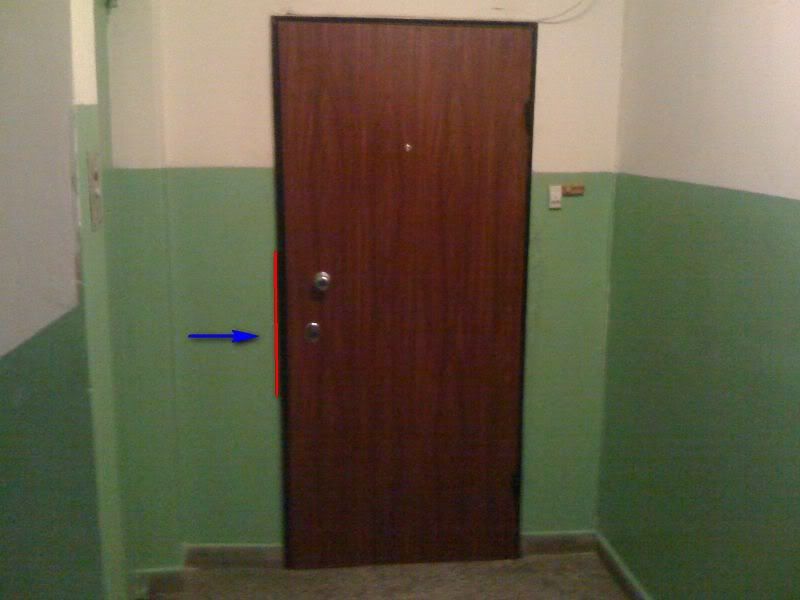

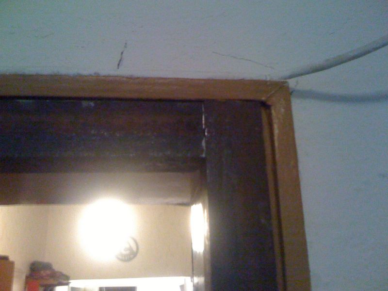

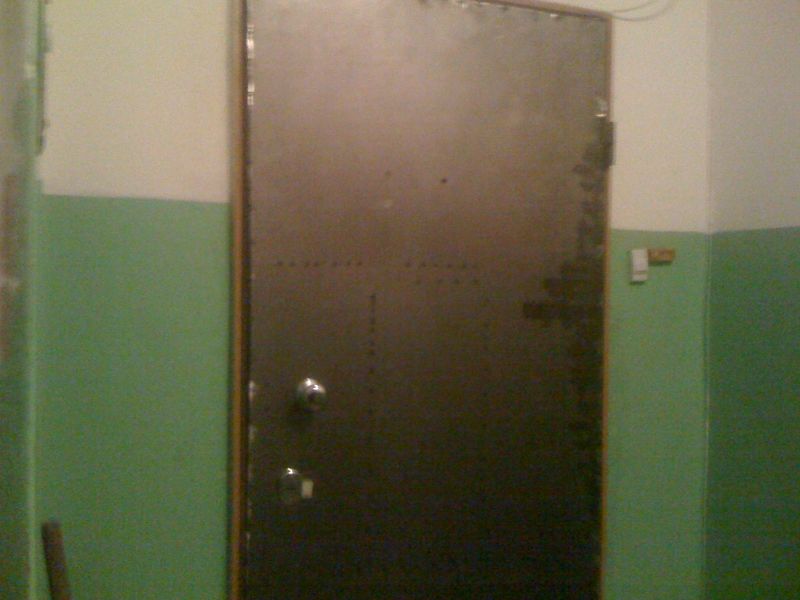

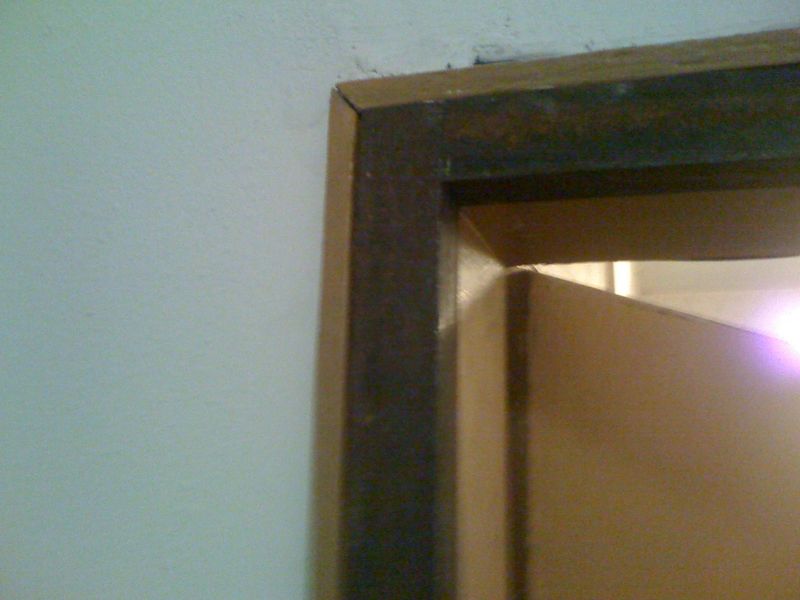

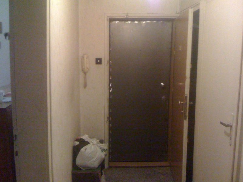

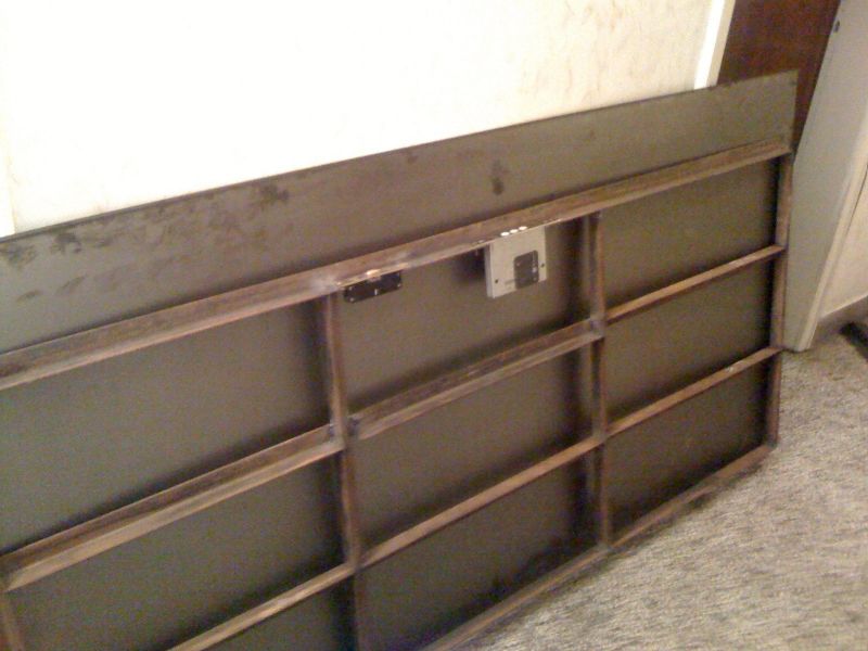

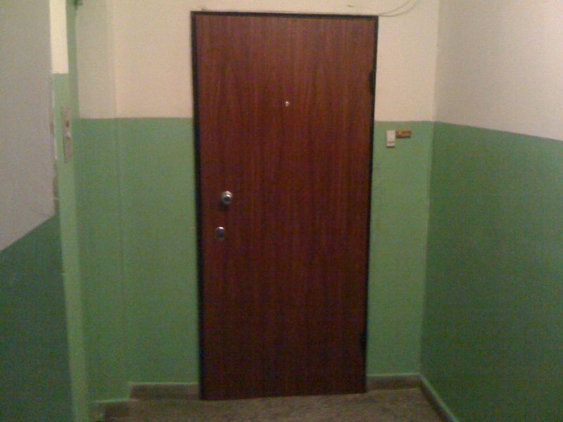

След като се опитаха да ме оберат, за щастие неуспешно, прецених, че е крайно време да поставя метална външна врата. Старата врата е дървена, като факта, че досега не съм бил разбиван го отдавах на това, че изглеждаше прекалено неугледна и едва ли някой би държал нещо ценно зад нея! Но и за нея се намери желаещ...След като огледах офертите и меко казано останах разочарован от съотношението цена качество, реших че сам ще си направя здрава врата, а не като тези от валцован станиол, където продават. Бях се засилил към 3мм ламарина, но като отидохме с един приятел в склада и ни можахме да отлепим листа от 3мм, взех от 1,5мм. Рамката на дървената каса е от 3,5см винкел, които докарах от село и който пасна точно по чупките на касата! Самата врата също е от 3,5см винкел. По-добре ще стане от правоъгълен профил, но поне старите винкели влезнаха в употреба. Между двата листа ламарина наредих минерална вата, а след като грундирах ламарината, залепих фолио и стана много красиво!

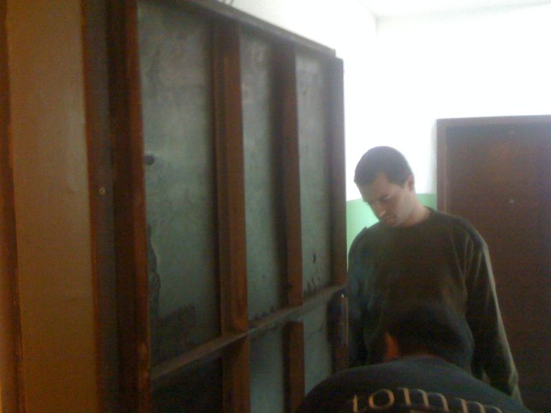

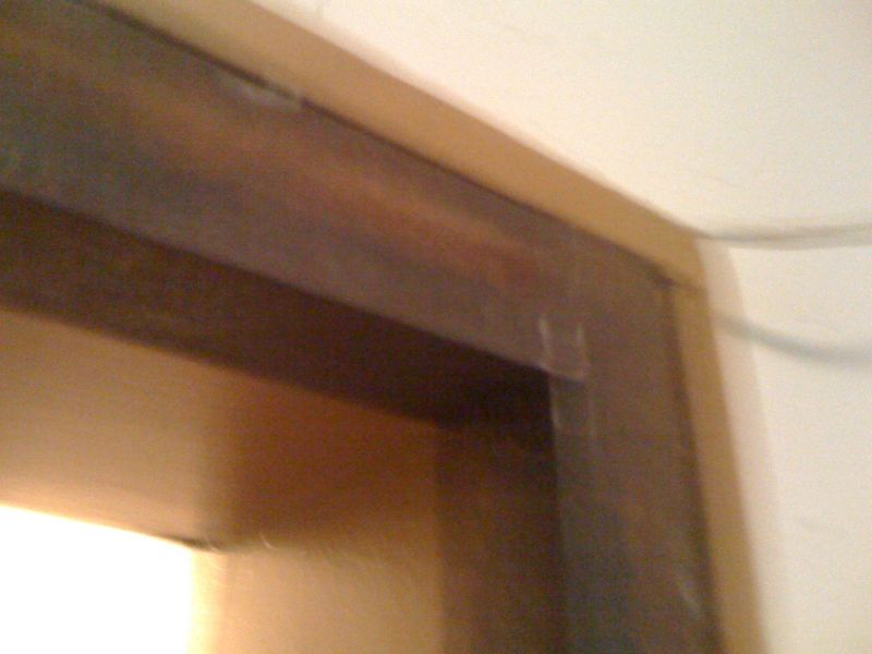

Пантите на рамката и вратата съм ги заварявал на земята, тъй като имах възможност да свалям рамката лесно и удобно!
tzetzo160 - специалист
Рамката съм захванал за дървената каса, чрез винтове и отделно съм заварил метални планки към рамката, през които съм захванал още по-големи винтове!

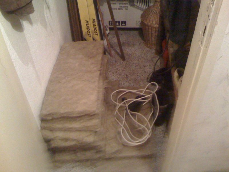

solo5 - майстор
Добре си се справил, но никъде не видях да си сложил изолация на вратата :?
Не съм успял да снимам точно този момент от работата, поради улисаност в майсторенето, но имам снимка с изрязаната вата:)

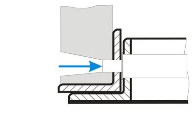

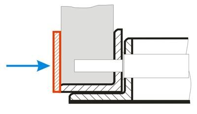

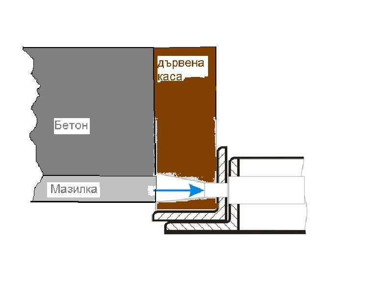

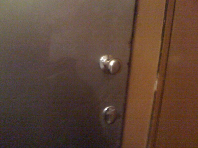

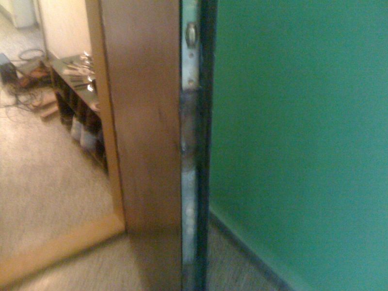

Всичко добре, но ако не си взел мерки за защита отвън, през стената, към езиците на бравата, и най-здравата врата и сигурна брава няма да помогнат. Едно парче шина или винкел, които да затворят около зоната на бравата, отвън, ще ти спестят много главоболия. Достатъчно е да капнеш на две-три места за винкела на касата.
Често "майсторчетата" разравят стената/мазилката и с "инструмент" + ЧУК + един-два отработени удара прибират езика в бравата и ...
Не се бях замислил, че там е уязвимо място! На преработения чертеж съм дал фактическото положение, но дори и така, тази мазилка мога да я уроня и с отверка, така че ще видя как може да се застраховам от тази страна. Иначе забравих да допълня, че откъм страната на пантите от вратата към рамката съм сложил шипове, които да предотвратят евентуално повдигане при затворена врата!
Илиян Илиев™ - майстор
Как става повдигане на затворена врата? Обикновено луфта е такъв, че не позволява изхлузване от пантите. А и може да се постигне чрез обратна панта.
Може и да греша, но шиповете май се слагат когато пантите са външни. Демек след срязване на пантите вратата пак да си седи на мястото.
