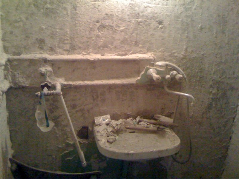

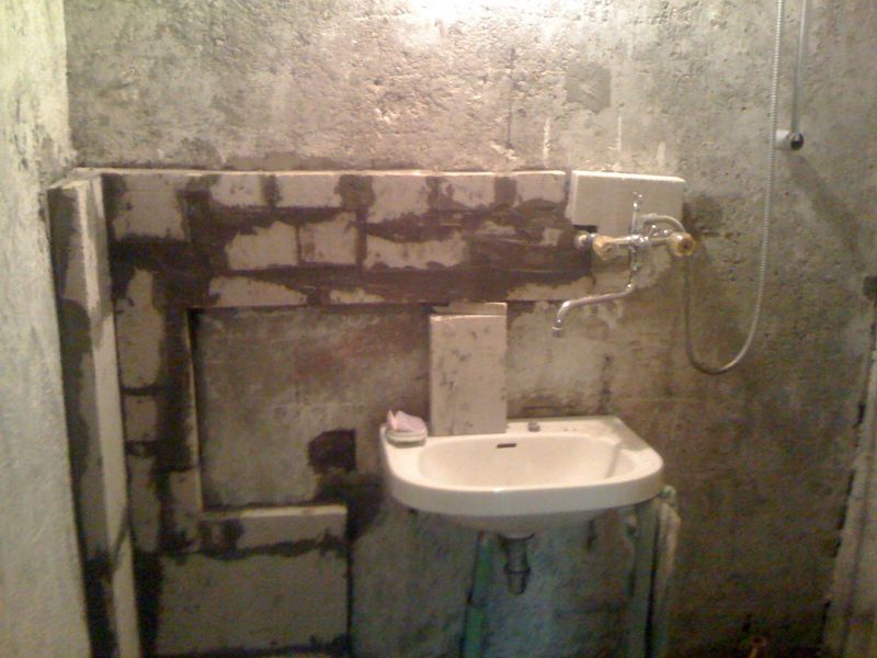

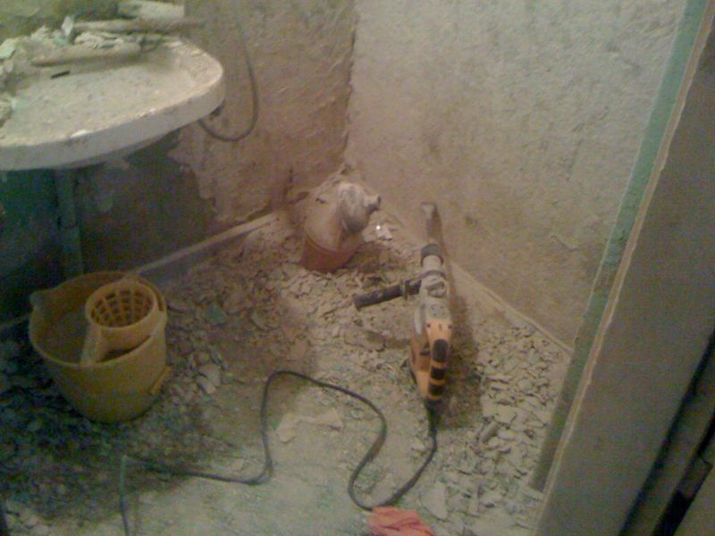

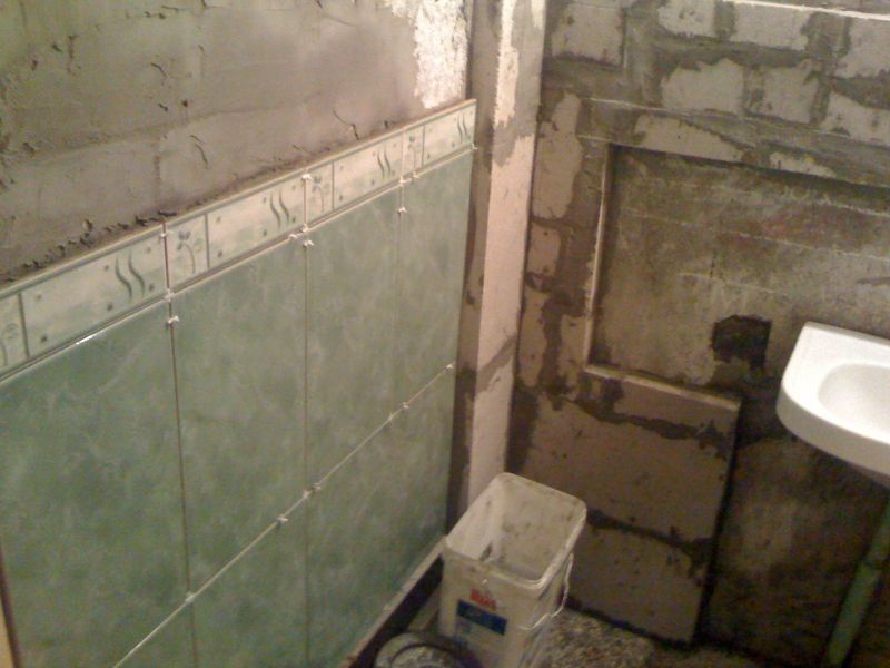

Тръбите трябваше да се сменят, като първоначалната ми идея беше да ги вкопая в стената, но след като влязох в кухнята с къртача, разбрах, че това няма да стане! Бетонената стена беше дебела едва 5 см. След дълго мислене, реших да използвам блокчета ютонг 5см, с които да скрия новите тръби. Фактически първото ми разбъркване на лепило не беше за плочки, а са ютонга.

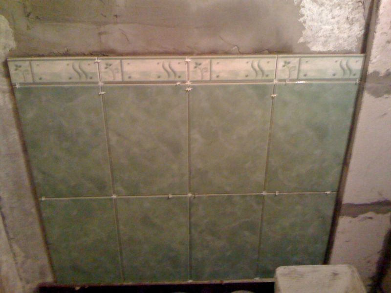

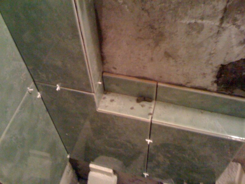

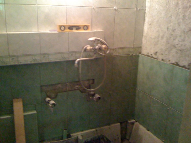

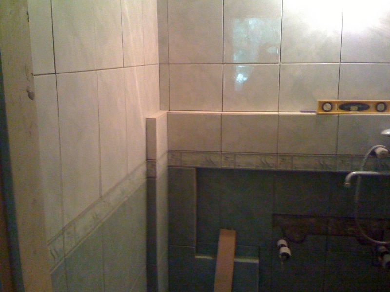

С въпросната стеничка от ютонг, беше ясно че ще си отворя работа да кроя специално плочки за нея, но нямаше начин. Избрах плочките при ъглите да се събират под ъгъл 45 градуса. Тази начин го видях във една тема и много ми допадна, само че не знаех дали при мен щеше да се получи. Е стана и то много добре според мен! :roll:
tzetzo160 - специалист

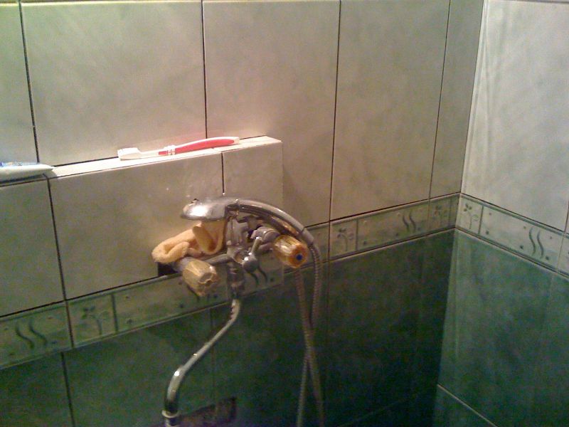

Стремях се линиите на плочките да пасват при преминаване от чупка в чупка! За съжаление нямах инструменти, като дълъг нивелир и това ме затрудни!

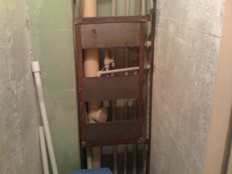

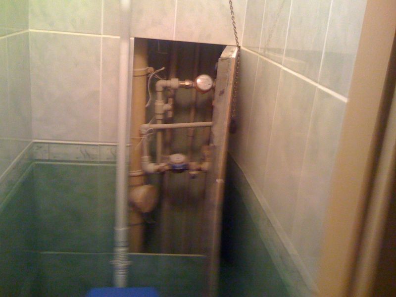

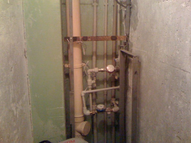

След като привърших с банята, се прехвърлих в тоалетната. Там големият въпрос беше как да закрия тръбите, така че да са обслужваеми. За съжаление открих малко информация за скриването на тръбите. Реших да направя от винкелите, които имах в мазето, конструкция, която да държи голяма вратичка, през която не само да мога да отчитам водомерите, но и да ги сменя при нужда! 3 дни рязах, пилих и заварявах в коридора, за съжаление майка беше вкъщи точно тогава и не и понесе. Заплаши ме, че ако това не стане и съм бръмчал напразно, ще ми счупи винкелите в главата :lol: В крайна сметка стана, но до последно имах съмнения, какви ще са отклоненията от първоначалния замисъл. Конструкцията стана от две части: едната с вратичката и втората захваната за отдушниковата шахта. Двете части ги свързах посредством напречни винкели. Нямам много снимки, понеже един приятел ми помагаше да ги монтирам, и да наредя гипскартона върху тях и бързахме!

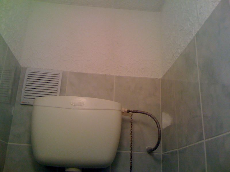

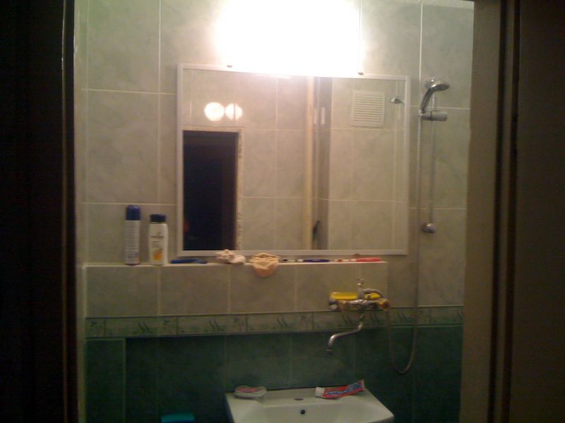

Тоалетната стана много по-лесно отколкото банята, понеже имах натрупана рутина от плочките в банята. На тавана не исках никакви окачени тавани и се спрях на стиропора - лесно се обработва и лепи, а и мухъл по него нямам вече половин година! Бях прекарал по стената инсталация са вентилатори, които вързах накрая. Тоалетното казанче го оставих високо, защото така ми харесва, а и без това нямаше къди да го скрия. Тоалетната чиния не съм я местил и до последно беше под въпрос дали ще остане място отзад за тръбата от казанчето. При направата на стеничката отзад пестях всеки милиметър и взе, че като на магия всичко пасна накрая!

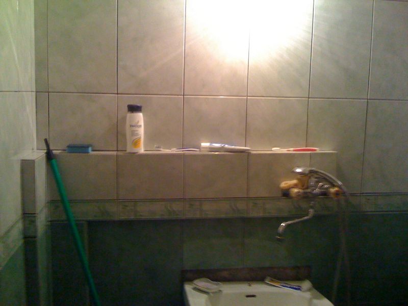

messershmit77 - специалист
мивката не можеше ли да е с дюбели,а я вграждаш,иначе бива. :-D
Преработих стойката от старата мивка и прецених, че като залепя новата за стената и легне плътно върху стойката ще е достатъчно здраво!
