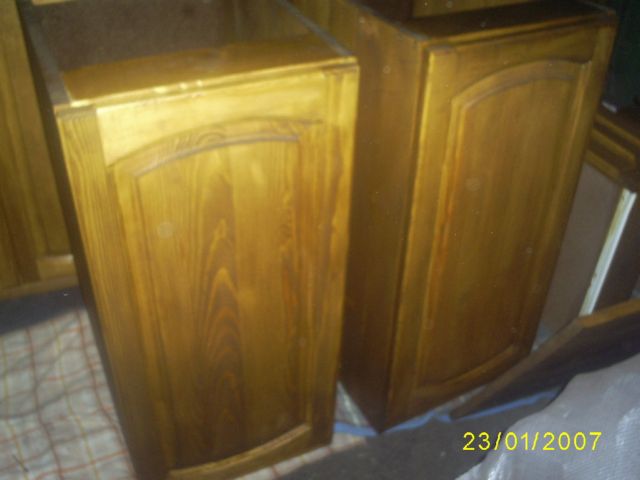

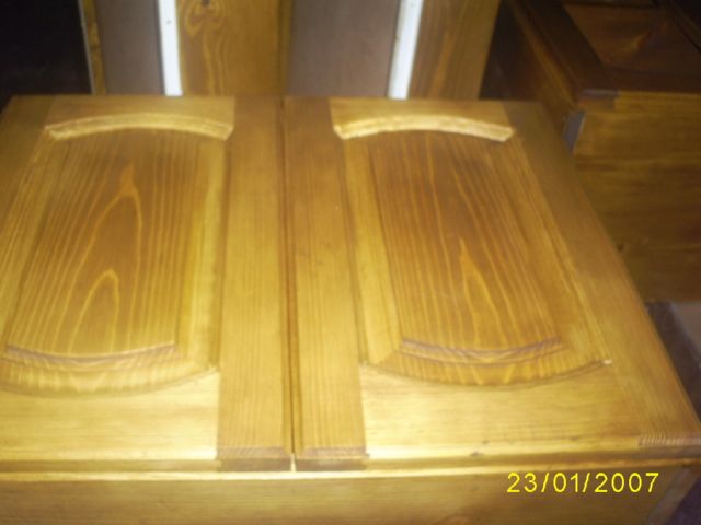

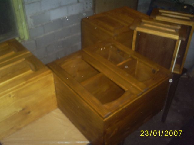

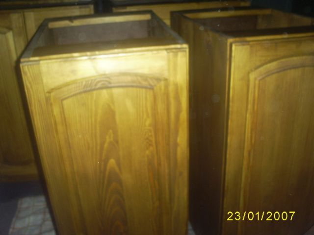

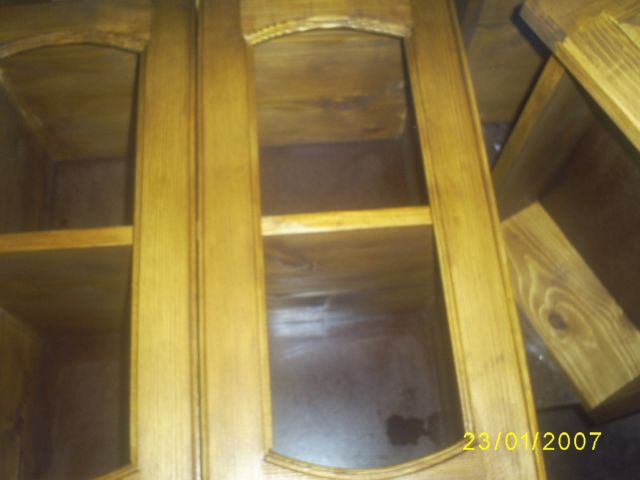

поръчах си кухненски шкавчета при един дърводелес и той ми ги направи но уговорката беше аз да си ги боядисам и миналата седмица ги намацах с боя.Цвета който исках естественно не се получи но като ги гледам вече поисъхнали ми се хареса и този цвят.В момента са лакирани с някакъв лак отгоре но самият лак не дава никакъв гланц а стой като мат.Та да питам и събера малко мнения какво ще кажете за цвета дали ви харесва и да купувам ли някакъв друг лак който да им придаде гланц?Как ще е по добре споредвас?
А ето и снимките

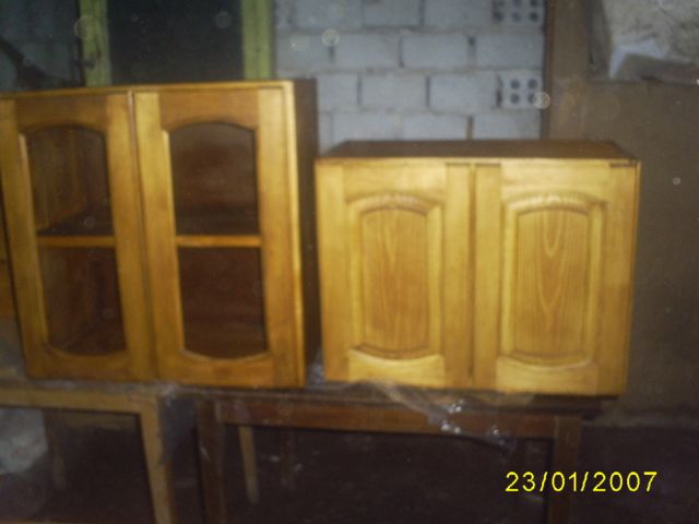

ето и още една защото повече от 5 нестава

Цветът е хубав. Колкото до лака, аз лично предпочитам мат. Просто матовите повърхности са по-приятни за гледане за разлика от лъщящите. Естествено, ако повече ти харесва да имат гланц мини ги с гланцов лак. На мене и така ми харесват.

Присъединявам се към мнението на velsi, и на мен повече ми харесват матови. Но това не е най важното-а то е дали на теб ти харесват.Ако ще си ги лакираш вземи си автомобилен двукомпонентен лак-много по- добър е

Дървото ''настръхнали'' ти ? :?
pkrastev - специалист
какво значе да е настръхнало?Иначе е шлайфано и си е гладко.
А да ви кажа че и на мене ми допада така но исках да чуя и някое друго мнение.Явно ще си ги оставя така може би.
masteradmin - майстор
Да и на мене ми харесва, но да знаеш че гланца се получава.
1. При шлайване със дребна шкурка в една посока .
2. С пръкане на лака, а не с четка (има едни помпички руски по 20-30 лева)
3. Задължително безпрашна среда (боядисваш на затворено с маска)
4. Няколко ръце (първата се само като грунд)
5. Трябва хубаво да изсъхне лака между ръцете.

Най-добър резултат се получава наистина с пръскане с пистолет и въздух под налягане.Не съм съгласен с masteradmin ,че слоевете трябва да са изсъхнали добре.Ефекта се получава когато слоят е "леко дръпнал" /на не особенно видимо място се допира пръст-трябва да остава отпечатък по лака ,но да не остава на пръста лак/.Инъче може да почне да се "лющи".Дори след изсъхването да забележите нередности, коригирането става с шкурка 1800-2000 /водна-суха/.След това с полир паста и парцал се полира.Ефекта е много добър

мерси за отговорите.За сега решихме че ще ги оставяме така.
