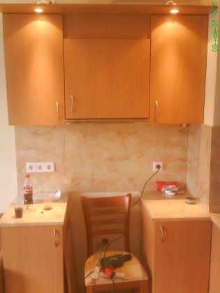

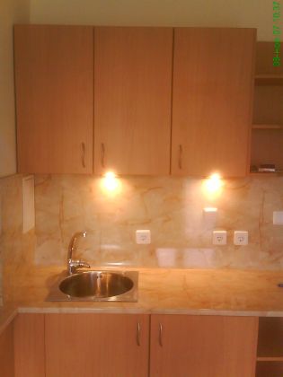

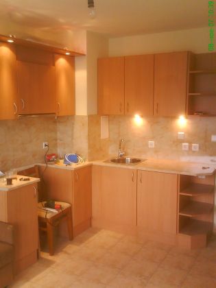

Ето една кухня която направих ,и искам да се изкажете за нея и да споделите някои тънкости които знаете, защото аз не съм мебелист :-D а съм арматурист :lol: (пак завършва на "ист" ама нищо общо :lol: ).
А пък това ми е първата кухня и надявам се не последна (просто го правя за удоволствие) :?

Добре е от двете страни на бъдещата печка да се сложат завършващи лайсни,защото често от температурата,гетинаксовия кант се разлепя.Предполагам между двата плота ще монтираш водобранна лайсна.
А защо козирката с луните е само от едната страна?
Това което виждам са контактите(или не го виждам добре),по-добре е да са от тези които не са външни(по-голямата им част е навътре в плота-не знам как се наричат)
Иначе ми харесва.Продължавай напред.

Кухнята е на мой приятел и той предпочете козирката да е само от едната страна. А контактите са от нормалните които се поставят навсякъде, просто не се виждат добре защото снимките съм ги правил с телефона!
Водобранната лайсна ще си я монтира той (предполагам) :?
