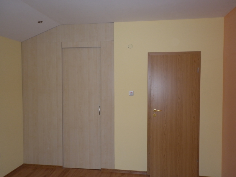

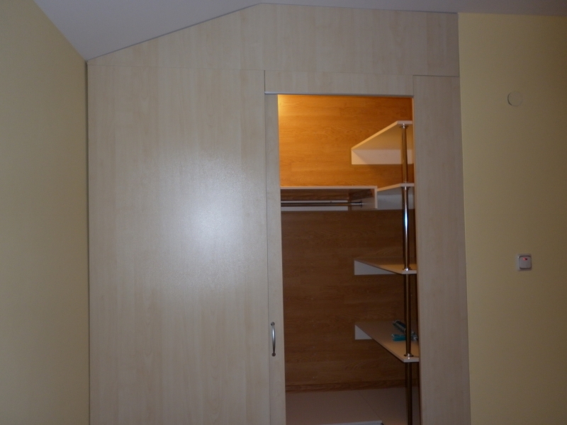

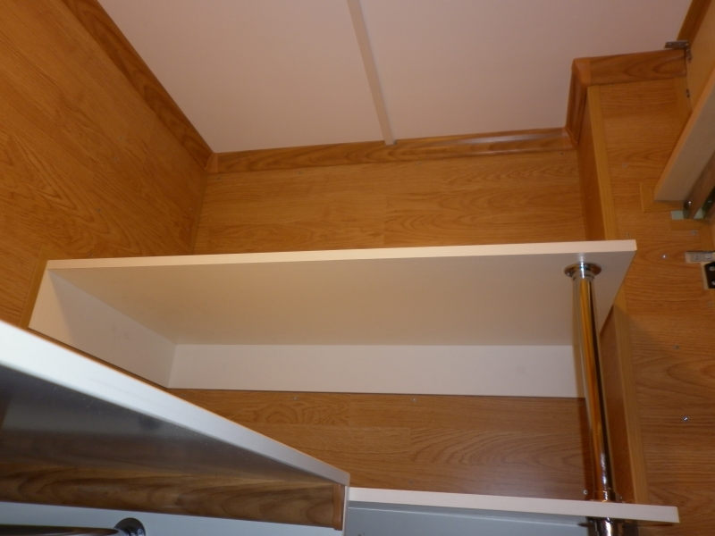

Гардероба го започнаха едни "майстори" , като видях какви са некадърници ги изгоних и сам го довършвах.

evsibo - специалист
Обикаляне по форумите , магазините и финикийски знаци и ето това стана.
aiako - специалист
Абе сигурно съфорумците ще кажат че не е идеален, но на мен лично много ми харесва :wink:
naB4o - специалист
Ако фронталните части бяха по-тъмни (Като вътрешното) щеше да се доближи до цвета на вратата :) Иначе е добре :)
evsibo - специалист
И аз го забелязах но , жената искаше да е светло :ka:

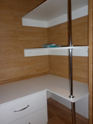

evsibo - специалист
Още една снима .

EDI - майстор
Според мен е станало много добре.Оползотворено е едно почти неизползваемо пространство и е изработен с желание.
Biso - специалист
Стенната облицовка от ламиниран паркет ли е? Как го захвана за стената?
Отдавна мисля за подобно решение на определени сервизни пространства.....
evsibo - специалист
Ламиниран паркет 6мм. , беше най-евтин . Захванат е за скара която преди това направи от дървени летви захванати с дюбели за стената .
Летвите ги взех от Бриколаж по 3,99 лева парчето.
Biso - специалист
:2thumbs: Адмирации за решението и изпълнението! Бързо, лесно, чисто и уютно.....
Май излиза горе долу колкото гипсокартона и последващите довършителни операции (ако не и по-евтино с някои ламинати около 6-7лв. м^2) а дава повече предимства според мен. А може и да се реди директно след зидарията върху скарата....
